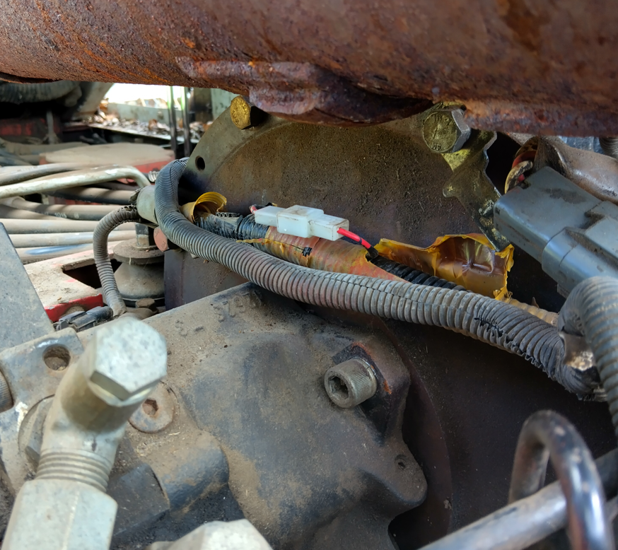

Es gibt ein Überbrückungsstecker für den Schalter. Der Stecker istr unter Klebeband an einem Kabelstrang über der Hydraulikpunpe im Motorraum. Unter dem Schaldämpfer. Dieser Stecker ist für Wartungszwecke vorgesehen! Nicht dauerhaft verwenden, Bild ist von einem TB 125.
