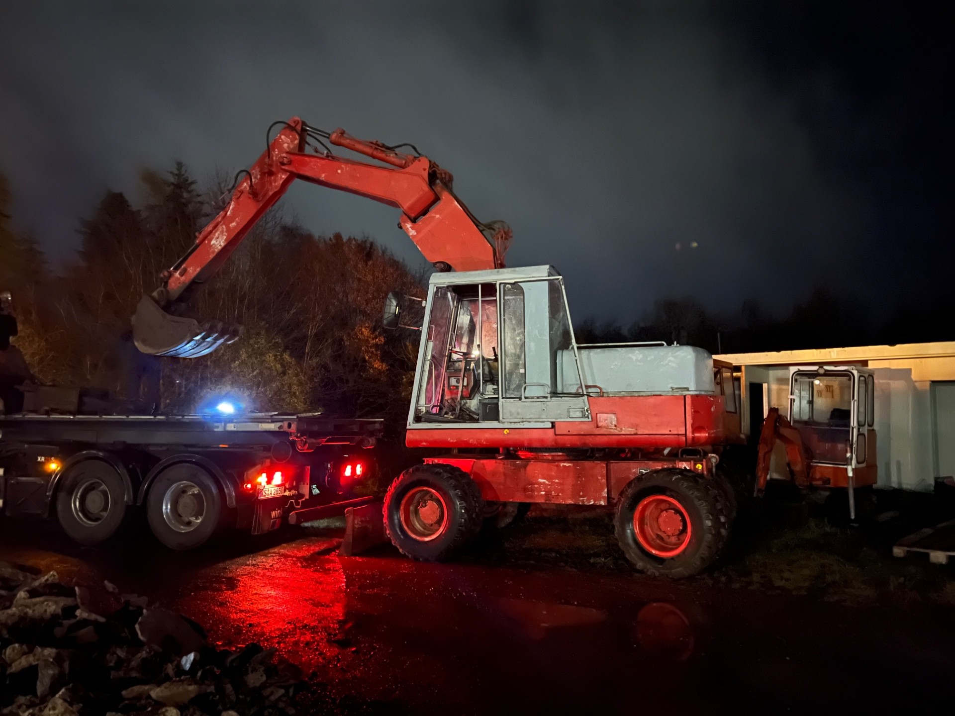

Hab ein noch einen gut gelungenen Schnappschuss angehangen.
VG
tolik_1
