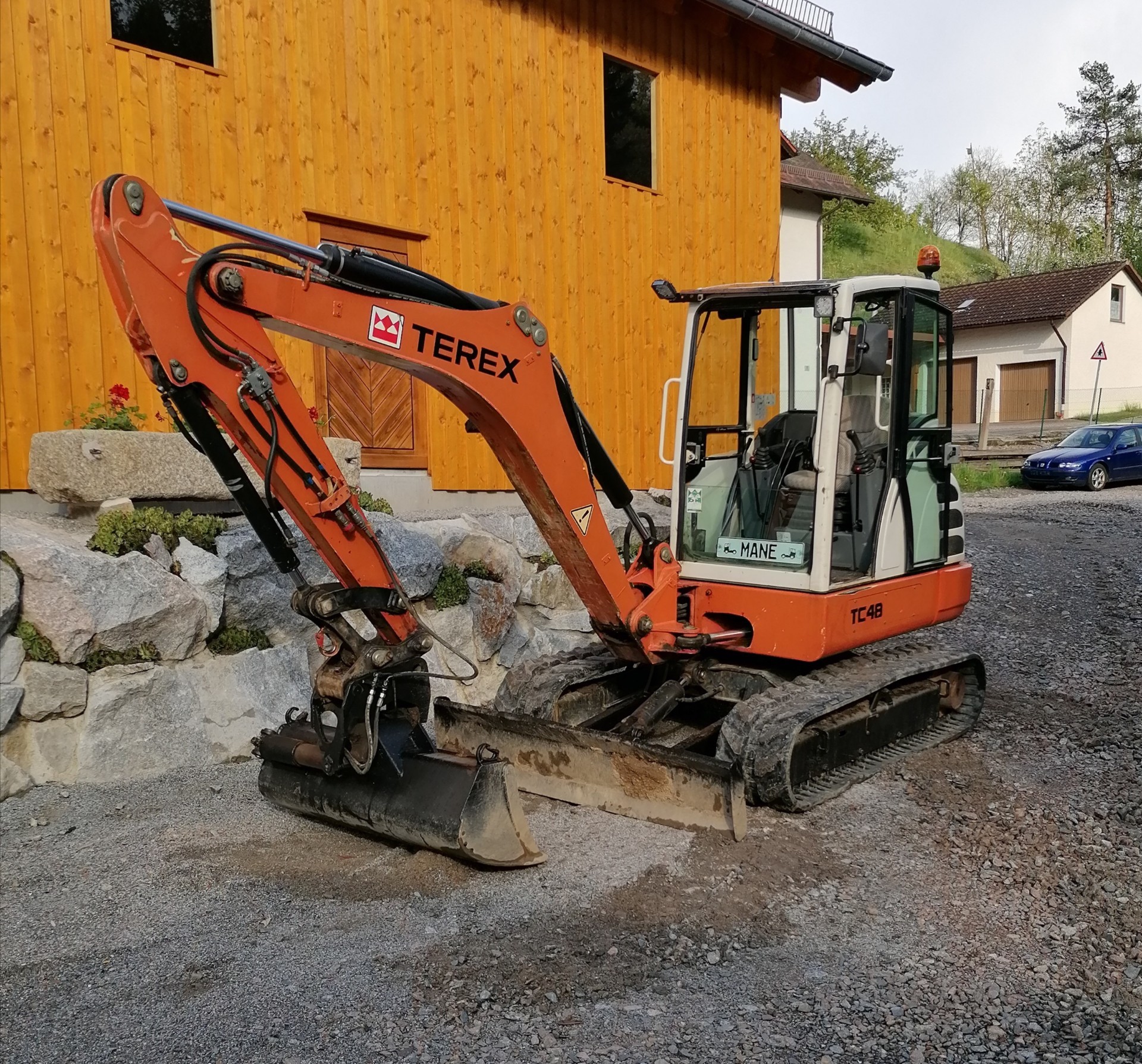

hat jemand von euch schonmal einen 3. Steuerkreis für einen Sortiergreifer Nachgerüstet?
Ich habe einen Terex TC 48 BJ 2012 mit 2 Steuerkreisen, von dem einer am Stiel gesperrt werden kann, wird dann als Penedelgreifer benutzt.
Möchte aber eigentlich 3 Steuerkreise haben mit proportionaler Steuerung an Joystick. Hat wer von euch schon mal einen Nachgerüstet?
