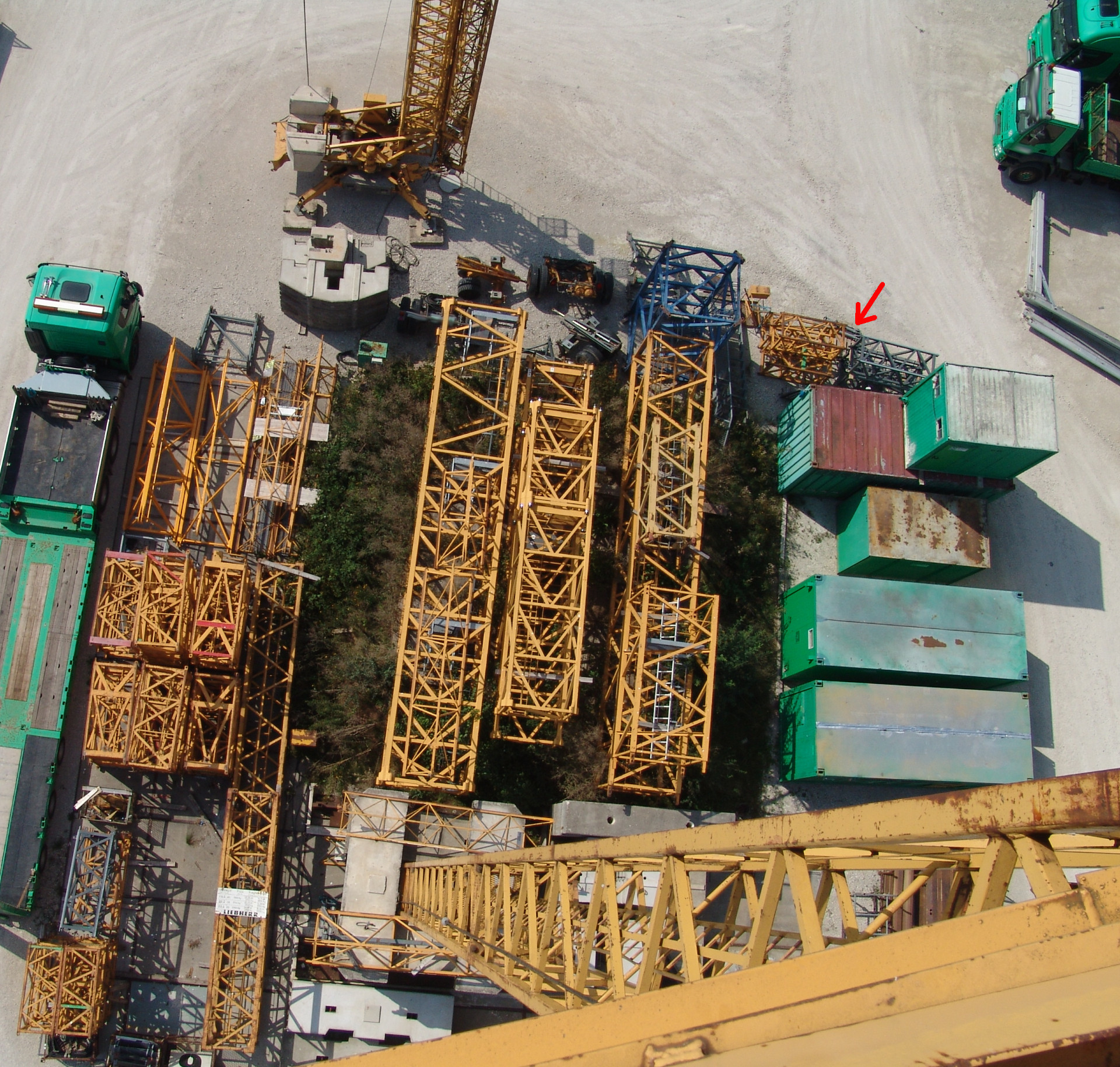

Ich hab das Bild hier schon mal gepostet - wir hatte ca. 35 Untendreher und 30 Obendreher und das war unser Lagerplatz... aufgenommen von der Drehbühne des Lagerplatzkranes LH 71 EC... mit all dem "Zeug", das da rumliegt sollte ein Leitmonteur was anfangen können.... und das ist jetzt bis auf 1 Potain-Turmteil nur Liebherr.

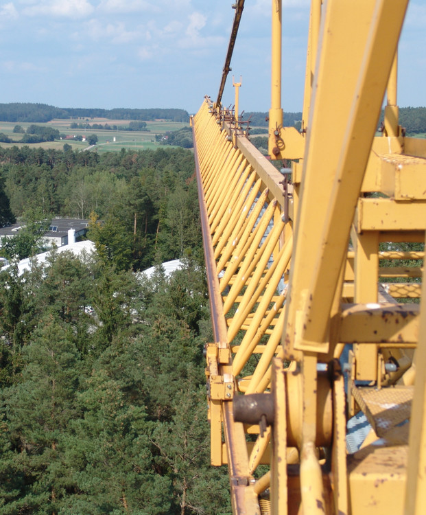

...auf dem Ausleger sind unsere Kranmonteure z.B. "spazieren" gegangen... selbstverständlich mit Anseilschutz
