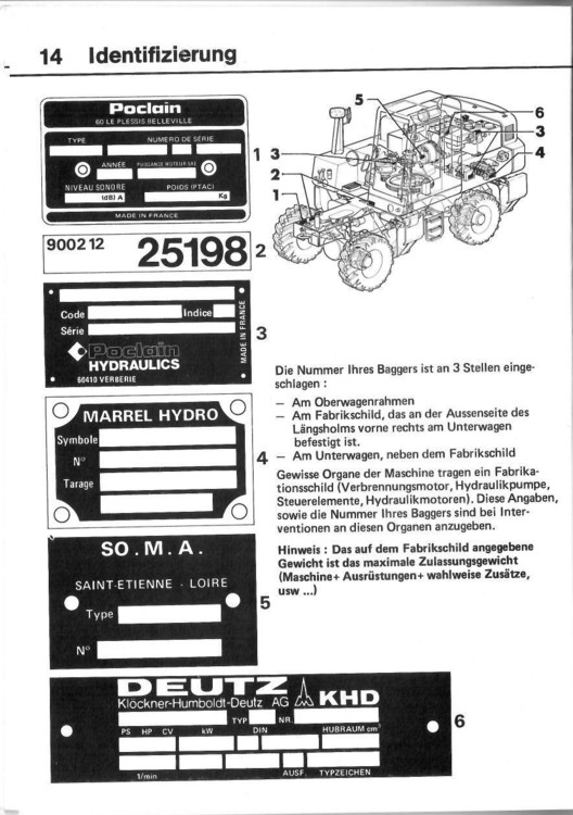

Ich gehe mal davon aus das es ein A-Serie Bagger ist, dann hilft das weiter:
Bei der "B" -Serie, Kabine sieht etwas anders aus sowie B-Schriftzug  auf der Motorhaube (mal so grob gesagt),  war das Typenschild dort:
Ein Foto von der vorhandenen Maschine würde weiterhelfen.
bearbeitet von Stefan77
Klasse, das hilft mir auf jeden Fall!
werde ich am Freitag mal direkt kontrollieren, davor bin ich leider nicht an der Maschine.
