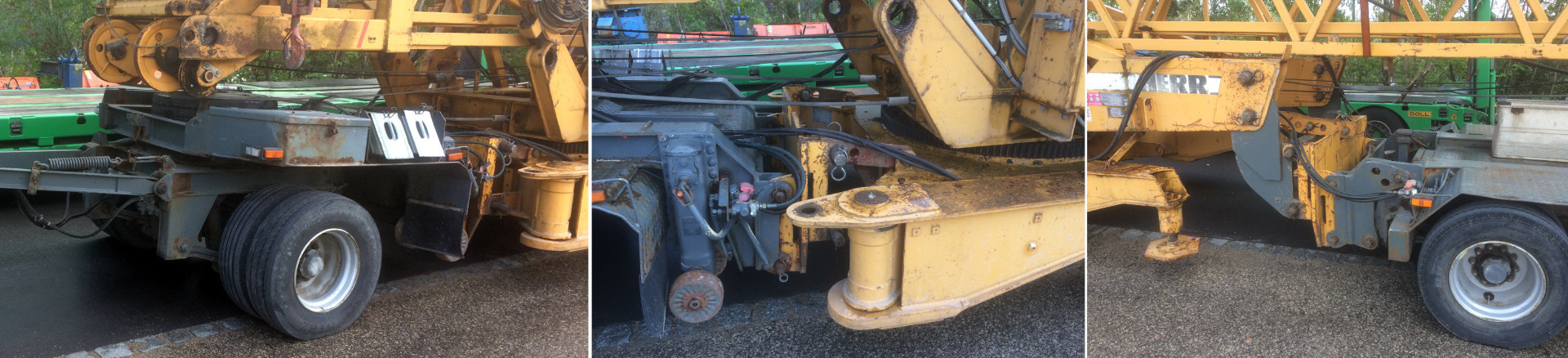

...was ist ein K63?

...ohne ein Kranmonteur zu sein (montiere nur hin und wieder mal kleine Potain-Schnelleinsatzkrane), ohne jemals einen Liebherr montiert zu haben, also ohne wirkliche Ahnung -also ohne Gewähr- würde ich sagen, dass nix dagegen sprechen sollte warum man die Kletterstücke nicht in den Positionen 0° (Fahrtrichtung), 90°, 180° und 270° einbauen kann.
Die relevanten Montageschritte, die nötigen Einrichtungen befinden sich ja am Oberwagen / Turm und beim Unterwagen braucht man nur den entsprechenden Platz um die Turmstücke unter den Turm zu bekommen.
Ich fände es äußerst ungeschickt & unlogisch, wenn man den Kran nicht in allen 4 Richtungen Klettern, geschweige denn Auf- oder Abbauen bzw. Zusammenfalten könnte.
Als Beispiel... Klettern eines LH 81K
...der Unterwagen dürfte zumindest soweit symetrisch sein, dass auf allen Seiten genügend Platz ist um das Kletterstück rein zu wippen.

Als Kranmonteur, der auch schon öfter einen 63 K geklettert hat kann ich dir bestätigen, dass man den Kran zwischen allen vier Spreitzholmen klettern kann.
Man muss nur an der Seite, wo die Zuleitung ist darauf achten, das Kabel aus dem Gefahrenbereich zu legen.
