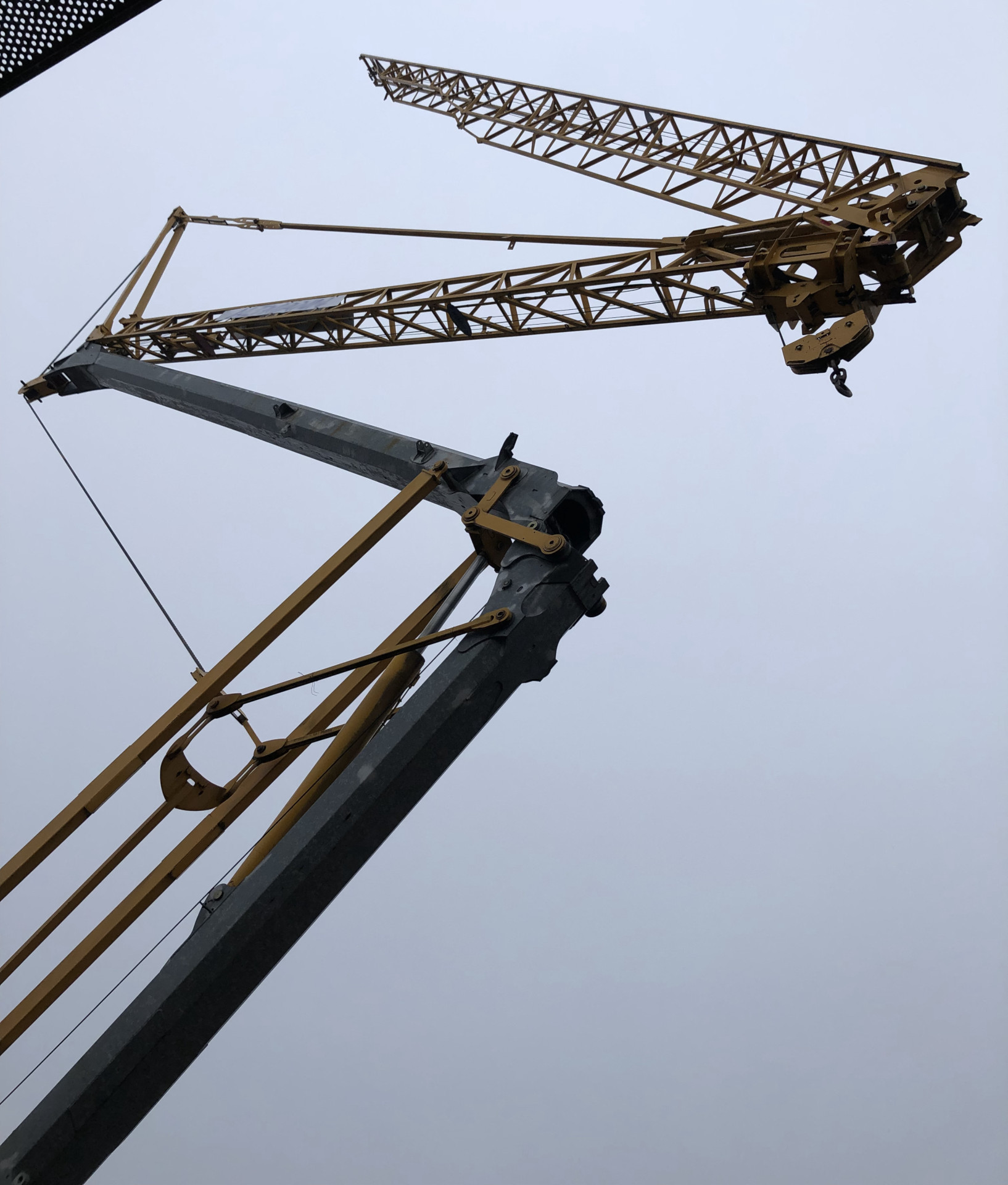

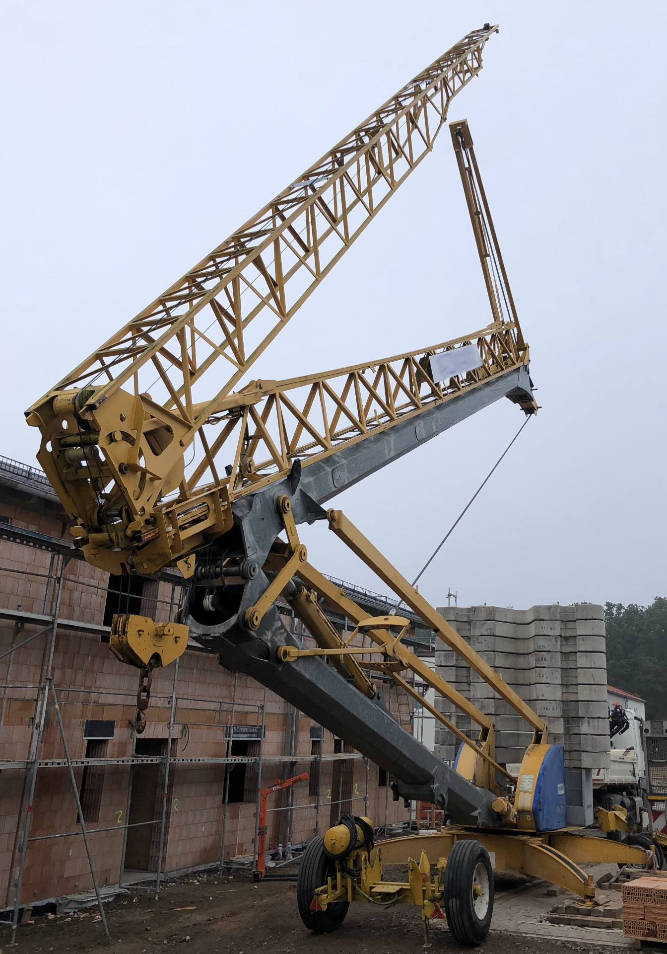

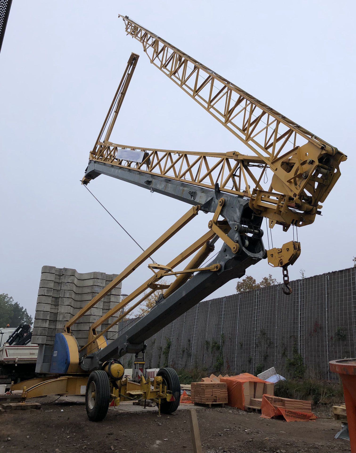

...aus der Reihe "die Karawane zieht weiter"... hab heute beim Umsetzen von unserem IGO_32 mal ein paar Bilder aufgenommen.
...ginge so bestimmt auch als modernes Kunstwerk durch...

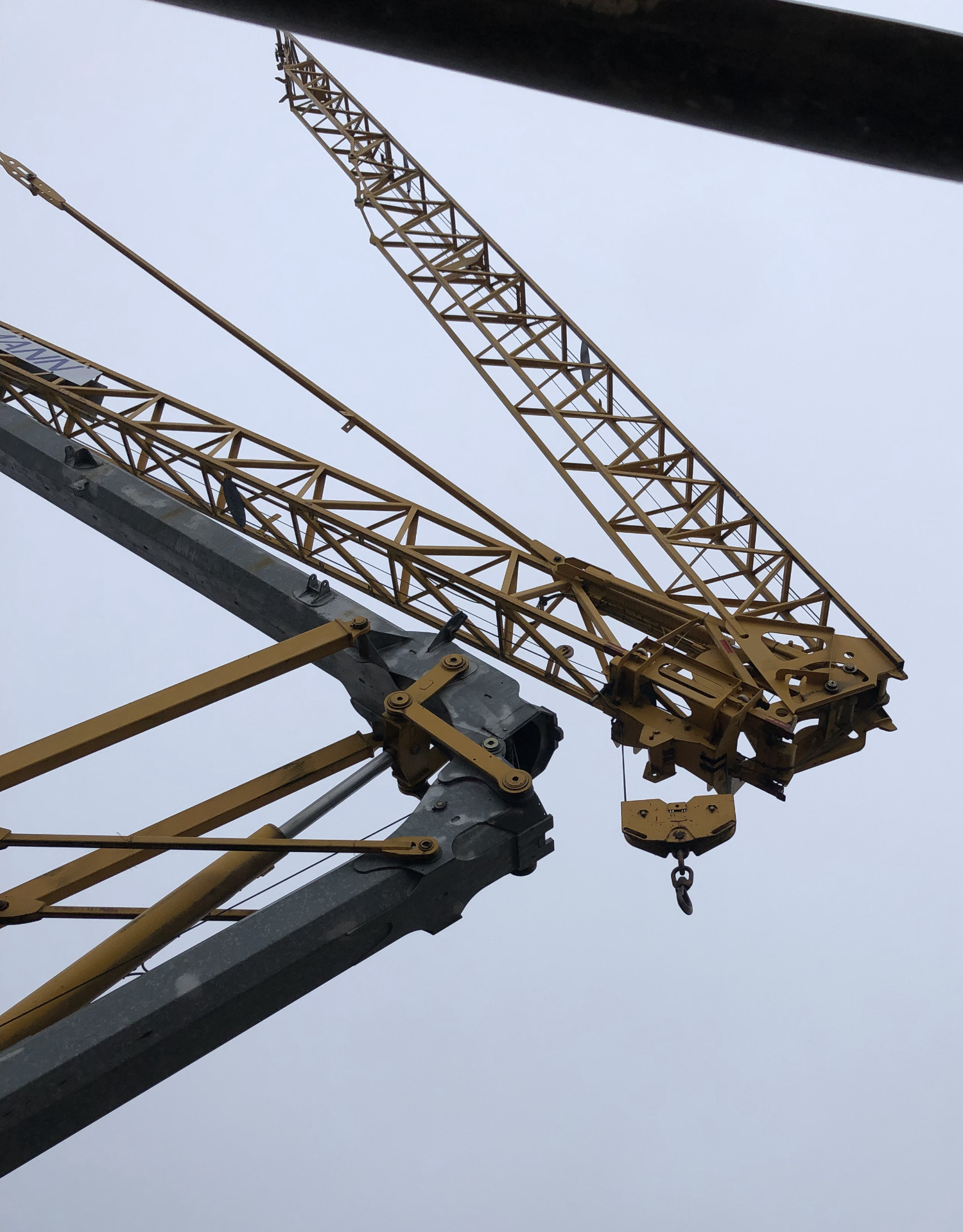

...aufpassen, dass die Katze weit genug vorne ist und nicht zwischen Ausleger und Turm "eingeklemmt" wird

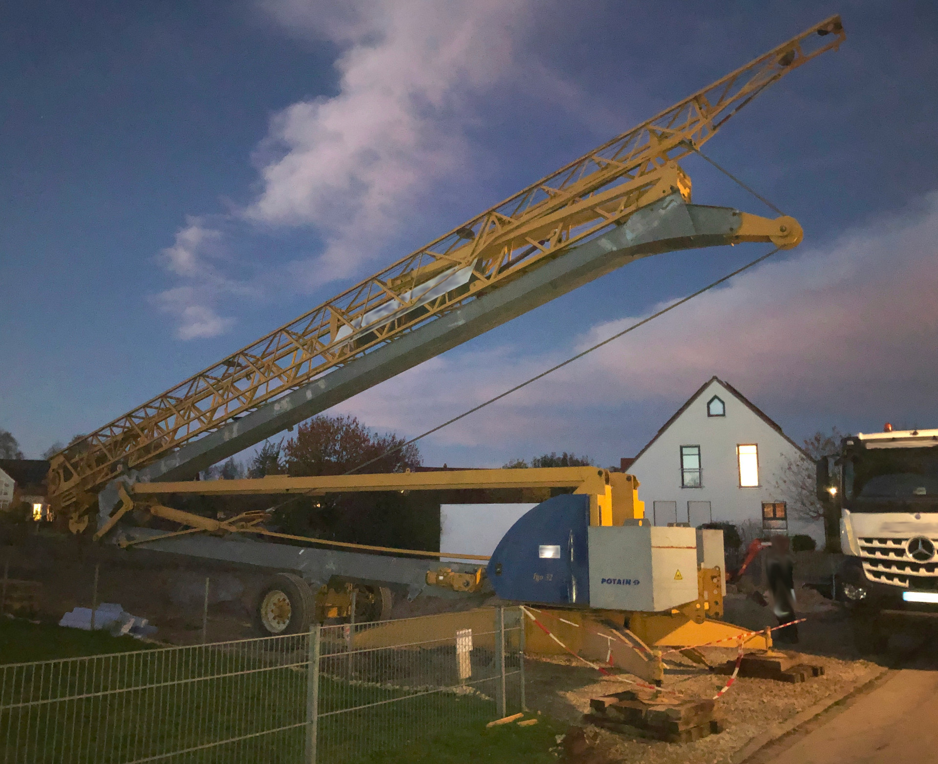

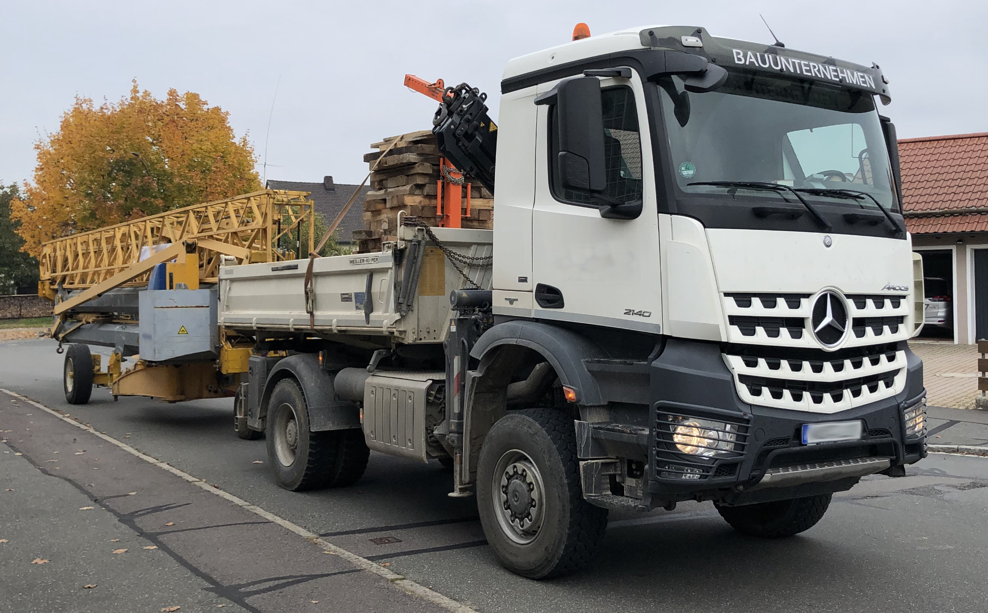

...die Hinterachse wartet schon, aber als nächstes kommt jetzt erstmal der Ballast runter...

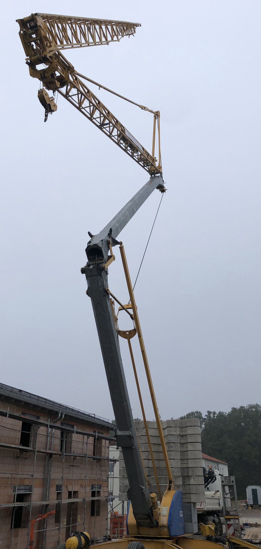

...Umzug... solche ähnliche Bilder hab ich ja schon mehrere gepostet, aber das ist das Erste mitm IGO...

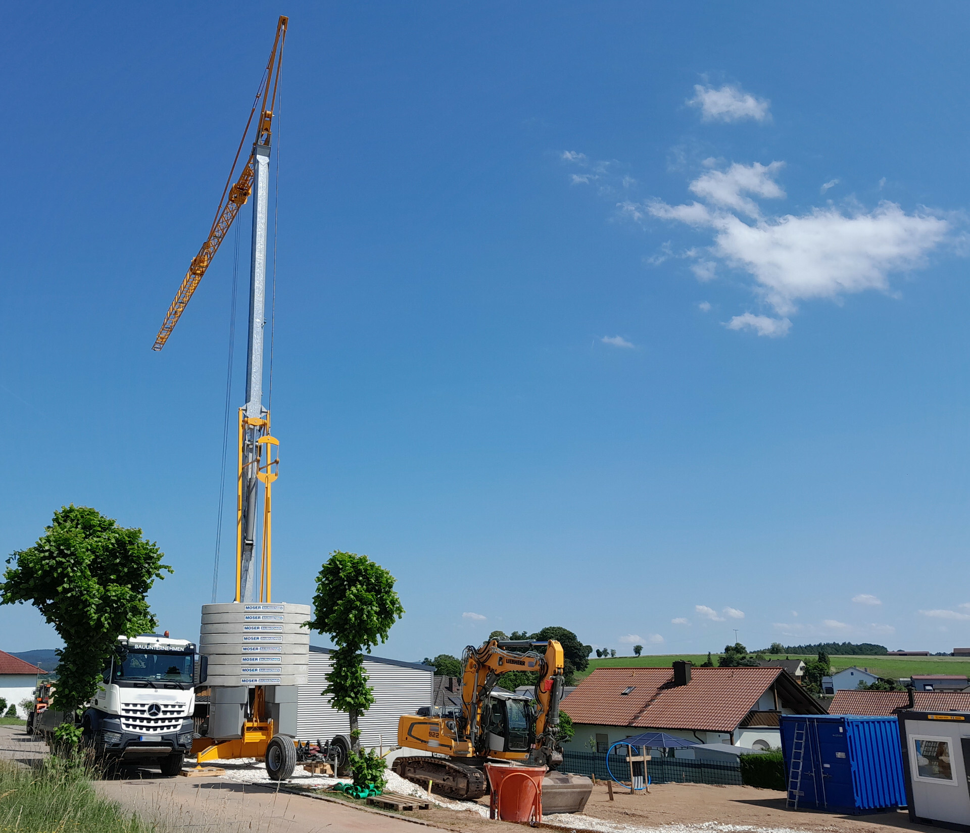

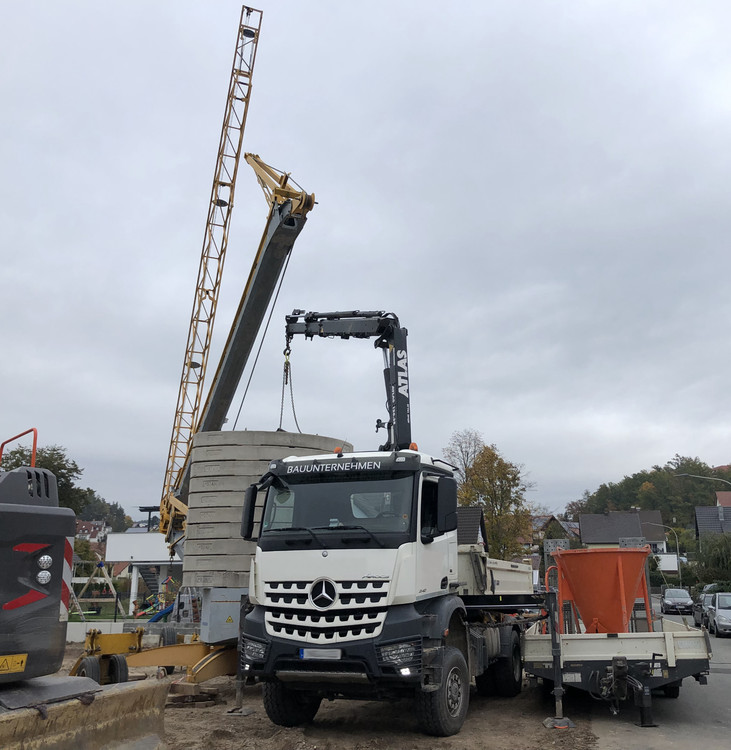

...und wieder Ballastieren, nachdem er von der Achse auf die Stützen gewippt und dabei ausgerichtet wurde. Die Kunst den nachgeholten TL und den LKW so zu platzieren, dass der LKW-Kran mit den 1.600kg-Platten klar kommt.

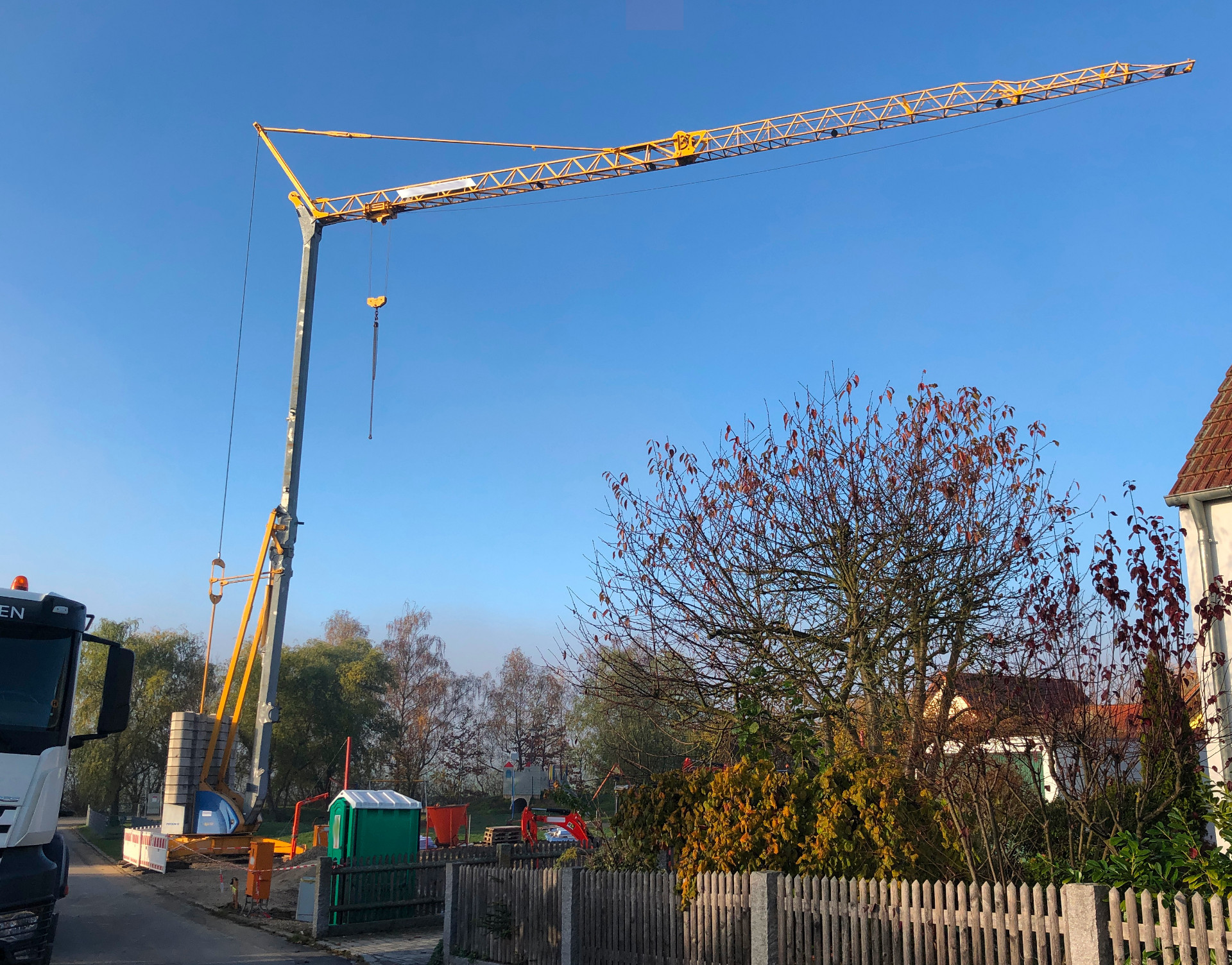

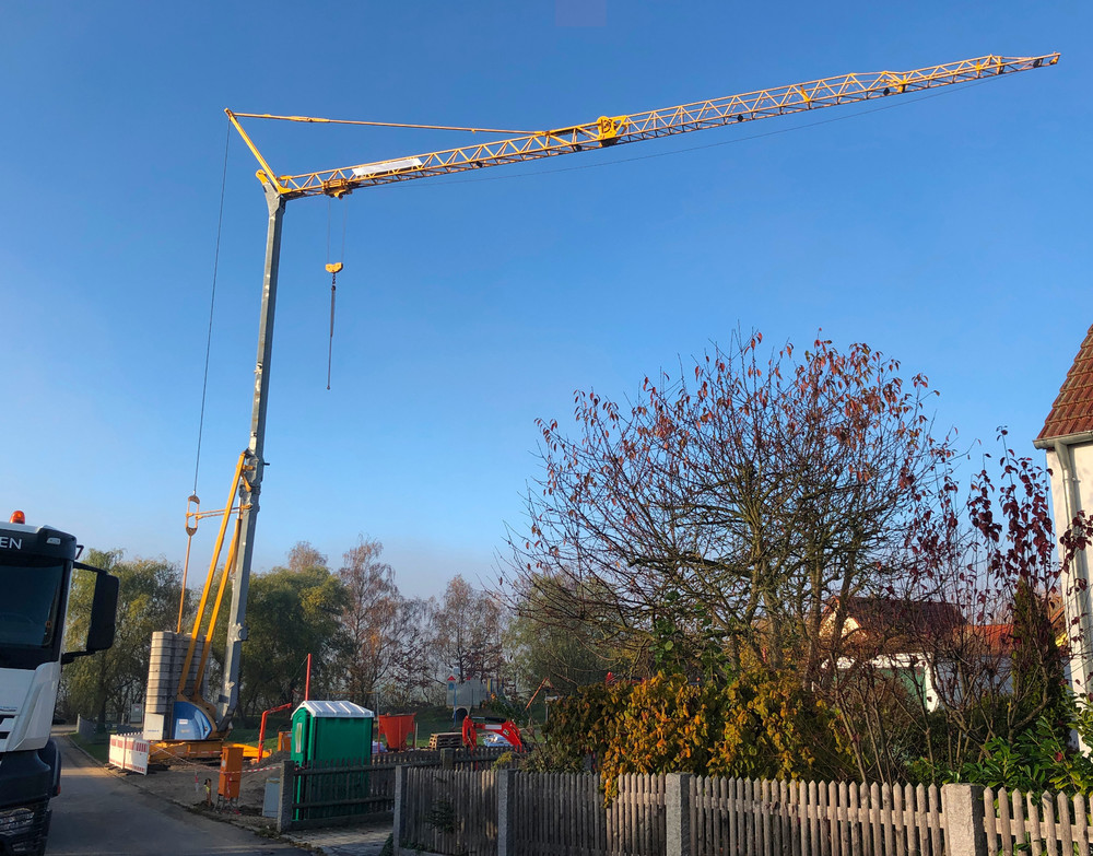

IGO 32... Montage auf der wohl letzten Baustelle für dieses Jahr...
...am nächsten Tag noch ballastiert und aufgeklappt

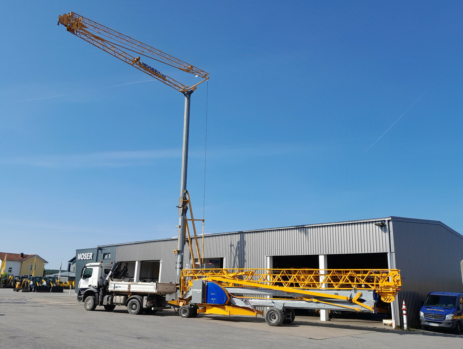

...Abholung und erste Montage unseres Neuzugangs... IGO 32... Dank des zusätzlichen fest montierten Ballast hat der statt 10 nur 8 Platten á 1.650kg.
Da hast du ja doch mal die neuen Achsen im Einsatz! Viel Spass mit dem Neuzugang!
@DERHARTMANN Danke, werden wir haben.
Die neuen Achsen fahren wir inzwischen schon regelmäßig und heute für die knapp 50km... für unsere Verhältnisse fast ne Weltreise da mußte es schon die neue sein. Zumal die zwillingsbereifte Vorderachse wohl auf das zusätzliche Gewicht ausgelegt sein dürfte - keine Ahnung, ob das mit der alten Achse überhaupt funktioniert hätte.
