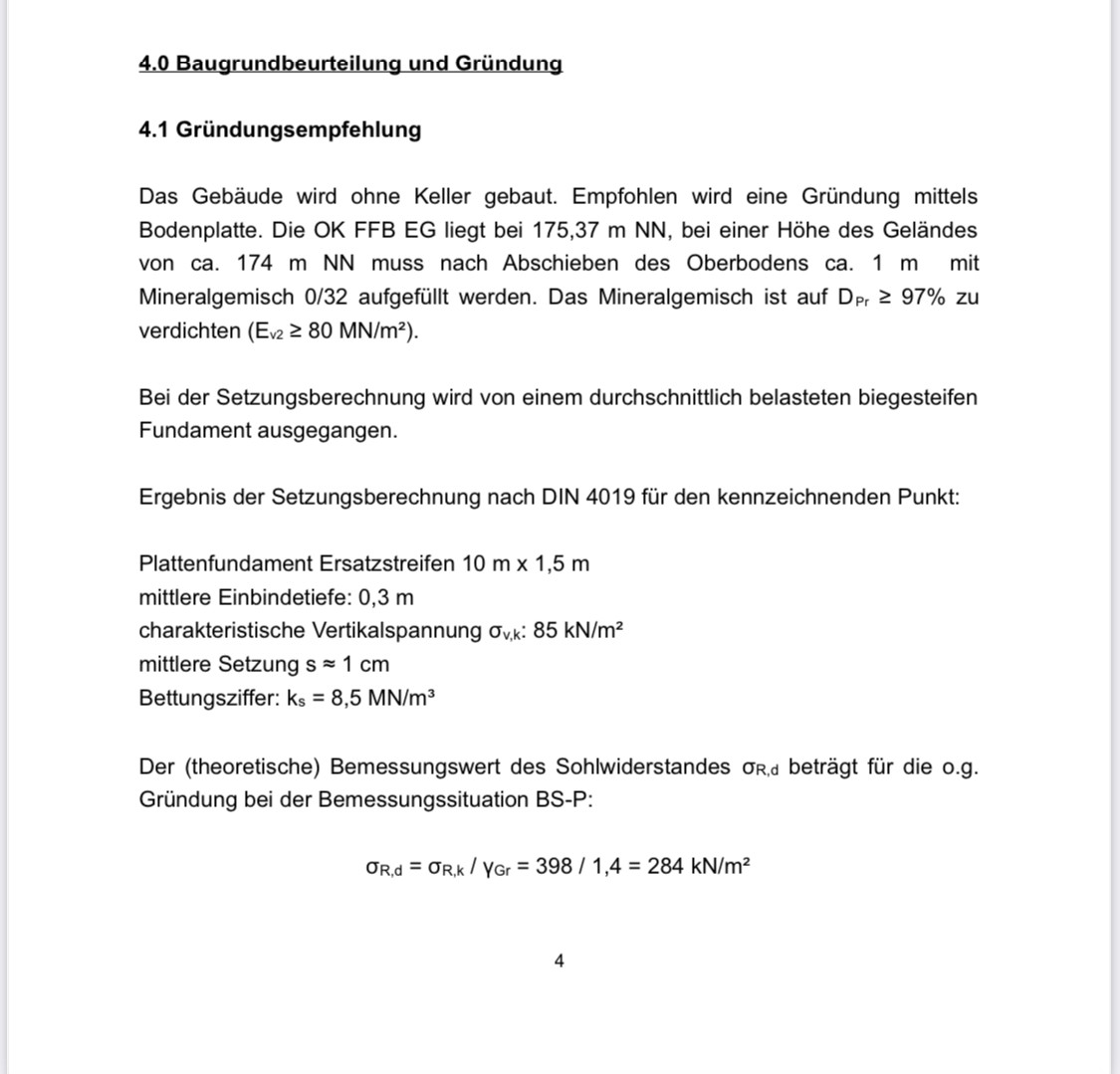

Vielen danke für die Antworten.
Natürlich habe ich alle 20-25 cm Lagenweise verdichtet. Mir kam nur der Wert 97% etwas zuviel vor. Muss zugeben das ich Laie bin. Hab das Gutachten mal Hochgeladen.
bearbeitet von Mcak27
Da hast du doch alles schön vorgegebenen. Da machst du mindestens 2 Lastplatten mit einem Ev2 über 80 und du bist gut dabei. Wenn du alles richtig gemacht hast, dürfte das leicht zu schaffen sein.
