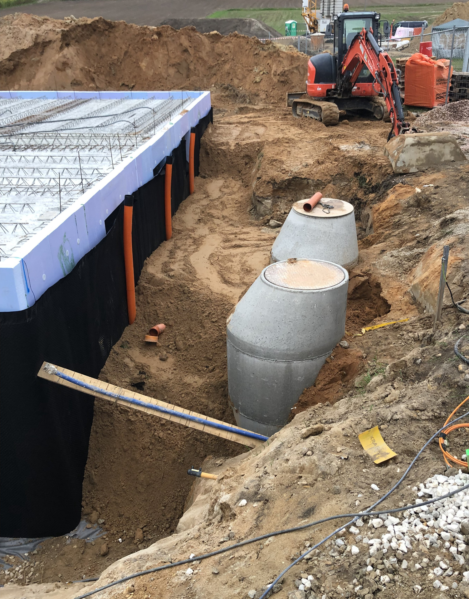

Hier mal ein Bild... ich glaub man kann die Spuren vom Wackerstampfer sogar erkennen. Aufgefüllt wurde erstmal nur bis zur Ecke, weil der Kubota nur bis dahin gekommen ist und zweitens kommt auf der Seite die Einfahrt / Garage... da haben wir nicht das vorhandene Sandmaterial verfüllt sondern später was von einer anderen Baustelle mit felsigem Baugrund rangekarrt...
