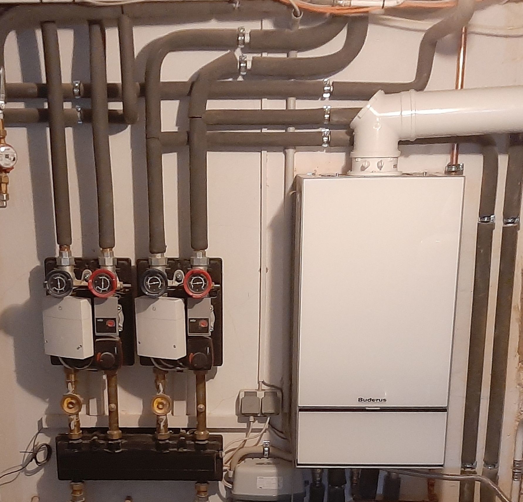

Verschiedene Vorlauftemperaturen sind heute kein Problem mehr. Dafür gibt es doch Mischer.
Diese werden über den Can-Bus mit der Heizungssteuerung verbunden und so wird die gewünschte Vorlauftemperatur erzeugt.
Hier ein Bild meiner Heizung im Rohbau.
Rechts die Therme und in der Mitte die beiden Mischer.
Da ich in einem Altbau wohne und nachträglich verschiedene Zimmer mit Fussbodenheizung ausgestattet  habe kann ich bestätigen das diese Mischer gut funktionieren.
Allerding hat man ein Heizsystem das hohe Vorlauftemperaturen für die Heizkörper zur Verfügung stellt und für die FBH runter mischt.
Energetisch nicht perfekt aber geht ohne Probleme. Wenn ich nochmal sanieren würde dann nur noch mit FBH komplett und wo es nicht geht auf Wand oder Deckenheizung setzten um Niedertemperaturen fahren zu können. Grundsätzlich sollte die Gebäudehülle Fassade/Dach/Zwichendecken aber energetisch betrachtet werden sonst kann man Niedertemperatur oder sogar Wärmepumpe vergessen.

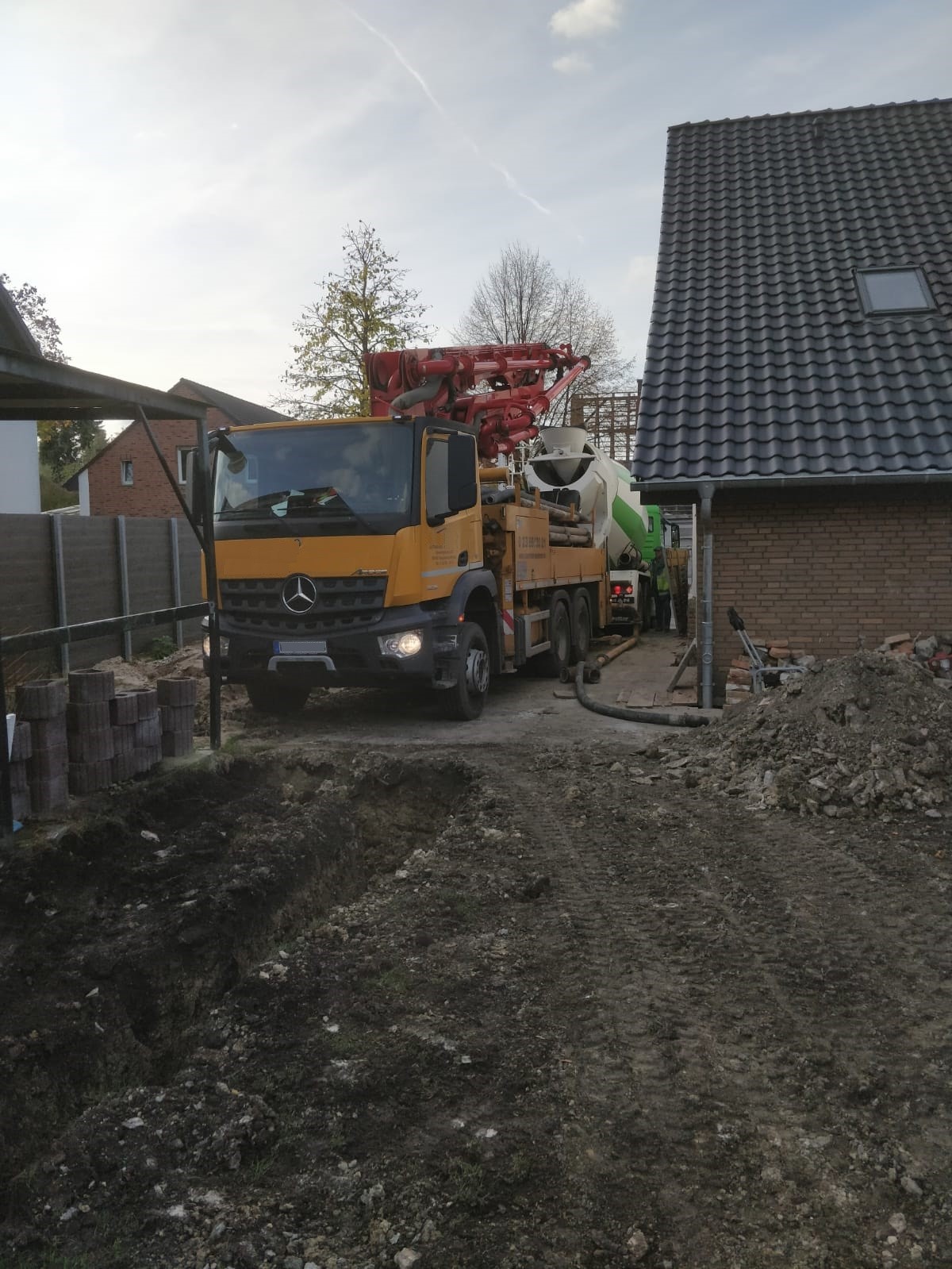

Ich bin seit 2 1/2 Jahren dabei mein Haus zu renovieren. Mit Frau und zwei kleinen Kindern, Anfangs noch 15 Monate in einer Übergangswohnung aber es geht voran auch wenn es langsam ist. Mann muss es nur wollen.
Im Anhang mal ein Bild wie die Betonpumpe da war und der Fußboden betoniert wurde.
