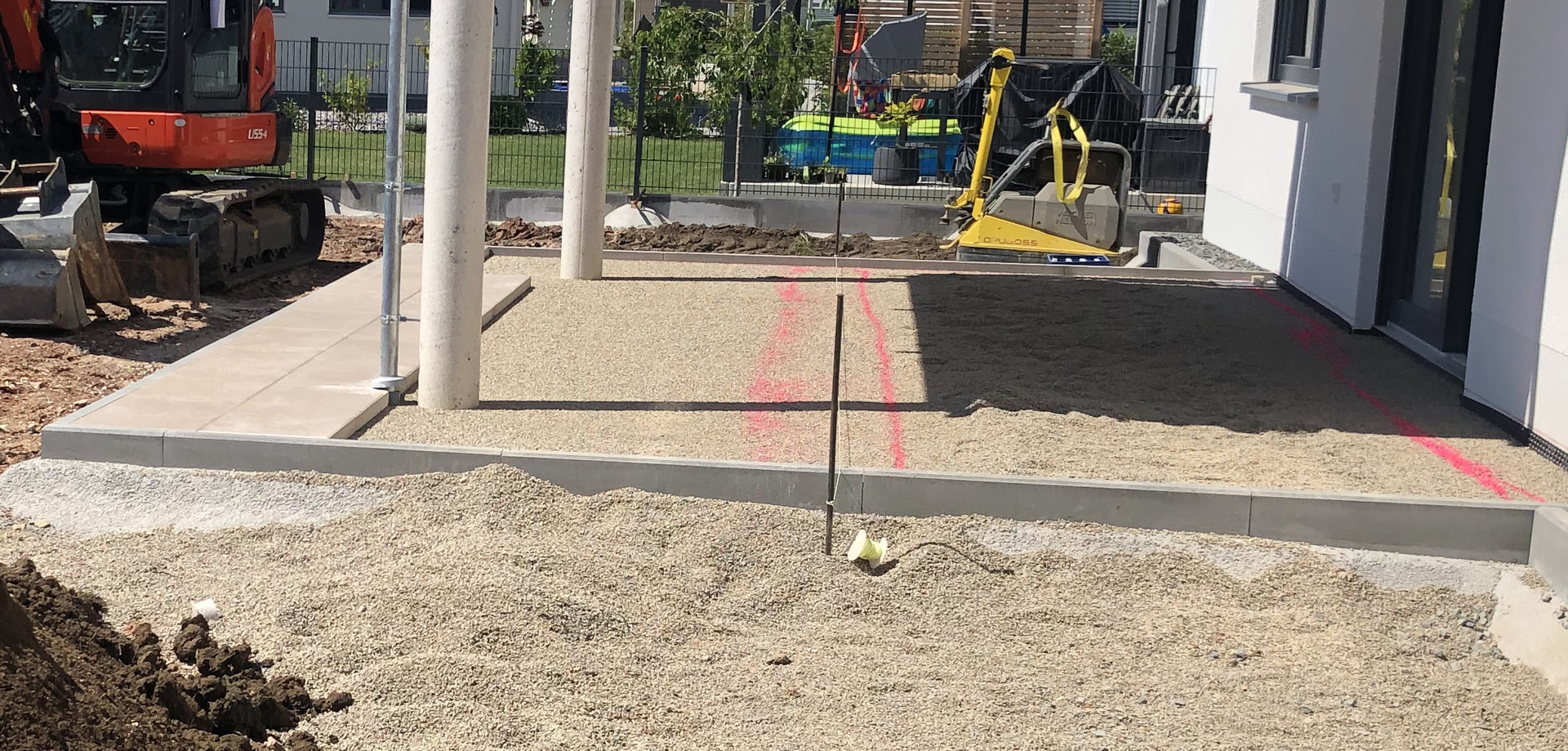

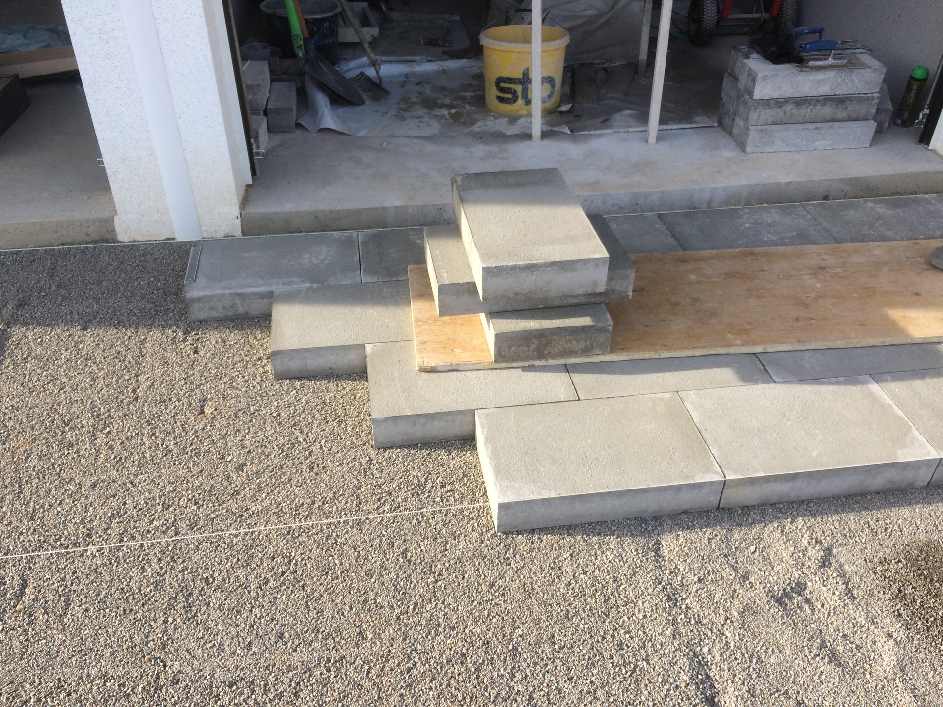

...das mit der Tür habe ich fast befürchtet. 4cm sind schon arg wenig... so dick sind wohl bereits die dünnsten Beton-/Terrassenplatten, die man so bekommt. (6cm sind Pflastersteine, die nur für Fußwege gedacht sind / 8cm sind befahrbare Pflastersteine... 10 und mehr Zentimeter werden dort eingebaut, wo richtige Schwerverkehr drüber läuft oder massive Belastungen zu erwarten sind)
Hier auf dem Bild z.B. 10er Pflaster... das lag bei einem großen bekannten Pflasterhersteller hier in der Region im 2.Wahl-Lager und ist aus der Produktion für eine öffentliche Fußgängerzone - da hat  irgendwie die Farbe nicht gepaßt oder war einfach Überproduktion... wo ein Bekannter für seine privaten Hofzufahrt fast für Lau zugeschlagen hat.
...wir haben dieses Jahr ein paar Balkone und Terrassen fertig gemacht, nachdem der beauftragte Subunternehmer die Grätsche gemacht hat -ein Fuhrunternehmer, der sich da etwas übernommen hatte-... dem ist über Nacht der Baggerfahrer & Pflasterer in Personalunion davongelaufen. Ist schon wieder ein paar Tage her, aber die Platten -soweit ich mich erinnere- dürften genau die 4cm gehabt haben.
...mir fiele jetzt auch kein Belag, absolut nichts ein was mit den vorhandenen 4cm an Höhe funktionieren könnte. Also bleibt wohl wirklich nur übrig die alten Platten wegzustemmen. Mein Tipp, wenn ihrs selbst machen wollt und keinen Zugang zu entpsrechenden Werkzeugen habt... holt euch ausm Baumarkt so einen billigen 100 - 150,-€ - Stemmhammer... z.B. klick ... die Dinger kommen alle aus China, sind baugleich unter allen möglichen Namen erhältlich... zwar lumpig verarbeitet, aber schwer und hauen rein.
