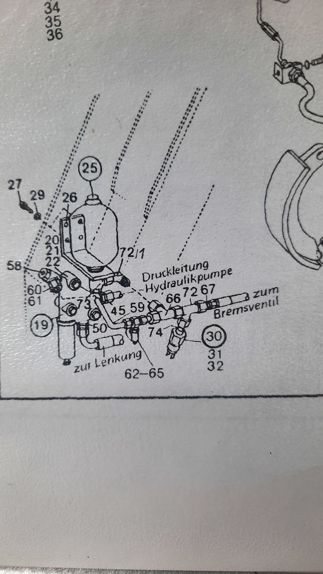

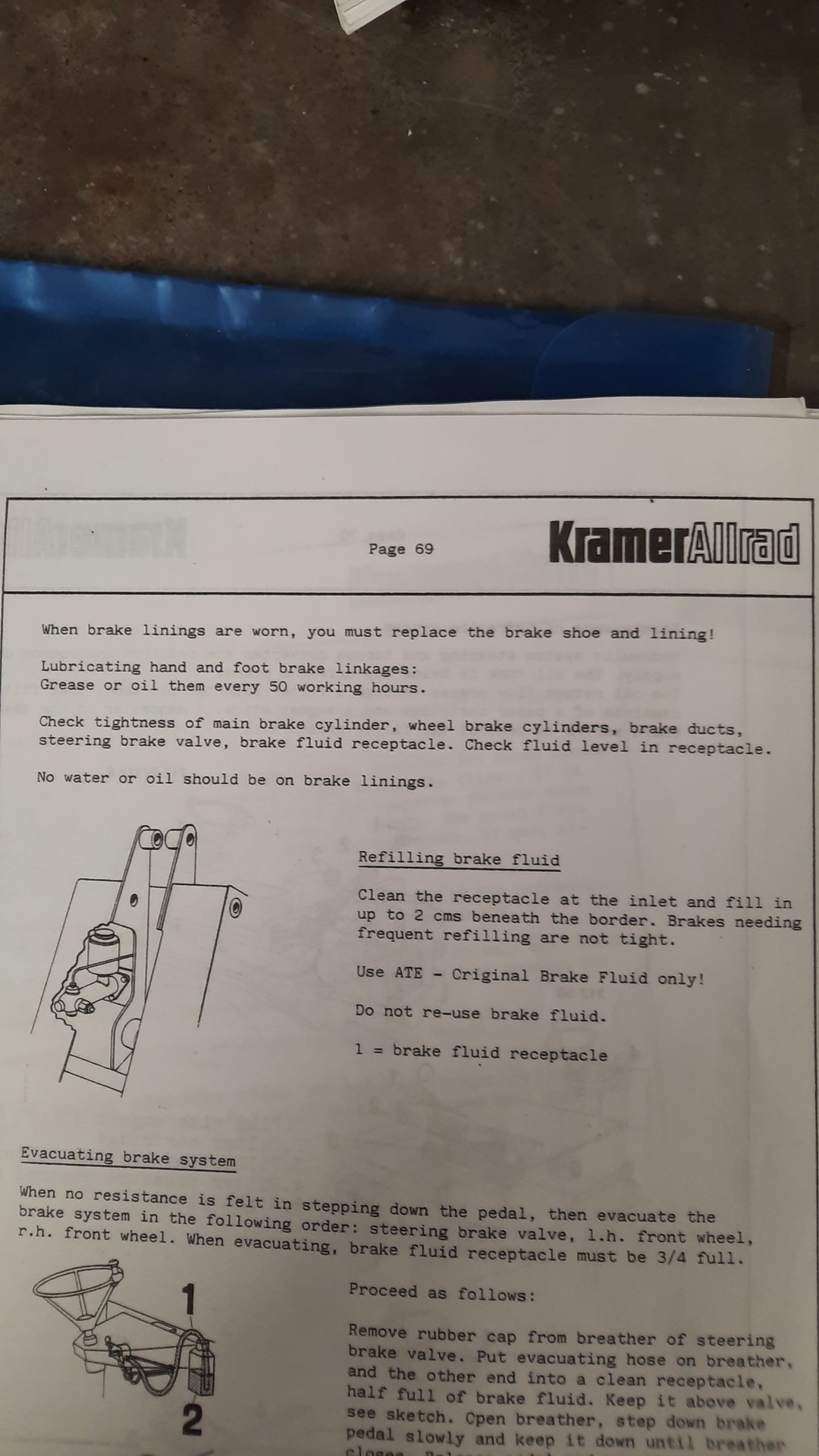

Ich habe die 312 se Bedienungsanleitung gekauft von https://www.agrimanuals.com/kramer-allrad-4-wheel-drive-shovel-loader-212e-312e-312se--412e-operators-manual---212-312-412-e--5001- p.asp Es war nicht das, was ich brauchte, da ich einen 312sl besitze, aber ich konnte keine Kopie davon finden. Auf Seite 69 steht Bremsflüssigkeit und ich habe das Bild des Hauptbremszylinders angehängt, den Sie haben sollten, wenn Ihre Bremsen mit Bremsflüssigkeit in einem separaten Kreislauf betrieben werden.

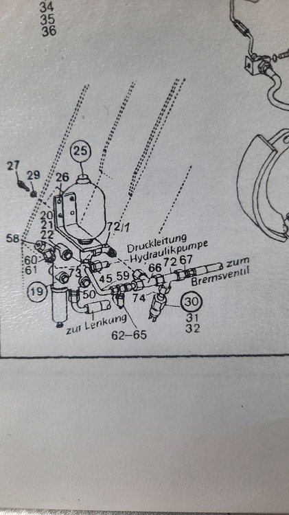

Wenn Ihr Bremssystem über den atf-Kreis betrieben wird, sieht es wie im folgenden Bild aus. stellen Sie sicher, dass Sie richtig überprüfen! Grüße Gary
@ Gary
Vielen Dank für die Informationen! Dann ist es definitiv Bremsflüssigkeit! :caterpillar2:
