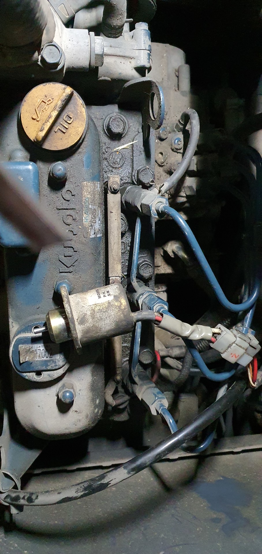

ich hab jetzt den Solenoid von der Einspritzpumpe demontiert und dann die Zündung eingeschaltet - da müsste er ja den Stift anziehen damit die Einspritzpumpe fördert? das macht er nicht, ich hab aber nicht gestartet weil ich die Ansaugbrücke abschraueb musste (ausserdem kann ich dann ja den Motor nicht mehr abstellen wenn der Solenoid ausgebaut ist).
Wie wird der Solenoid gesteuert, wird der nur mit dem Zündschloß geschalten ider ist da ein Relais dazwischen?
Beim 3-poligen Stecker des Solenoiden liegt nur an einem Kontakt bei Zündung ein Spannung an, beim Pin der den Solenoid zurückzieht ist keine Spannung vorhanden?
Der Solenoid funktioniert aber, beim Anlegen von Spannung und Masse zieht er sich zurück!

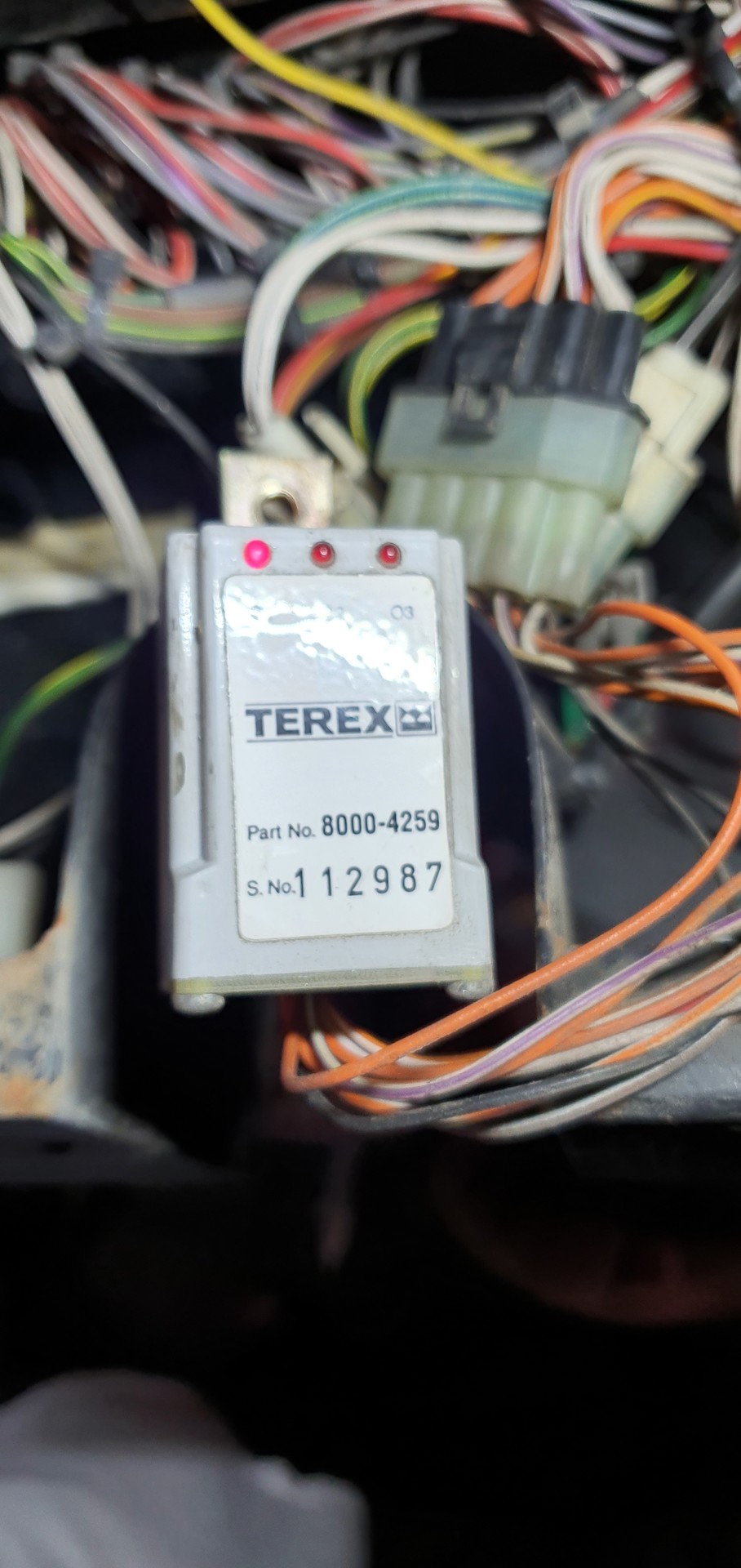

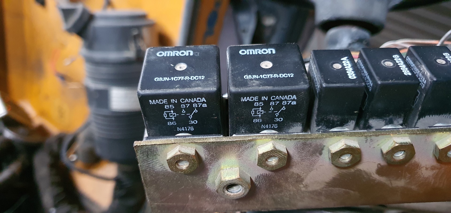

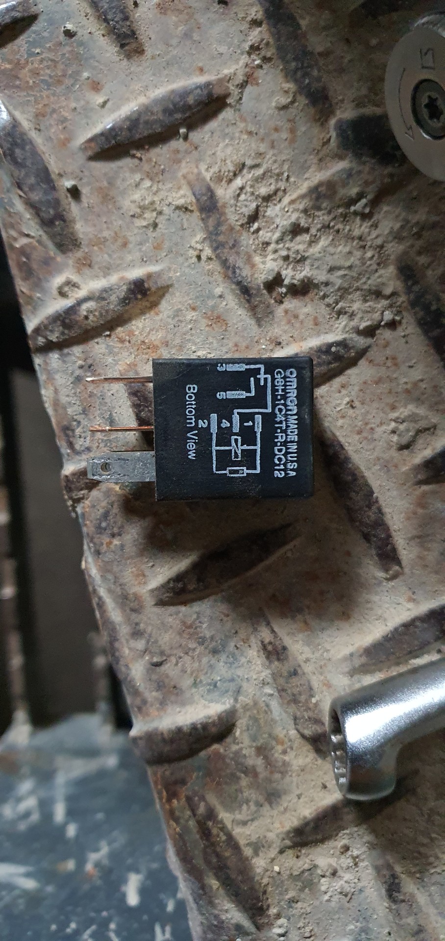

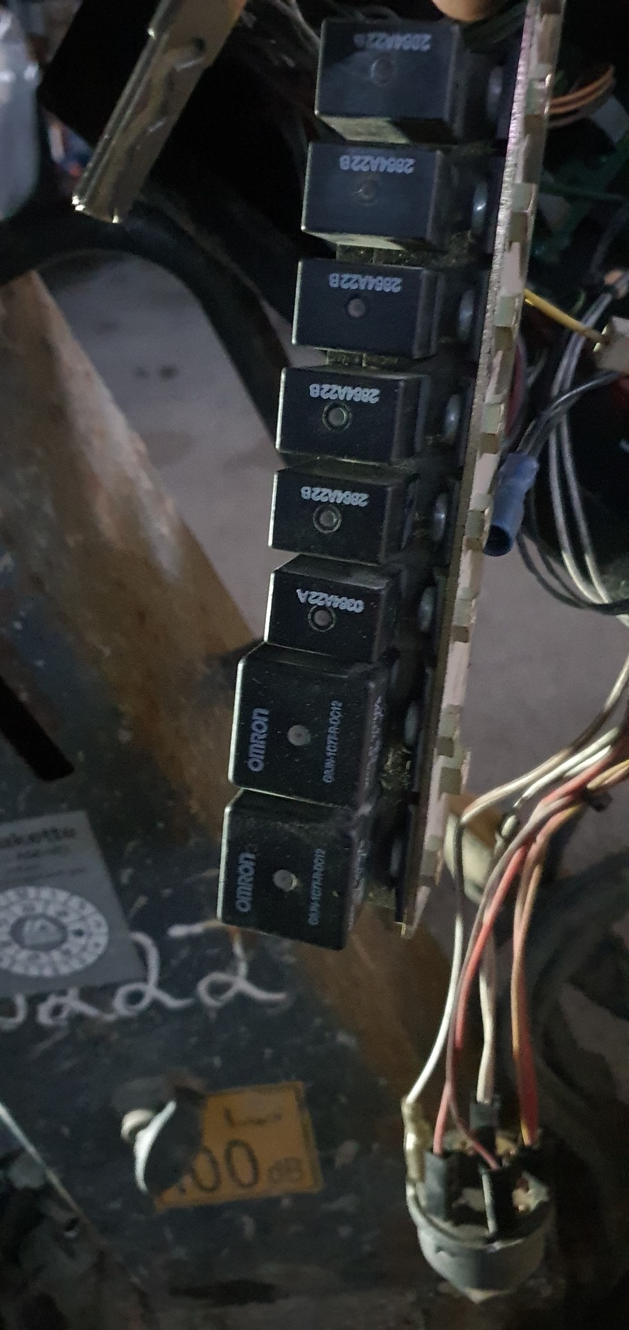

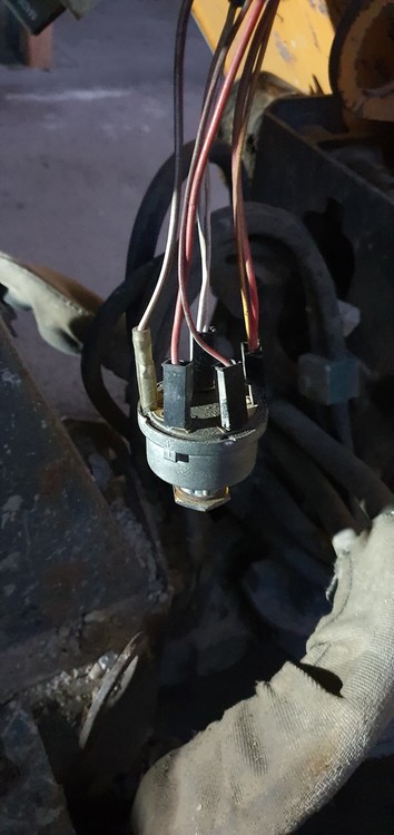

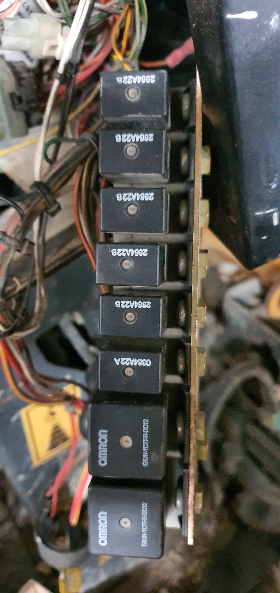

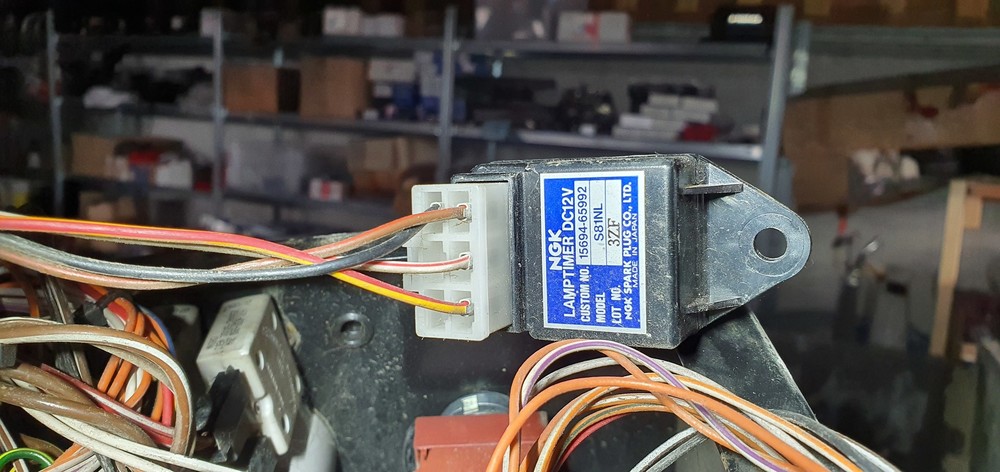

Ich hab auch schon mittels Überbrückung probiert und der Solenoid arbeitet tadellos. Nur wo finde ich das abfallverzögerte Relais? wie schaut das aus? hier ein paar Fotos der Elektrik.
LG
dieses Kleine Relais sieht bei allen Herstellern etwas anderes aus .
Ich würde persönlich von deinen Fotos her denken das es sich um das
NGK Ersatzteil handelt . Einfach mal versuchen wenn mit deinem Multimeter auf durchgangs Prüfung gehst zu ermitteln ob das Kabel welchesvon deinem solonoid kommt auf das ngk Relais geht .
