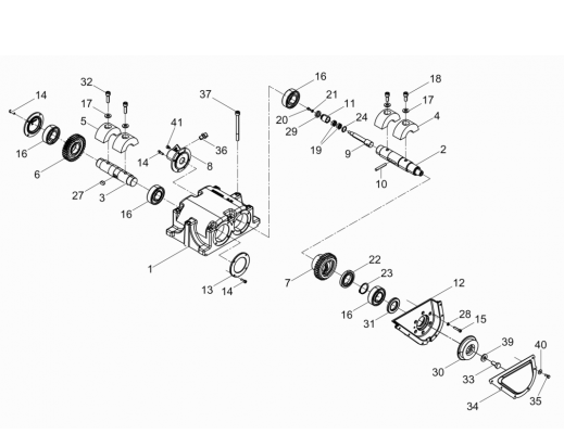

Wurde bei der Platte der Erreger neu gelagert?
Das kann eigentlich nur passieren wenn beim zusammen bauen des Erregers die Verstellhülse ( 7 ) um eine halbe Umdrehung
versetzt eingebaut wird.

Hallo ich würde mal auf den Dichtring für den Steuerkolben in der Deichsel tippen
