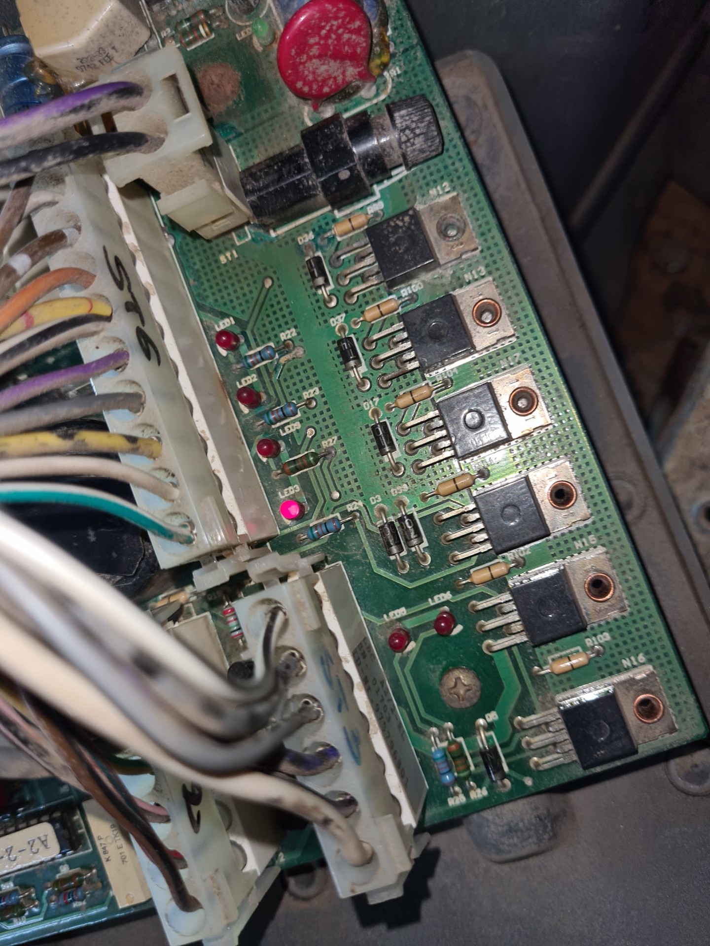

mein Radlader L507, Baujahr 97 fährt nur noch vorwärts.
Das Magnetventil an der Hydraulikpumpe funktioniert. Ich habe versuchsweise mal die Stecker vertauscht, am Joystick geschalten und er läuft rückwärts.
Der Umschalter im Joystick funktioniert somit auch.
Auf der Platine leuchtet die LED3. Und der Summer summt ständig.
Die Platine sieht augenscheinlich noch gut aus, es sind keine verbrannten Stellen zu erkennen. Es hat auch keine  plötzliche und ungewöhnliche Einwirkung (eingedrungenes Wasser, oder Batterie-Verpolung, oder Schweißarbeiten, oder ähnliches) gegeben. In letzter Zeit hat jedoch die Umschaltung auf Rückwärts nur funktioniert, wenn ich mehrmals am Joystick hin- und hergeschalten habe.
Meine Vermutung (und Hoffnung) ist, daß es an einem erlahmten und beschädigten Relais liegt? Wie bekomme ich raus, welches Relais für die Vorwärts/Rückwärts-Schaltung zuständig ist?
Oder liegt es doch an der Platine und den geheimnisvollen Bauteilen darauf?
Ich hoffe, daß mir hier jemand helfen kann, ich brauche den Radlader dringend bei privaten Aufräumarbeiten.
danke und schöne Grüße
Helmut

Hallo allerseits,
ich schiebe meinen Beitrag mal hoch, vielleicht sieht ihn ja jetzt jemand, der mir Tips geben könnte.
Ich habe mein Problem auch im Landtreff Forum gepostet, weil dort ein L509-Besitzer ein ähnliches Problem hatte:
https://www.landtreff.de/problem-liebherr-radlader-509-schaltplan-t114226-15.html?sid=189a3eb38f877efdc36c50086c1e3ff4
Ist es möglich, daß der mechanisch-hydraulische Teil im Fahrmotor "klemmt" und das Problem verursacht?
Ich habe die Vermutung, daß sich die Rückwärtsfahrt nicht einschalten läßt, wenn sich die langsame Fahrstufe I nicht einlegen läßt, aufgrund einer Programmlogik. Die leuchtende LED3 auf der Platine bedeutet "Störungsanzeige Fahrbereich I"
Ich habe daraufhin die Spule vom betreffenden Magnetventil überprüft. Bei Fremdbestromung mittels separater Batterie funktioniert die ausgebaute Spule.
Ich hatte mal ein Problem am Schnellwechsler vom Bagger, der sich nicht mehr öffnen ließ. Ich habe tagelang die Elektrik und Hydraulik abgesucht und letztlich die Fachwerkstatt angerufen.  Der herbeigerufene Monteur hat gegrinst, sich mit einem Hammer bewaffnet und sich unter den Bagger gelegt. 2 leichte Schläge auf das entsprechende Magnetventil und der Schnellwechsler hat wieder funktioniert 😵.
Vielleicht hilf ja auch beim Liebherr eine "Reparatur" mit dem Hammer😉
Helmut

Der Fehler liegt in der Elektrik
Such den Fehler konventionell vom Würfelstecker Richtung Platine
Du kannst auch den Bereich zwischen fahrschalter und Platine suchen

ja, es war die Elektrik, bzw. Elektronik. Die Platine ist hinüber, sie hat zu viele beschädigte und korrodierte Stellen.
Vor ein paar Tagen hat sich ein Baumaschinen-Elektriker/Elektroniker den Patienten angesehen. Er hat verschiedene Messungen und Prüfungen gemacht, das Ergebnis war:
- Fahrhydraulik ist in Ordnung
- sämtliche Magnetventile inkl. Stecker sind in Ordnung
- Masse an den Magnetventilen an der Pumpe im Motorraum hatte einen hohen Widerstand.
Ich wollte nicht einfach "auf Verdacht" eine Platine bestellen. Zwischenzeitlich habe ich auch 2 Platinen-"Restaurierer" kontaktiert, nur von einem kam die Rückmeldung, daß sich das nicht mehr lohnt. Nun ist eine neue Platine drin und der Lader läuft wieder.
