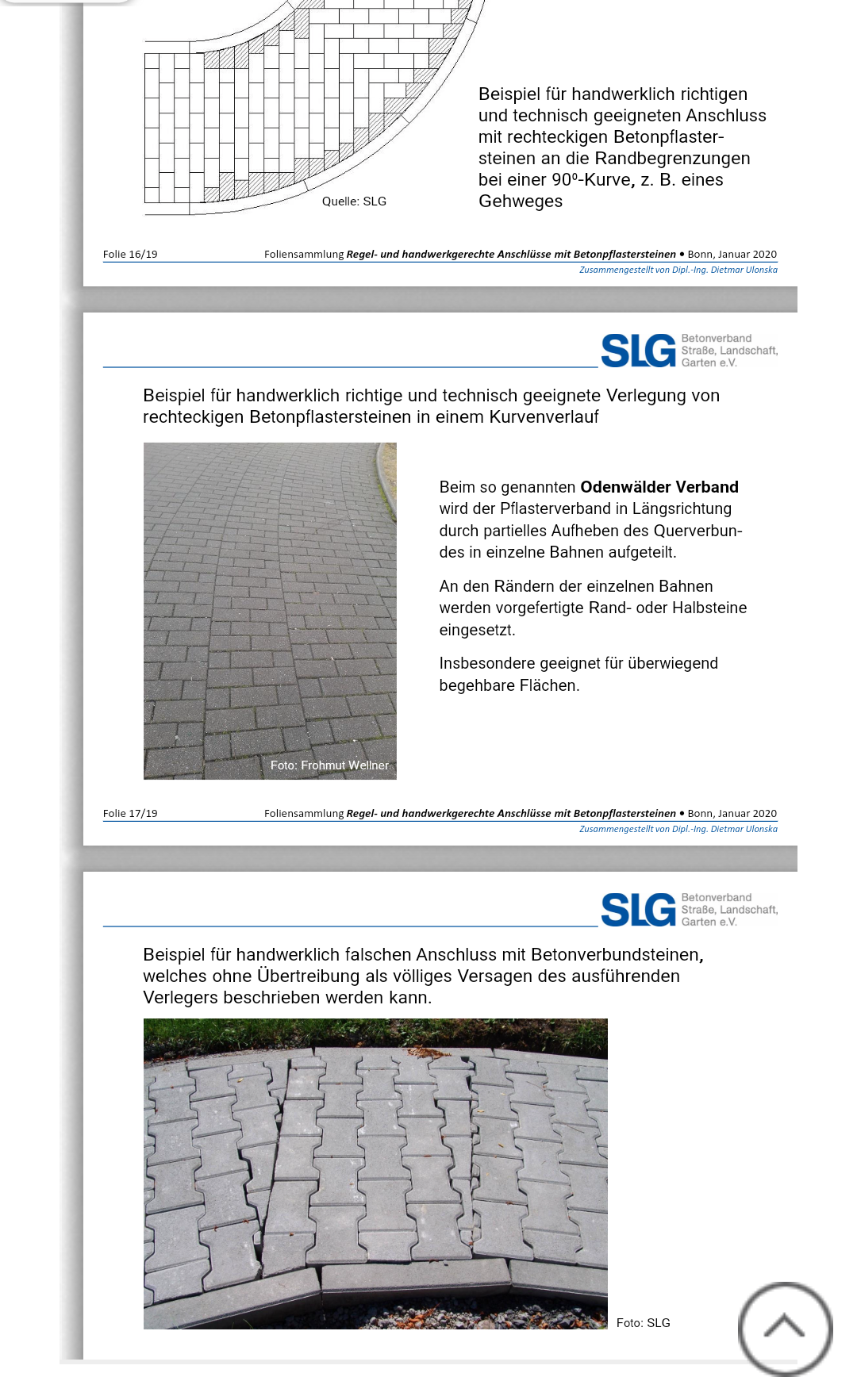

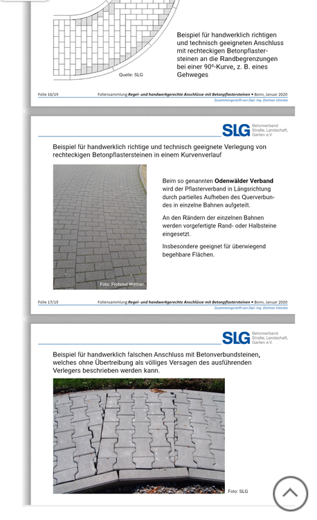

Um dieser abschweifenden Diskussion ein Ende zu setzen, hänge ich mal einen Link zum Odenwälder Verband an:
https://www.google.com/url?sa=t&source=web&rct=j&url=https://www.pflastersteine.de/downloads/service/technische-hinweise-einbau.pdf&ved=2ahUKEwj8q6bElLzyAhVRhf0HHVu8AGwQFnoECC8QAQ&usg=AOvVaw2VHzFZSDXyWQAtghwAOiX9
Siehe 1.1.1 Absatz 4
Ebenfalls noch ein Bild aus der ZTV
Eine Durchgängige Längsfuge ist immer eine Schwachstelle und wird nicht lange Freude bereiten. Wer dem pflastern mächtig ist wird einen Weg finden einen durchgängigen Verband zu schaffen ohne ein unqualifiziertes Geschnipsel zu veranstalten. Vorgaben und ZTV etc. hin oder her aber zeigt mir denjenigen der sich zu 100 % dran hält oder prüft etwa jemand was im Winter gestreut wird. Gebt ihr den Hinweis rauß das nur mit abstumpfenden Mitteln gestreut werden darf da die Tausalzwiderstandsfähigkeit im ersten Winter noch nicht voll erreicht ist ? Schrott ist Schrott und Richtig ist Richtig ich denke das Fachauge sieht um was es geht auch ohne Google und ZTV.
