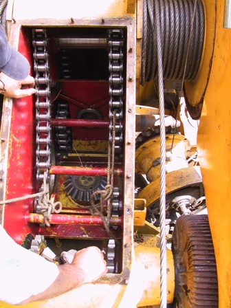

Nun das Getriebe für Fahrantrieb , Schwenkgetriebe und Seilwinden wurde geöffnet um die Königswelle für den Fahrantrieb auszubauen.
Es ist eine Augenweide die schönen Kegelreder mit den Renoldkettentrieben.
Martin der Betriebsmechaniker hilft dabei.

Der Ausbau sämtlicher Teile bis zum vermeintlichen Wellendichtring gab noch recht zu tun.
2005/08/post-1102-1124395776.jpg
2005/08/post-1102-1124395777.jpg
Die Kegelräder haben nur wenig Abnützung , gute deutsche Qualität, Ein neuer Wellendichtring wurde auf Spezialmass angefertigt in sehr stabiler Auführung kostenpunkt 120 Euro für 2 Stück , einer auf reserve.
Die Trompete mit der Bremstrommel ( Bremse für Fahrwerk , linke Seite) hier wird das Lagerspiel eingestellt. Mit Distanzscheiben wird dann wiederum das Zahnflankenspiel eingestellt für ein gutes Tragbild der Kegelräder.

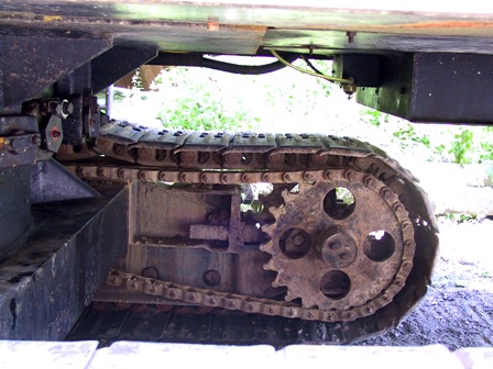

Die Kette für den Fahrantrieb , geschmiert mit Sand und Wasser
