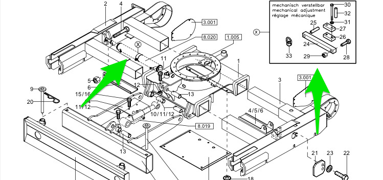

Hi ich habe einen hr12 mit manueller fahrwerkverstellung Leiter kenne ich mich nicht so aus.... Kann mir jemand sagen welche Schrauben ich öffnen muss um das Fahrwerk manuell zu erweitern oder wieder verkleinern..

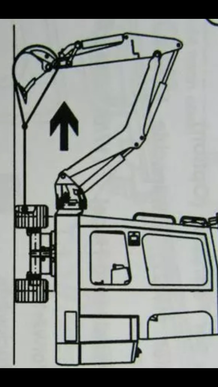

Also auseinander muss man unten drunter Verschraubungen lösen, dann kann man wahrscheinlich die Hutmutter von der mittleren Laufrolle, abschrauben und da eine Ringschraube drauf schrauben, dann zieht man mit dem Bagger wie auf dem Bild die eine Seite auseinander bis dieses zwischen Stück dazwischen passt und man verschraubt es dann, danach macht man das mit der anderen Seite, zusammen muss man diese Abstandshalter wieder raus machen und ist die Frage wenn man den Minibagger eine Seite mit dem Löffel und die andere Seite mit dem Planierschild aufbockt, ob man das Fahrwerk dann jede Seite von Hand zusammen geschoben bekommt, weiß ich jetzt auch nicht so genau, müsste man testen, Maschine immer mit Hölzern sichern wenn man da drunter arbeitet, dass sollte ja klar sein!
