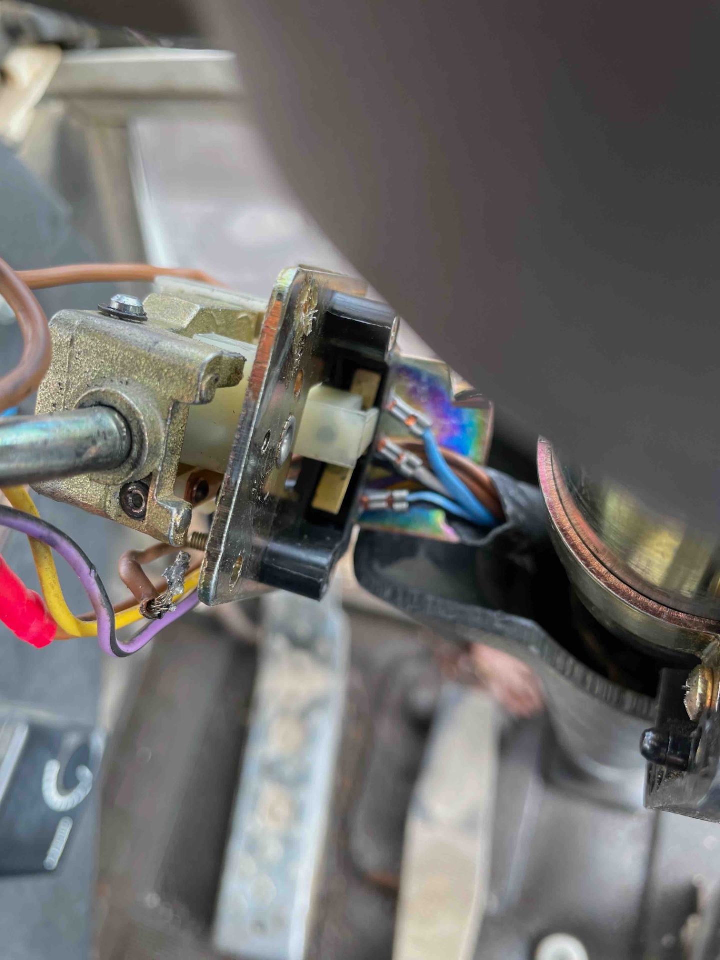

Ich versuche gerade den 11 CXI meines Freundes zu reparieren.
Es ist ein elektrisches Problem. Laut Fehlerbeschreibung brennt manchmal eine der 7,5A Sicherungen im Sicherungskasten, (in dem nahe am Fahrersitz),  durch. Am linken Schaltstock der Lenksäule scheint es zum Kurzschluss kommen. Die 3 Leitungen, die unten an den 3- Wege Schalter angesteckt werden, sind sehr kurz gehalten. Ich befürchte die Stecker- Enden können mit dem metallenen Bügel der Zugentlastung in Berührung kommen und so den Kurzschluss gegen Masse verursachen. Außerdem ist eine braune Leitung abgerissen.
Wenn jemand einen el. Schaltplan und, im Idealfall auch eine Bedienungsanleitung, hat könnte er mir damit sehr weiter helfen.
