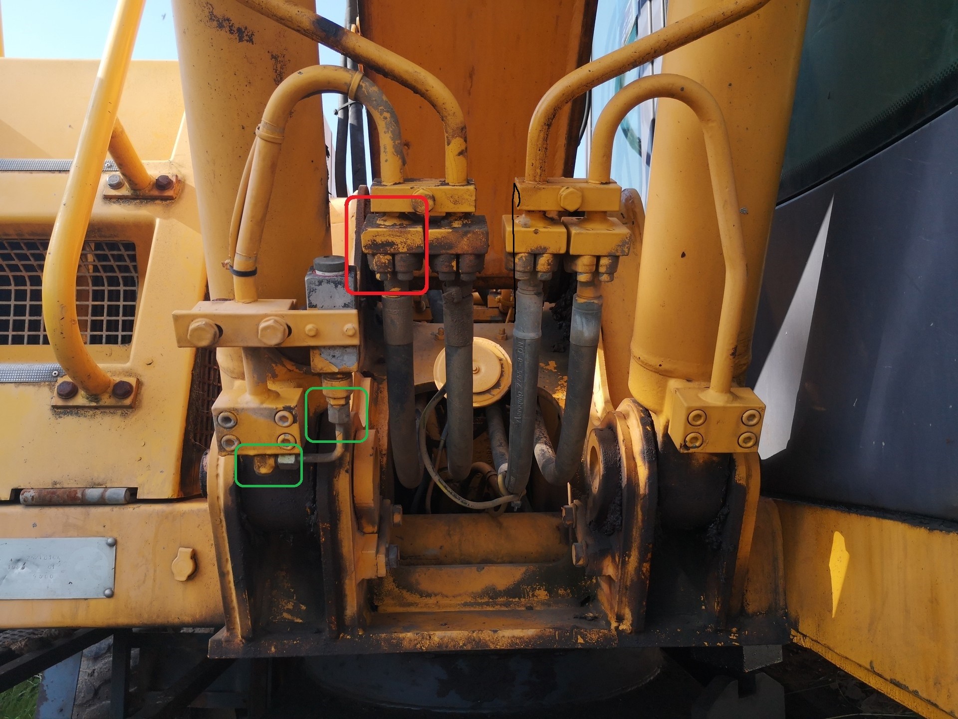

Die Zylinder prüfst du ganz einfach,allertdings muss man die Zylinder einzeln prüfen um evtl Leckage im Zylinder festzustellen.
Ausrüstung auf dem Boden ablegen,Stiel dabei senkrecht,Motor aus und Zündung wieder an,dann Servohebel für Ausleger vor/zurück ,um den Hochdruck im Zylinder abzubauen.
Verschraubungen an den grünen Markierungen lösen,so das evtl. noch vorhandener Hochdruck abgebaut werden kann.Wenn drucklos,Verschraubungen wieder festschrauben.
Furu_Zylinder.jpg.96b2ee39e73bdcc62f904bab24e9d07a.thumb.jpg.60903a4939751b76b41e000e03279b79.jpg

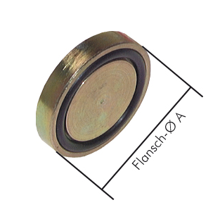

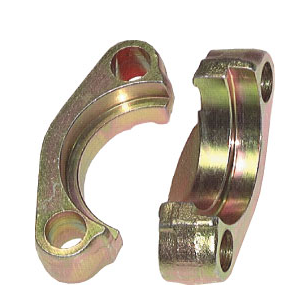

Den Rot markierten abnehmen und beide Seiten mit Blindplatten verschliessen:
Wenn beide Seiten dicht verschlossen sind,Motor starten und Stiel strecken/ausfahren.Wenn der zu prüfende Zylinder dicht ist,bleibt die Ausrüstung stehen.
Dann wieder Stiel rein bis senkrecht,Motor aus,Zündung an und Druck abbauen,dann Zylinder wieder anschliessen und Prüfung am anderen durchführen.
Wenn die Ausrüstung nicht stehen bleibt,hast du jetzt schon ein Zylinder,der abgedichtet werden muss.
Für den anderen Zylinder kannst dir dann die Prüfung sparen,da es dann sinnvoll wäre,beide komplett abzudichten.
Wenn beide Zylinder dicht sind,er trotzdem langsam absackt,liegts wohl am Steuerblock,wo das Öl abhaut.
Da der Bagger keine Rohrbruchsicherungen/Sperrventile an den Auslegerzylinder hat,wäre ne Drift nicht ganz unnormal,da der Schieber nie zu 100% abdichtet.
