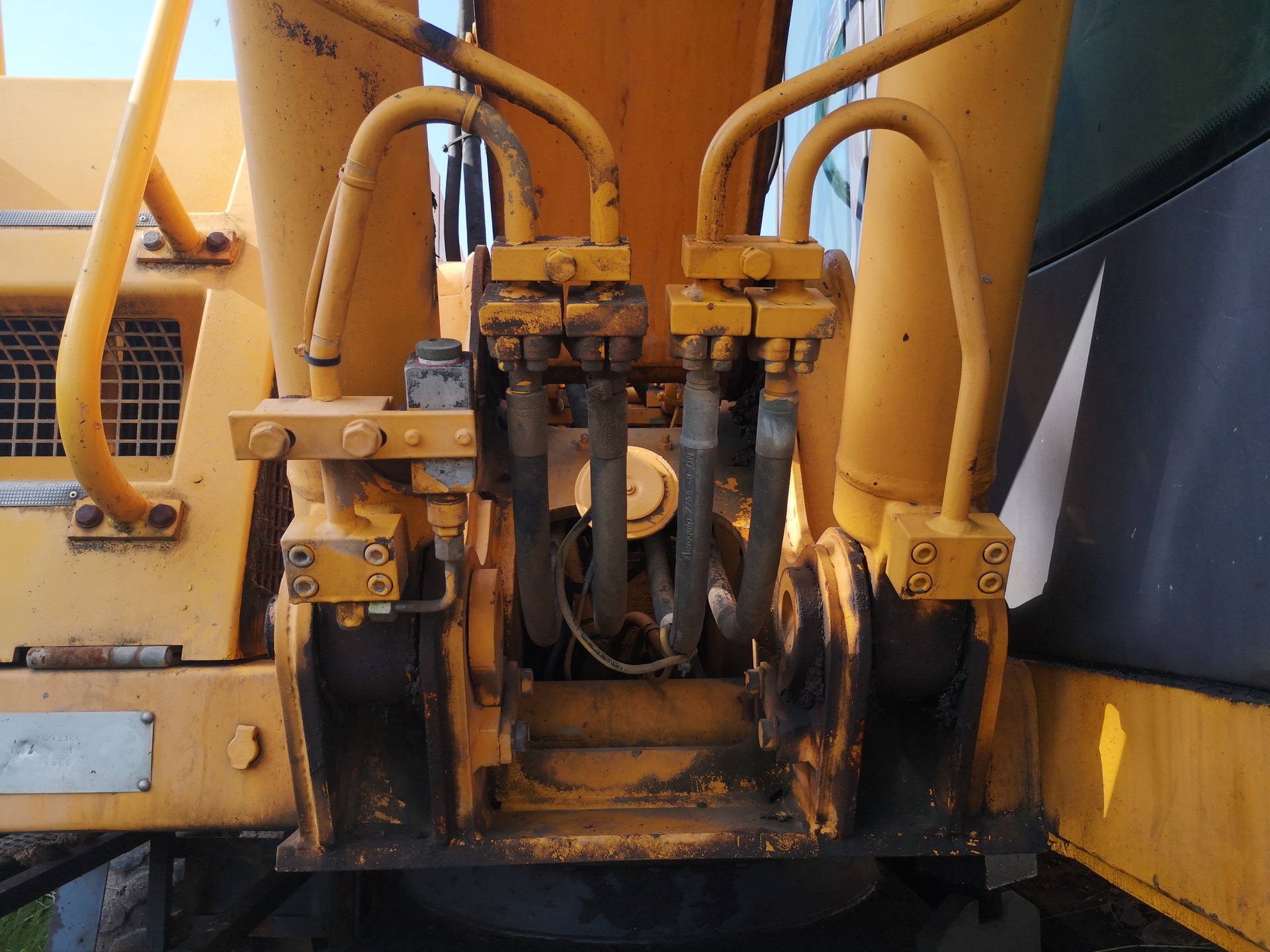

Frage noch: An einem der beiden Zylinder ist am unteren Anschlussblock ein Ventil parallel angeschlossen, siehe Foto anbei. Was hat das Ventil für eine Funktion?
bearbeitet von Jonnycash
Das müsste der Druckschalter für die Überlast-Warnanzeige sein.
Sowie ein Lasthaken am Gerät angebaut ist,muss eine ÜLW installiert und auch korrekt eingestellt sein,um dem Fahrer mitzuteilen,dass bei Kranarbeiten die Standsicherheitsgrenze erreicht ist.
Das ÜLW-System warnt nur,wenn die Ausladung weiter vergrössert wird,kippt der Bagger.
Spendier ihm noch paar neue Schläuche. Die sehen furchterregend aus ..
