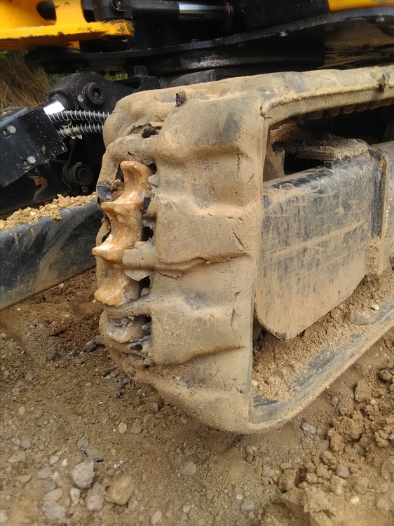

Ich wollte euch mal dieses Bild zeigen. Habe ich heute bei einem Kunden gemacht der wegen dem Schaden ein Mietgerät bei mir bestellt hat.
Gerissene Ketten habe ich schon oft gesehen und selber schon öfters gehabt aber gebrochene Stege noch nicht. Die Kette hat gerade mal 850Bh gelaufen und ist von Bridgestone also gutes Material. Sie war als Erstausrüstung auf einem JCB 8026 montiert aus 2017 also nicht neu aber auch nicht uralt. Wenn ihr genau hinschaut seht ihr das es sich nicht um das Antriebsritzel handelt sondern um das Leitrad, dieses war ebenfalls als Ritzel verbaut. Habe ich so auch noch nicht gesehen, soll helfen das die Ketten nicht so schnell abspringen. Wenn das stimmt wäre das natürlich super, jeder Baggerfahrer kennt abgesprungene Ketten, in der Vermietung fast Tagesgeschäft.
Kennt jemand diese Leiträder und kann etwas darüber erzählen? Wenn das so besser sein soll wieso macht das kein Hersteller, außer JCB?
Ich vermute das die Kette gebrochen ist hat mit zu strammer Kettenspannung und Überlastung der Maschine beim heben zu tun. Viele Baggerfahrer entlasten ihr Fahrwerk nicht mit dem Planierschild beim heben von Lasten und harten Baggerarbeiten. Baggerketten aufziehen und montieren ist oft kein Spaß aber mit dieser Art von Leiträdern stelle ich es mir noch schwieriger vor.
