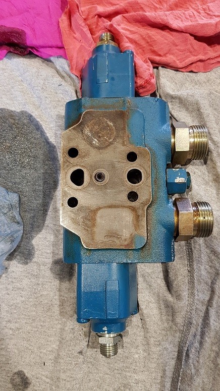

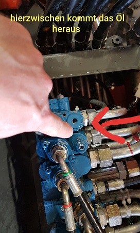

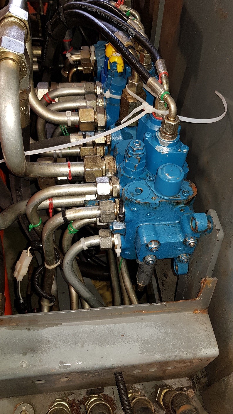

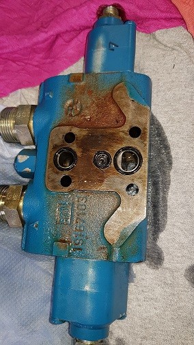

Hallo. Bin seit einiger Zeit stolzer Besitzer eines Pel Job EB 506P. Ist ein Schönes Gerät und läuft prima....allerdings läuft auch leider Hydrauliköl zw. 2 Segmenten des Steuerblocks bei Betätigung des Löffelstiels heraus.😑
Nun haben wir schon die Dichtungen ohne Erfolg ersetzt, dann die Segmente auf Risse Prüfen lassen und heraus kam, dass beide Risse haben.
Es ist ein Rexroth Block verbaut. Soweit ich herausbekommen habe, ein  Rexroth SM 12 Block.
Neuteile gibt es laut Volvo, Bobcat, Rexroth und diversen anderen Händlern nicht mehr. Die Frage ist, ob jemand einen kennt, der einen kennt, der noch ein paar Segmente oder sogar nen Block im Lager hat.
Wer kann helfen? Bin für jeden Tipp froh!!

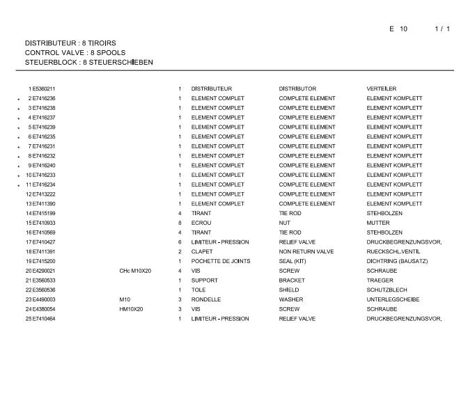

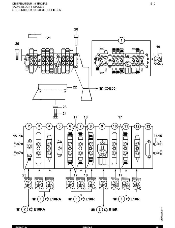

Die Ersatzteilliste stammt von einem Volvo EC 50, der baugleich ist. Ebenso der Bobcat x 331
1711451275_PelJobEB506PSegmentRexrothBlock1.jpg.16a061f5878e667feb7c02157d0ae545.jpg1869378723_PelJobEB506PSegmentRexrothBlock4.jpg.30f3f1ab5863cefdde17565490ae9493.jpg1555856436_PelJobEB506PSegmentRexrothBlock3.thumb.jpg.63bbd3f365fc87d374686b06bcf4f0c5.jpg1706143604_PelJobEB506PSegmentRexrothBlock2.thumb.jpg.b9b955de6c5cc88986c1ec51a21a801b.jpg
2086120751_ErsatzteileSteuerblockPelJobEB506P.thumb.JPG.0dfd990fb02eac03581f2c91bdab143d.JPG143378784_ErsatzteileSteuerblockPelJobEB506P1.JPG.622ab7dfc68d641c35c88bed7f7f26e2.JPG
