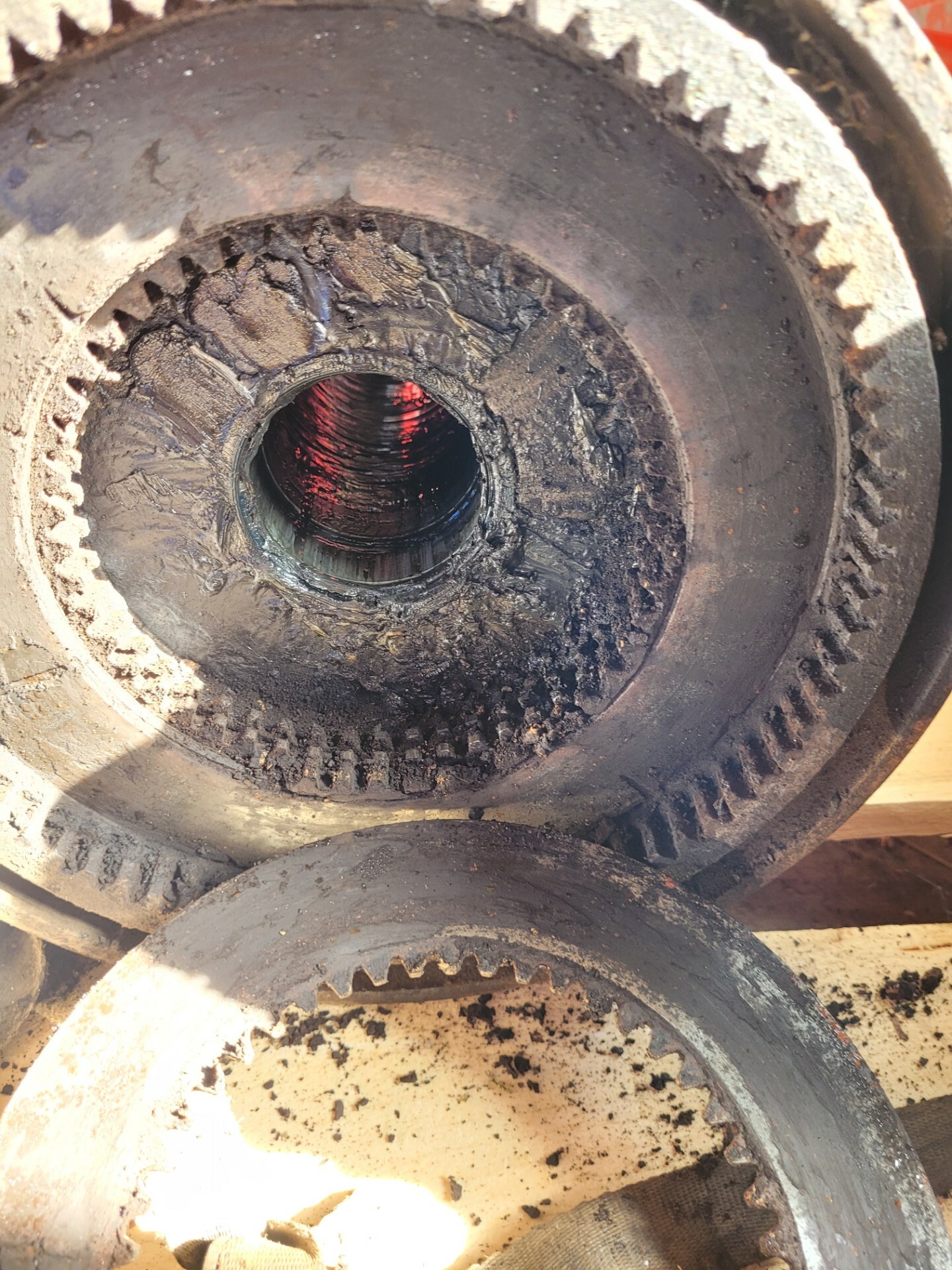

Mit der Drahtbürste hab ich schon mal viel dreck raus gebracht

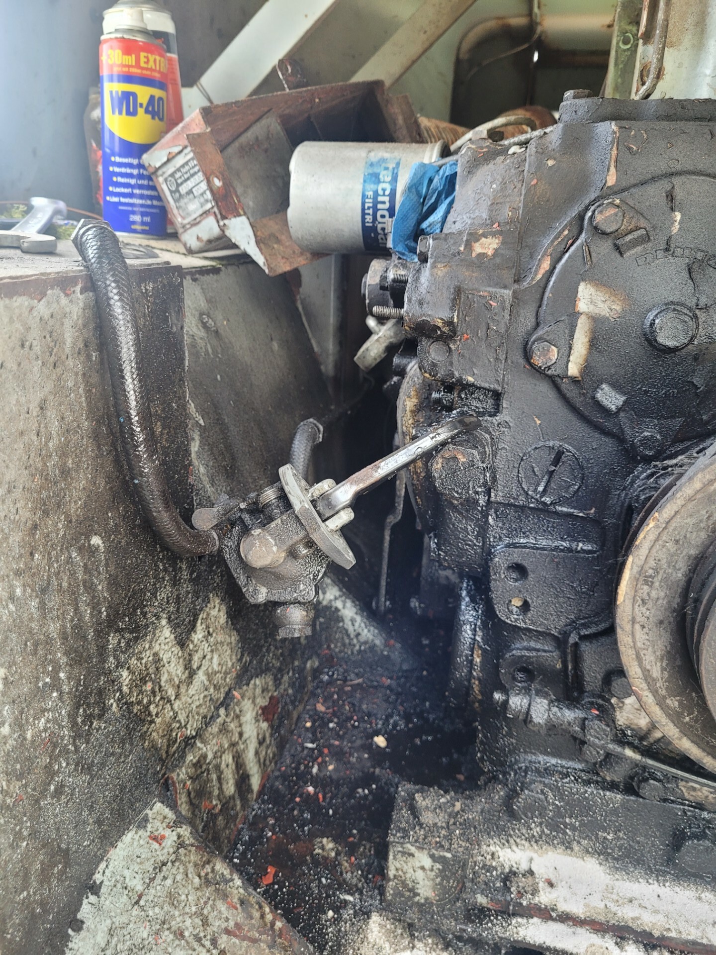

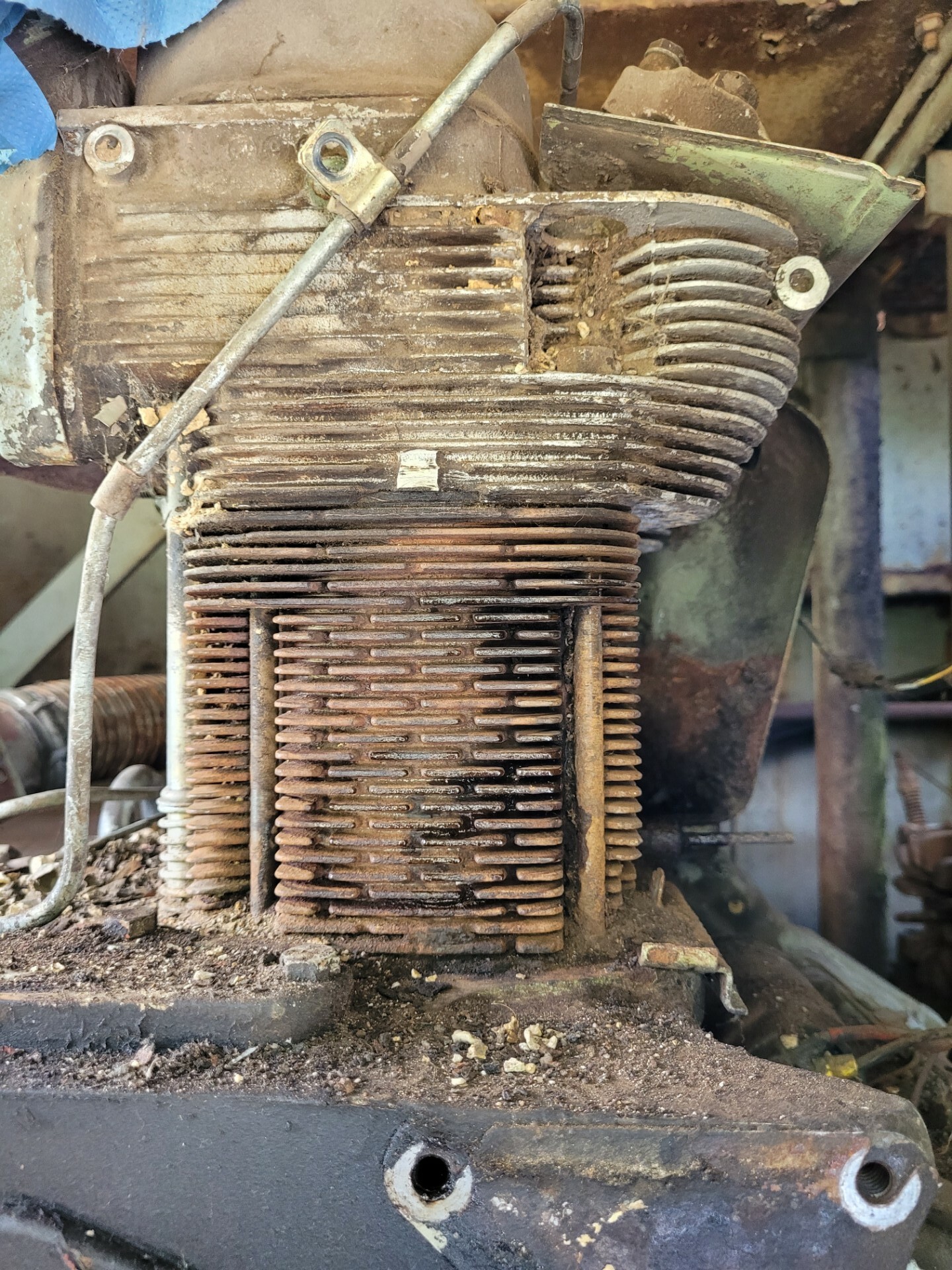

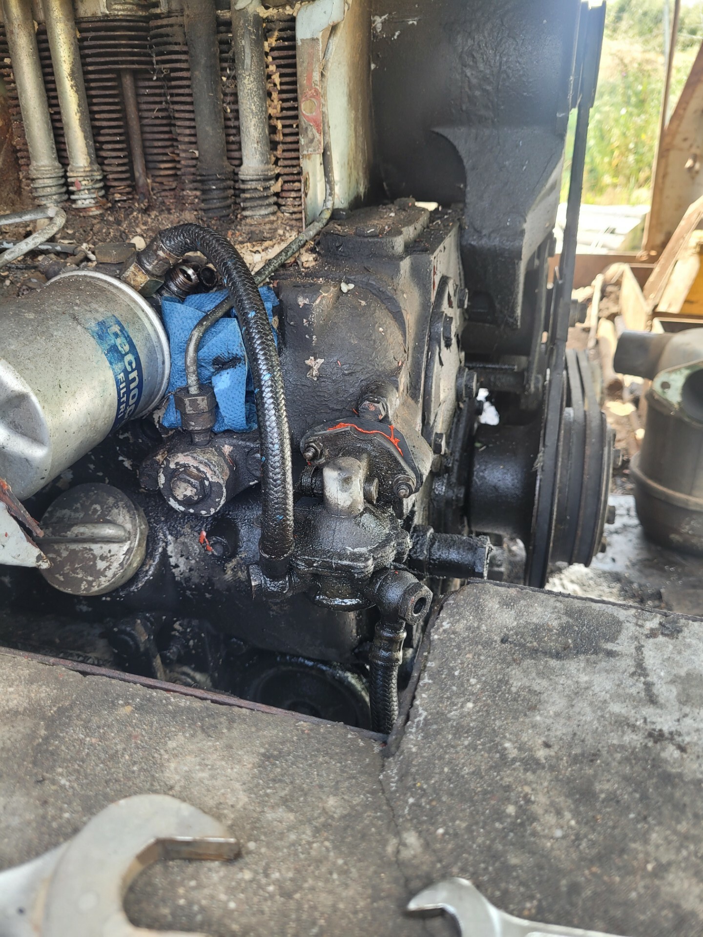

Bei der Vorförderpumpe ist viel motoröl rausgetropft. Also erst mal ausbauen und eine neue Dichtung einbauen. Die Dichtung hab ich kurzerhand aus dichtpapier ausgeschnitten. Gewinnt zwar keinen Schönheitspreis, aber sollte wieder dicht sein. Probelauf wird erst gemacht, wenn die Kühlrippen wieder sauber sind und das Kühlgebläse wieder eingebaut ist.
bearbeitet von Fuchs 200

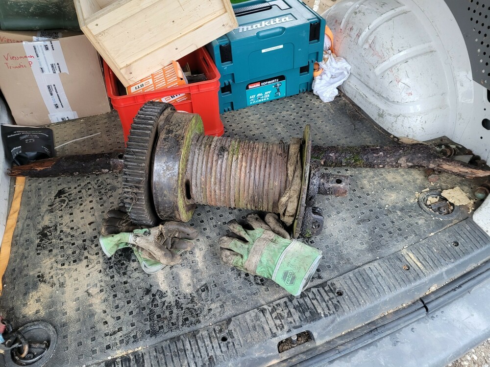

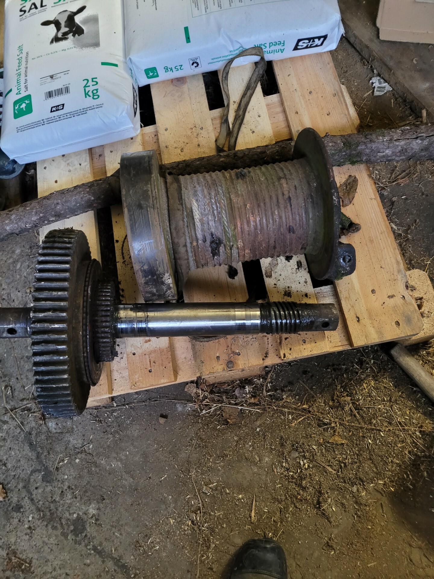

Hallo an die Runde. Ich wünsch noch ein gutes neues Jahr an alle. Von meinem Fuchs gibt es auch mal wieder was zu berichten. Nachdem ich die Luftleitbleche des Motors wieder montiert hatte, stand ein kleines probebaggern an. Dabei hab ich feststellen müssen, dass die Grabwinde nicht genug kraft hat. Kein Problem, einfach mal die Kupplung nachgestellt und erneut probiert. Jetzt hatte ich das Problem, dass sich der Greifer nicht mehr öffnete, wenn man die bremse löst. Also musste die Winde raus und geöffnet werden.
