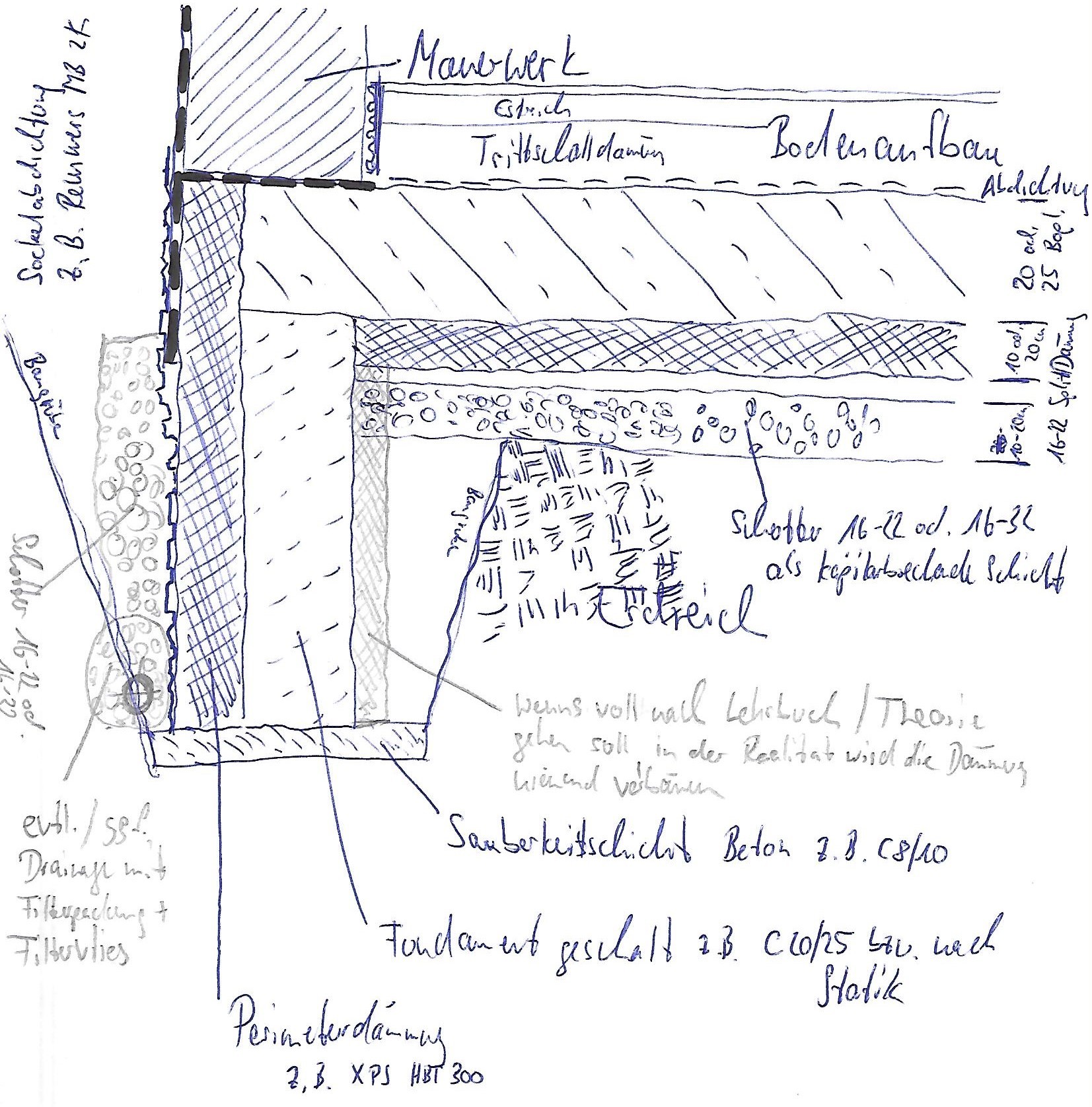

Hier mal, wie das ungefähr (vermutlich) nach Lehrbuch aussehen soll... mit geschalten Fundamenten (UK auf -1,20m ab Gelände OK) auf Sauerbkeitsschicht und Dämmung rundrum. Die Fundamente erdschalig zu betonieren... da hat man halt das Problem, wie klebste da die Dämmung dran.

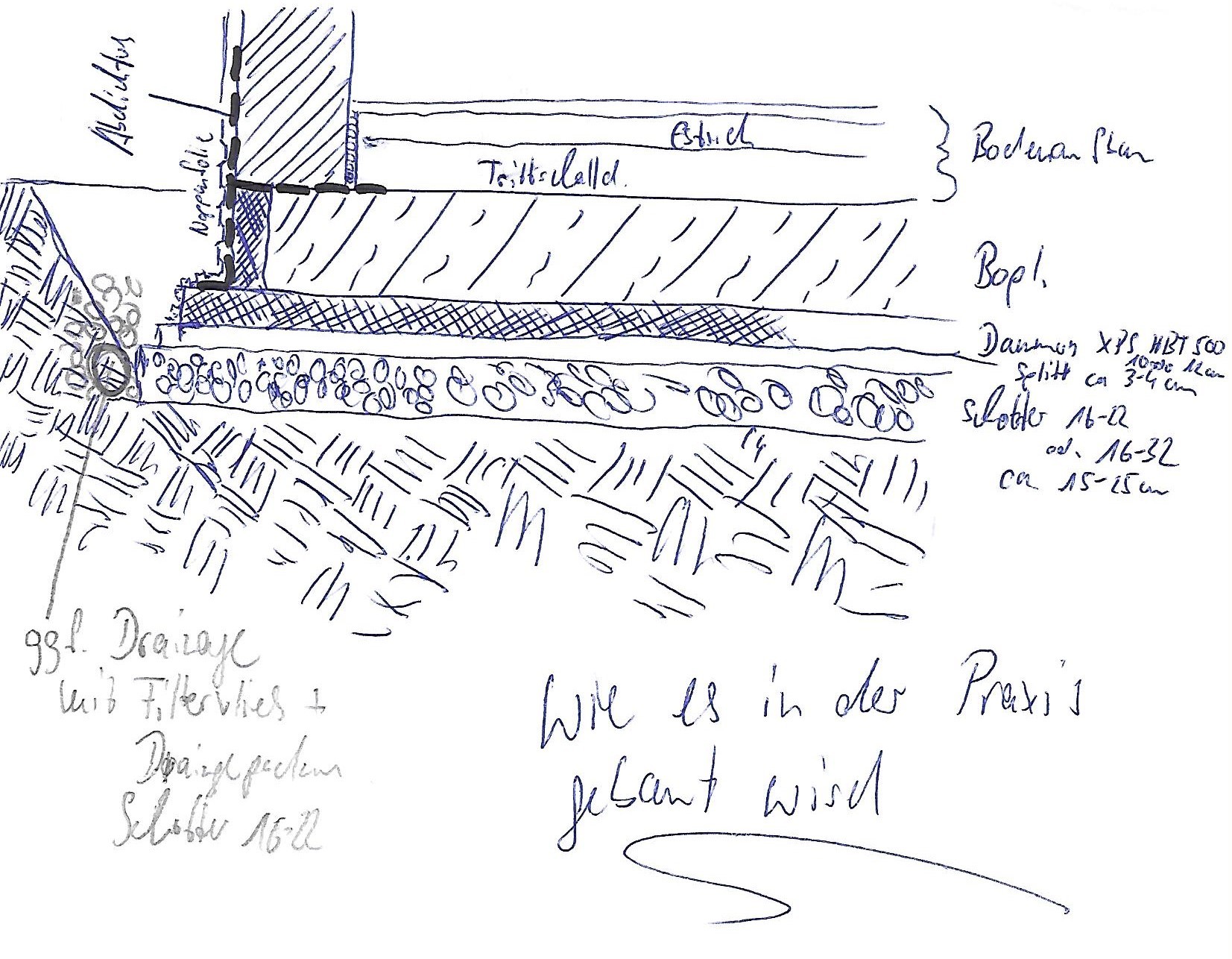

Und hier, wie man das zumindest bei uns hier in jedem Baugebiet sieht... und wie wir das auch machen. Es wird auf UK Schotter ausgekoffert, Schotter 16-22 reinplaniert, ca. 3-4 Splitt 3/5 oder 3/8 als Ausgleichsschicht eben abgezogen, da drauf wird die Dämmung (Styrodur, je nach Berechnung meist 10 oder 12cm) ausgelegt ca. 6 cm größer als die spätere Gebäudeaußenkanten.
Anschließend kleben wir die an der Bopl. stirnseitige Dämmung auf die ausgelegte Dämmung, bauen die Bewehrung der Bopl. in diese "Wanne" aus Dämmung. Damit beim Betonieren die Abstellung aus Dämmstoffplatten stehen bleibt, stellen wir einfach Dokas außen rum (deshalb die 6 cm um da nen Doka draufstellen zu können) und spreizen die ab bzw. haben wir da so spezielle Bodenanker die wir einschlagen.

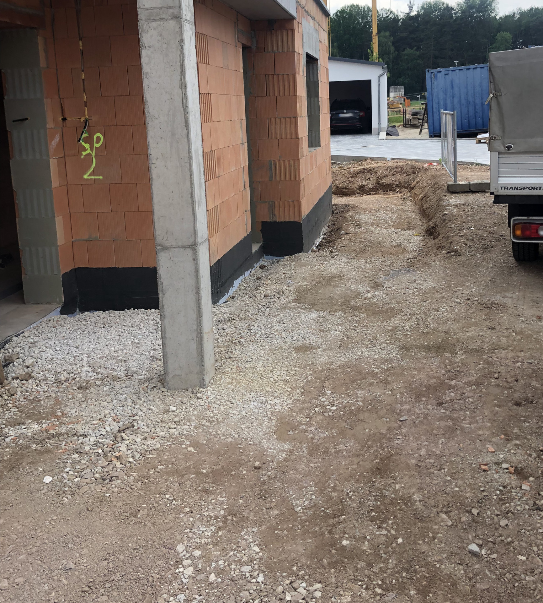

So sieht das dann z.B. nach Fertigstellung des Rohbaus aus... mitm Minibagger ein wenig rundrum geputzt, damit se, wenn die Fenster drin sind das Gerüst zum Verputzen vernünftig aufstellen können.
