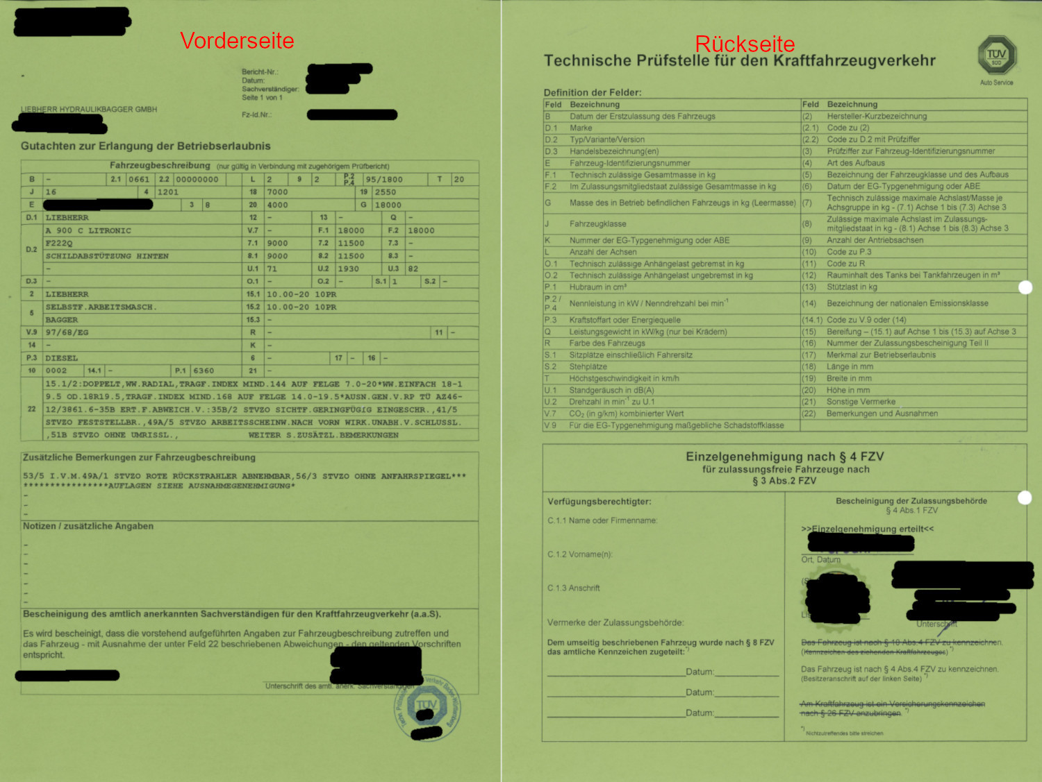

...Du brauchst ein entsprechendes Gutachten vom Hersteller oder TÜV / DEKRA, damit mußt Du zur Zulassungsstelle, wo die Betriebserlaubnis dann förmlich erteilt wird.
Dazu werden deine Halterdaten eingetragen und das Zeug abgestempelt... ich hab dafür (bei der Zulassungsstelle) immer 10,20€ an Gebühren bezahlt, die benötigten Papiere hat Liebherr bei nem neuen Lader mitgeliefert.
Außerdem brauchst du meines Wissens neben der Betriebserlaubnis auch noch eine aktuelle Versicherungsbestätigung, dass durch den Lader verursachte Schäden z.B. von einer / deiner Betriebshaftpflicht abgedeckt sind.
Zu nem Lader hab ich gerade keine Betriebserlaubnis griffbereit, aber hier mal als Beispiel so ein Wisch für nen LH A900 Mobilbagger...
887510367_LHA900GutachtenzurErlangungeinerBetriebserlaubnis.thumb.jpg.f2797abc44045a3da95fbf27bcc4a530.jpg
