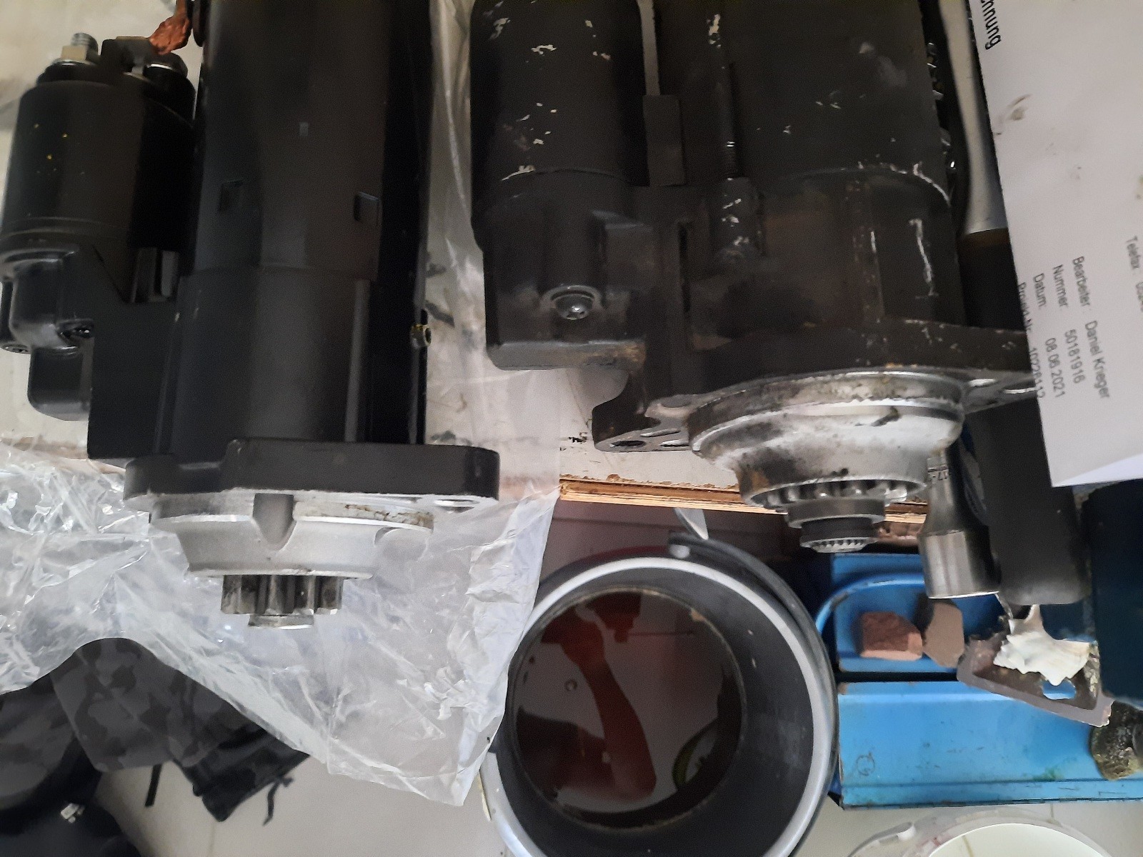

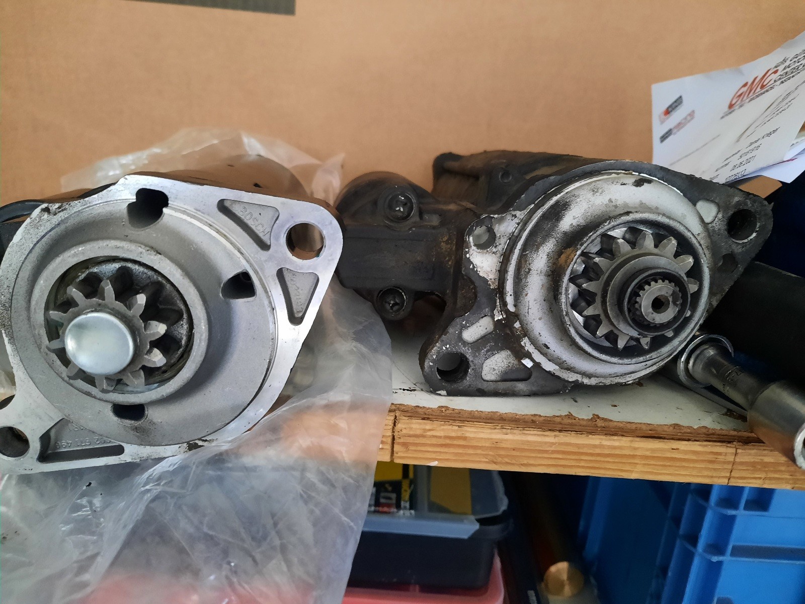

Der verbaute Anlasser war ein 2kw Anlasser mit 13 Ritzel. Nun besorgte ich einen neuen. Dieser hat allerdings nur 10 Ritzel. Wie mir der VerkĂ€ufer erklĂ€rte, wurde dies seitens Mitsubishi geĂ€ndert. Also verbaute ich diesen heute. Er passt zumindest rein. Soweit hatte ich alles angeschlossen. Nach dem VorglĂŒhen stellte ich den auf ZĂŒndung. Der Anlasser drehte ein bis 2 Sekunden und stoppte dann. Wenn ich mit dem ZĂŒndschlĂŒssel auf ZĂŒndung bleibe, lĂ€uft der Anlasser wieder 1bis 2 Sekunden, kurze Unterbrechung und das selbe Spiel wieder von vorne.

irgendwie sieht es mir nicht danach aus das dieser anlasser die gleiche teilung am ritzel hat wie der alte.. aber das nur nebenbei.. bist du sicher das der alte defekt ist? mal im schraubstock probiert?
mach das mal zuerst - je nach ergebnis gehts dann weiter.. wenn der nicht defekt ist, dann ist die kabelverbindung zum anlasser das problem.. es gibt zwei möglichkeiten.. anlasser bekommt nicht genug saft oder masse oder das kleine kabel fĂŒrs betĂ€tigen hat ne macke..  man ĂŒberbrĂŒckt also am magnetschalter vom dicken plus auf den anschluss des magneten und schaut was dann passiert.. ist irgendwie blöd das zu erklĂ€ren

Hallo Weissnich, danke fĂŒr deine rasche Hilfestellung. Angeblich wurde der Anlasser von Mitsubishi auf ein Rittel mit 10 ZĂ€hnen geĂ€ndert.
An das Kabel dachte ich auch schon. Den alten Anlasser werde ich nochmals genauer unter die Lupe nehmen. Allerdings machte er keinen Mucks mehr.

Ich sag mal, das funktioniert nicht ..da bekommst Verspannung rein. Das Ritzel klemmt im Zahnkranz. Deshalb nur knapp 2 Sekunden ..
man mĂŒsste die teilung am ritzel mal vergleichen.. wenn die stimmt kann es gehen.. das neue ritzel ist ja kleiner, also mĂŒsste der anlasser anders am motor sitzen.. komisch find ich das alles schon..
