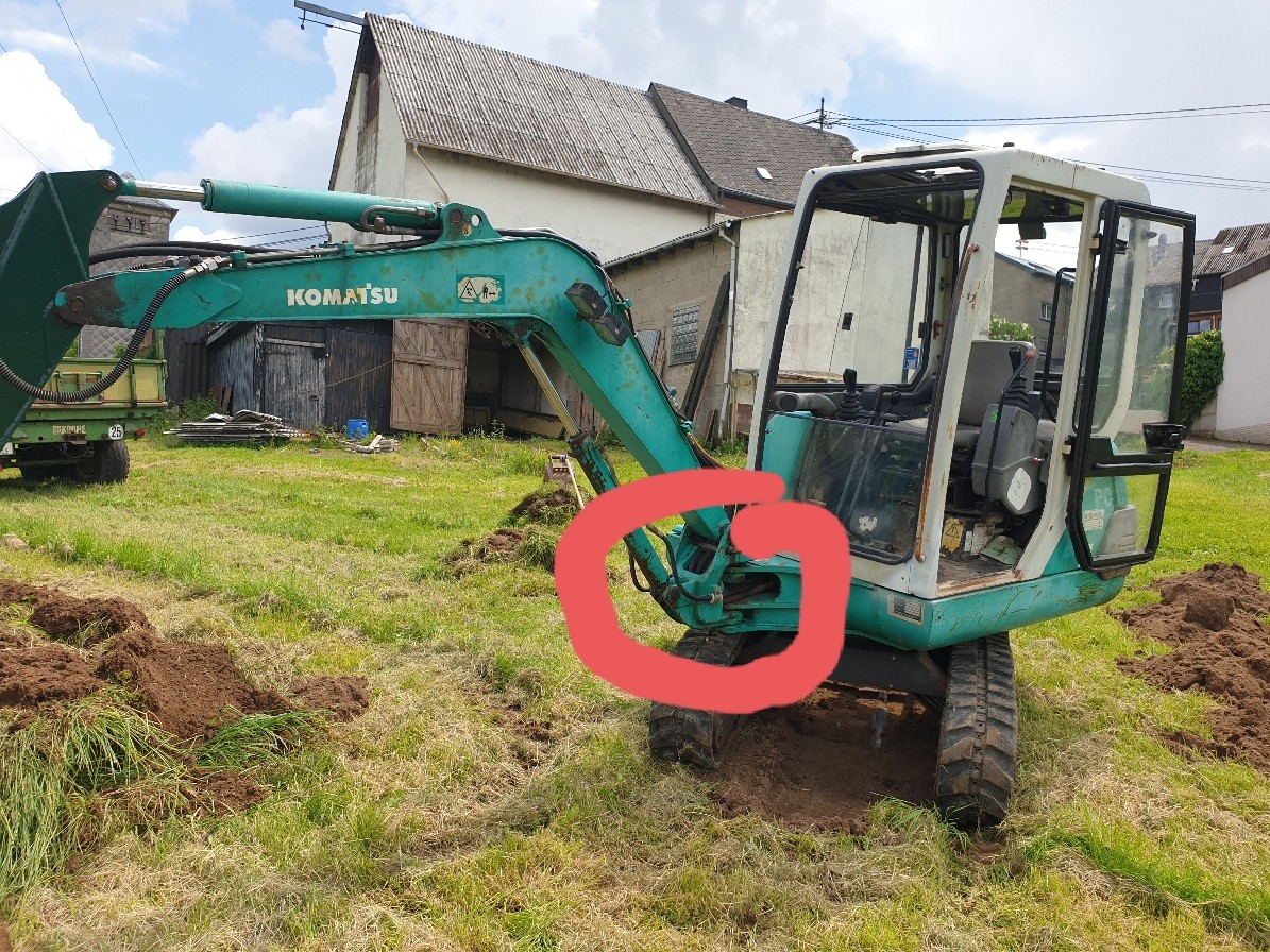

Kann mir jemand sagen wie viel Aufwand es es die Bolzen bzw das Spiel aus dem gezeigten Bereich zu beheben?
Vielen Dank schon mal 😉

um den Schwenkbock auszubauen musst du gute 3-4 Stunden rechnen wenn passendes Werkzeug vorhanden und die Bolzen ohne weiteres raus gehen.
Dann kannst eine Bestandsaufnahme machen und Teile bestellen oder den Anbaubock aufspindeln lassen und Buchsen besorgen.
Viel Erfolg
Haupt aufwand wird hier das spindeln sein wenn die aufnahme zu viel luft hat.
Wenn die aufnahme noch gut is.
Is die hauptarvei die buchsen raus zu schlagen. Das kann bei der größe schon dauern und brauch kraft. Passender Schlagdorn vorausgesetzt.
Schon mal danke, wie ist das mit dem Arm wenn ich den unteren Bolzen raus mache?
Wie einst du?
Wenn du die Schwenkbock Bolzen ziehst ist der Arm komplett lose.
Du brauchst irgendwas um den arm an zu hängen oder so ab zu stützen das du den bagger vom arm trennen kannst.
