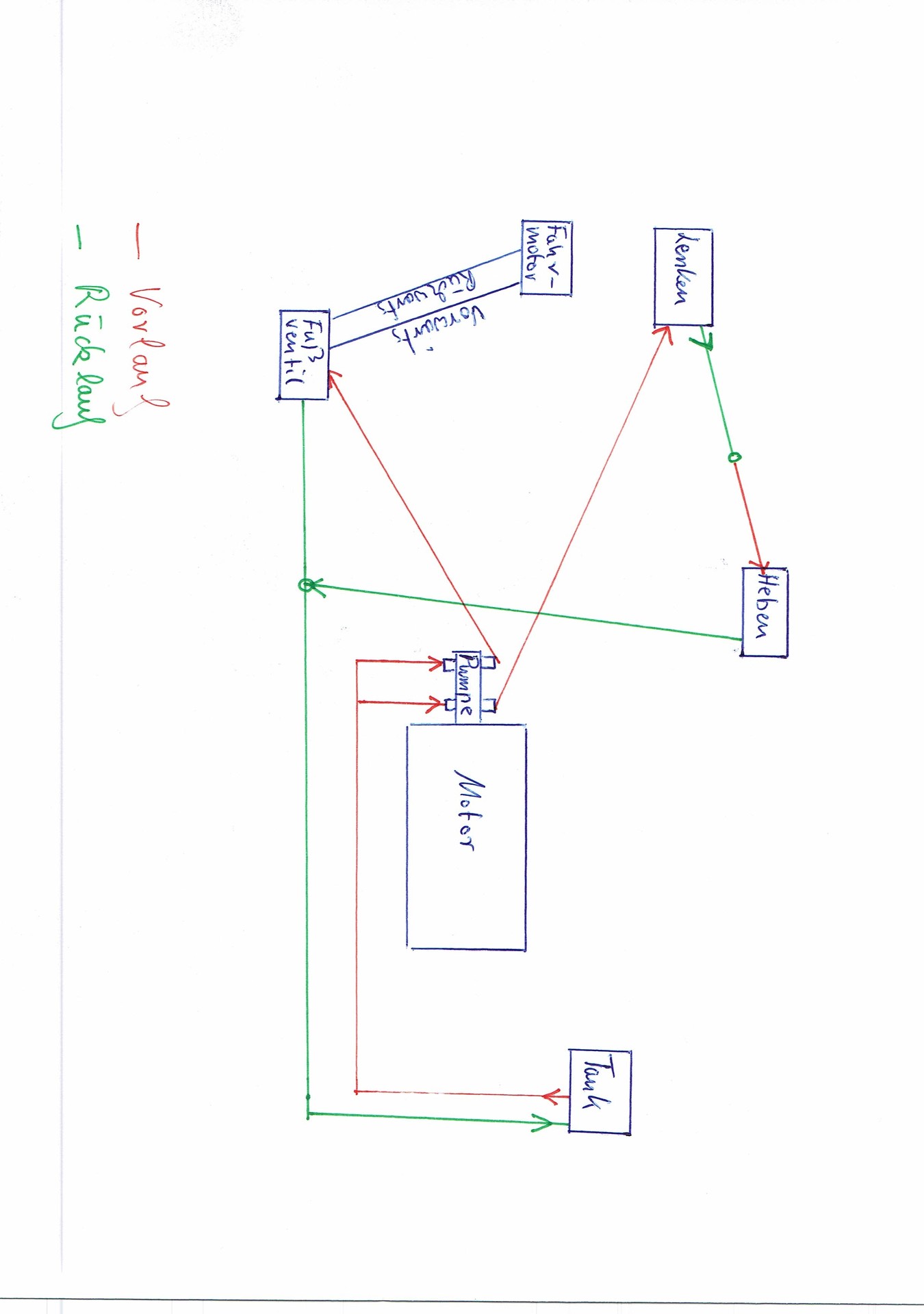

@ Ulla: die Frage ist was man an den Hydraulikschläuchen prüfen soll. Habe es wie in der ET-Liste angeschlossen und da ging dann irgendwie gar nichts. Musste Fußpedal leicht betätigen um den Hebetrieb bedienen zu können. Jetzt mittlerweile sind alle Funktionen gegeben. Lenkung und Heben funktioniert tadellos. Fahren geht auch nur halt sehr langsam.
@unimogsaar: Ja das hast Du richtig gesehen. Er hat 2 Gänge die aber nur mechanisch über ein Schaltgetriebe gesteuert werden. An dem Getriebe ist die Fahrpumpe angeschlossen.
Zum Thema langsamer werden wenn ich mit der Hebetechnik in Anschlag fahre. Ja bedingt geht er einmal kurz in die Knie aber ich denke das ist normal weil der Motor ja bei gleicher Drehzahl auch etwas abfällt. Ich habe es jetzt wie folgt angeschlossen. Lenkung und Heben auf einen Pumpenausgang. Fahren auf den zweiten Pumpenausgang.
Es macht keinen spürbaren Unterschied  an der Fahrgeschwindigkeit ob man vorwärts oder rückwärts fährt.
Ich weiß nicht ob ich da falsch liege aber wenn das Fahrventil, Lenkventil und Hebeventil auf Neutral steht dann sind doch alle Ventile offen und fördern ganz normal das Öl wieder in den Tankrücklauf oder?
Gruß

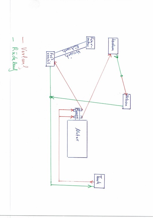

ich habe mal eine Skizze gemacht wie ich es angeschlossen habe. Vielleicht erkennt ihr ja schon einen Fehler.
Gruß
