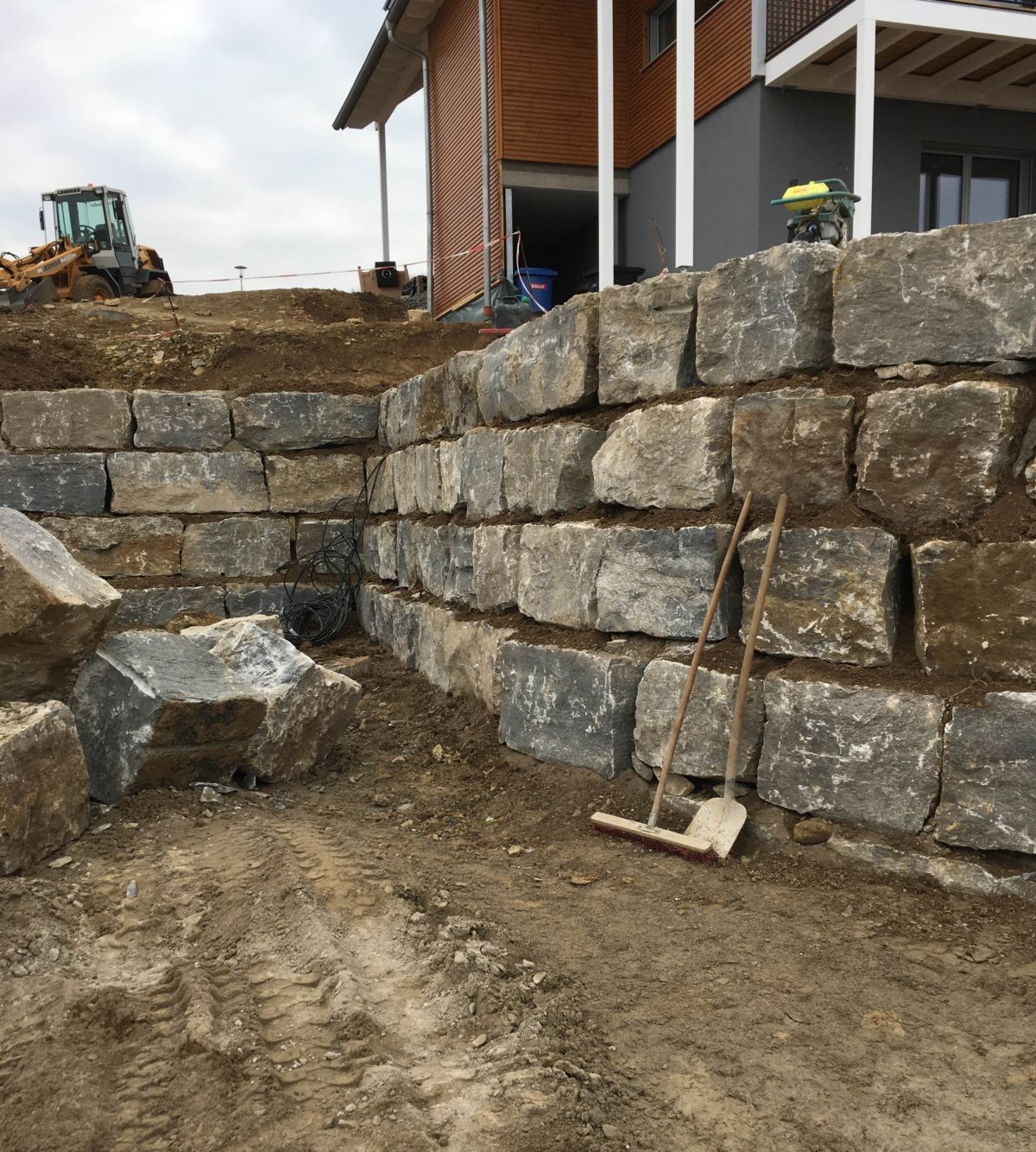

Oder was wichtig wäre: Natursteine wie folgenden ebenfalls von vorne nach hinten bringen und ihn platzieren. Da hab ich noch keine Ahnung wie schwer solche Steine sind. Hab aktuell nen Steinbruch mal angeschrieben wie schwer diese Dinger sind.
Die Steine sind simpel zu rechnen   LängexBreiteXHöhex2500= Gewicht in Kilo
also ein Stein 0,80mx0,50mx0,50m*2500=500kg
Am besten setzt man sowas mit der passenden Zange/Greifer  der Versuch sowas mit Laderschaufel/Gabel/Ketten zumachen,
ich würde da meine Finger/Füße/körper nicht hinhalten.
