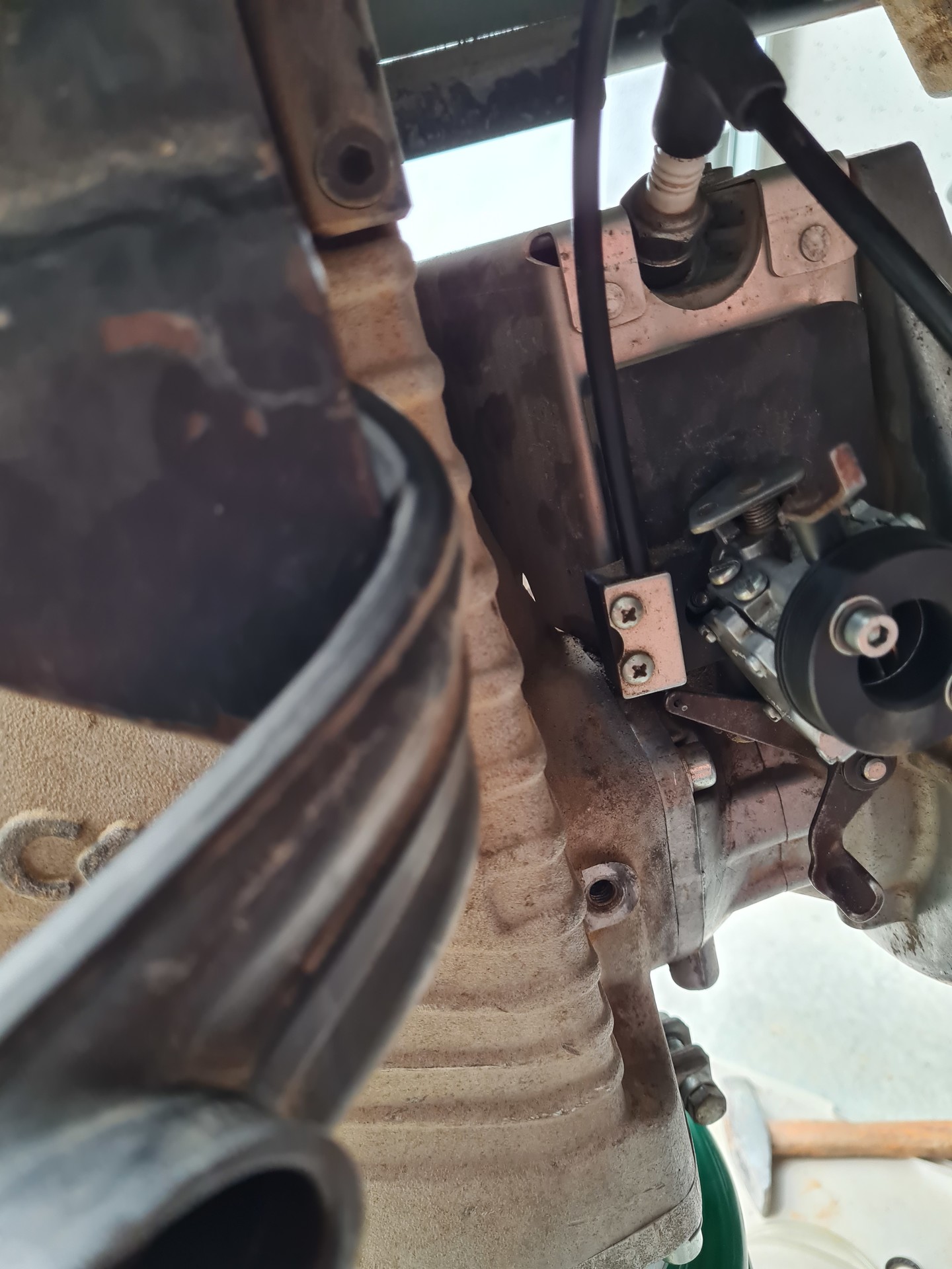

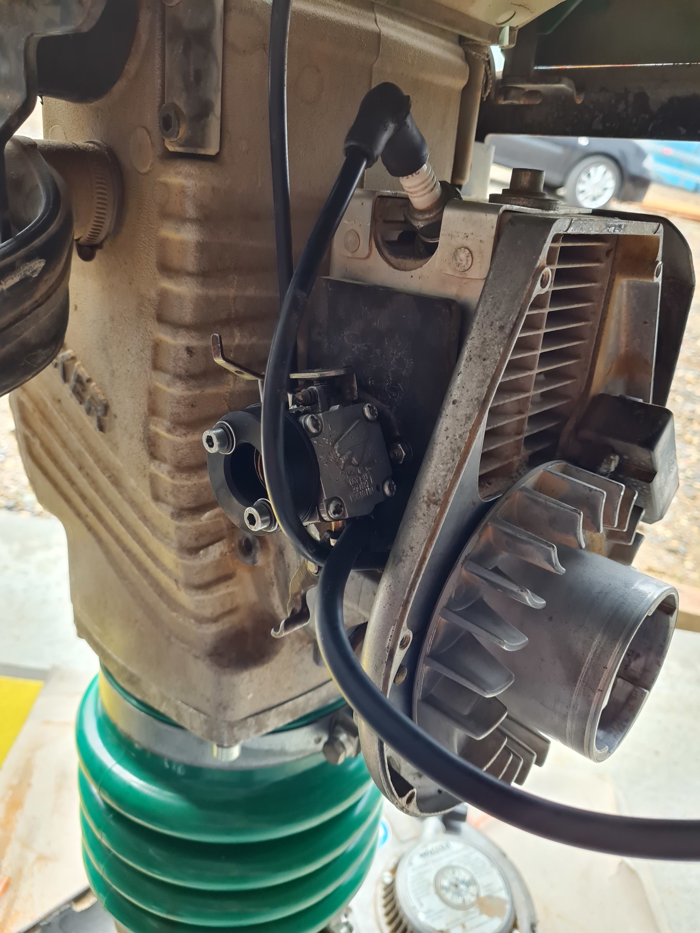

Bei den BS 5,6,700 sind meist die Würfelvergaser verbaut die haben beim Vergaserstutzen einen kleinen Impusschlauch der auf dem Kurbelwellen Gehäuse angeschlossen wird .ggf kontr. im Ansaugstutzen ist wieder ein kleines Rückschlagventil . das sollte leichtgängig sein und nur in eine Richtung durchlassen- kann man leicht prüfen. Der Kraftstoff spielt dabei auch eine wichtige Rolle. Aus der Ferne ist es leider schwer zu helfen.Kompression spielt natürlich auch eine große Rolle -8bar sollten es schon sein. Bilder  vom Motor wären schön

Den kleinen Schlauch zwischen Ansaugstutzen und Kurbelgehäuse habe ich schon ersetzt.
Den China Vergaser hatte ich nur mal zum Testen drauf um festzustellen ob es doch am Vergaser liegt.
Aktuell ist wieder der originale frisch abgedichtete Tillotson drauf.

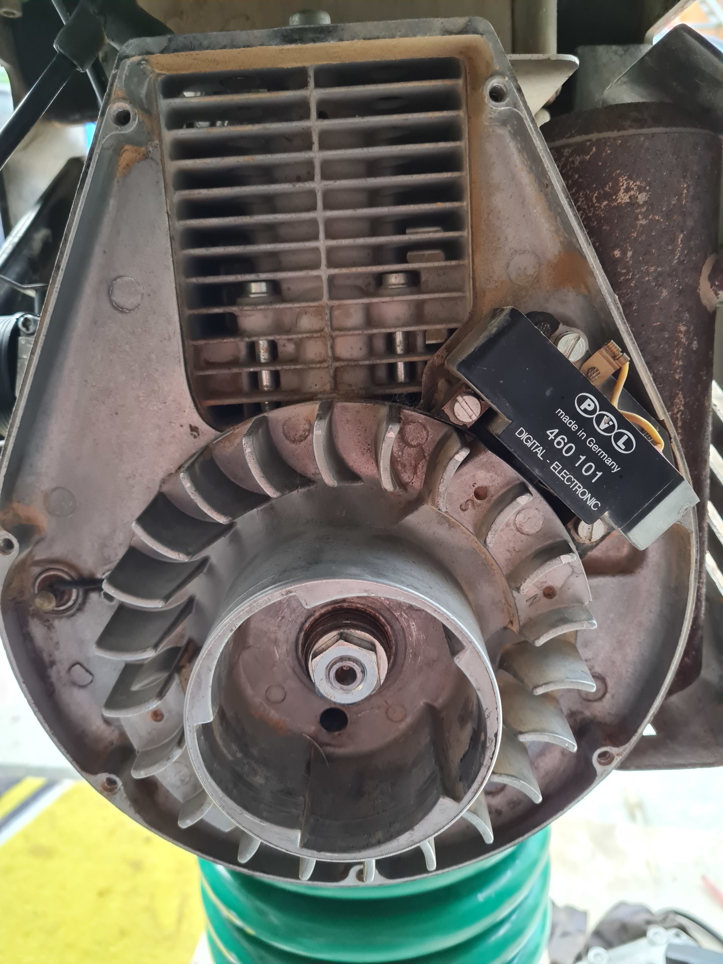

Bei den Symptomen hätte ich eigentlich auf Zündung getippt aber Zündfunken ist da.
Soweit ich weiß hat die Zündeinheit schon eine ZZP Verstellung, wäre es vielleicht möglich dass die Elektronik nen Schuß hat?
Ich könnte vielleicht mal eine OT Markierung machen und die Zündung abblitzen um zu sehen ob der zzp einigermaßen stimmt.
Mit den Zündungen gab es hin und wieder mal probleme . Hatten mal einen BS60-2 /BJ.2015 der  von Anfang an mal angesprungen ist und mal nicht.
Kalter wie warmer Zusatand. Die Zündeinheiten kannst du nur mit einen Zündungstester prüfen. Keil ist auf dem Polrad wieder verbaut?
Wenn die möglichkeit besteht andere Zündung verbauen und auf jeden Fall mal Kompression prüfen
