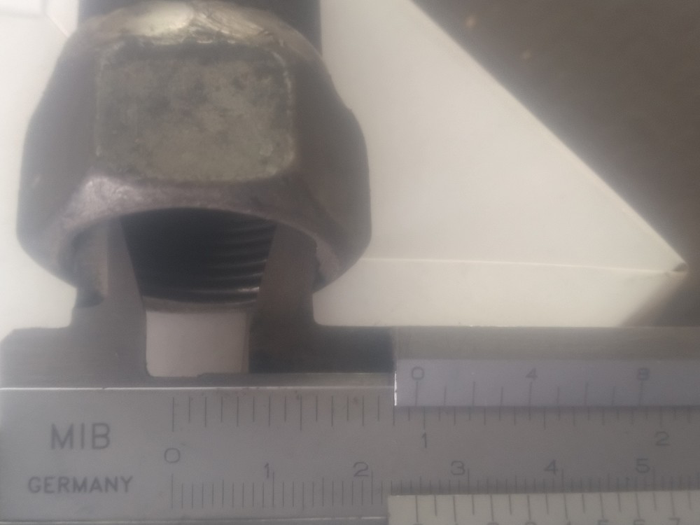

Also ich habe mir aus einer Überwurfmuter 18L einen Abzieher gebaut . 18L =26x1,5
Gruß Peter
Gruß Peter
So geht es auch.
