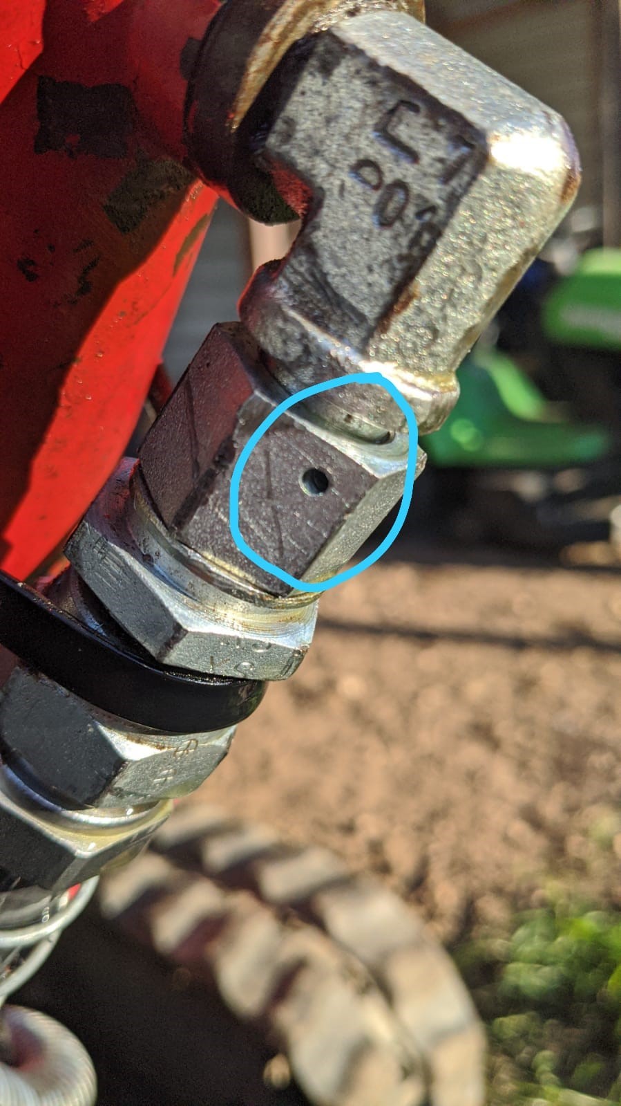

Hallo, ich habe einen älteren 900kg Minibagger von IHI der tadellos funktioniert.
Jetzt ist uns ein Hydraulik Schlauch an einem Zylinder am Arm geplatzt und wir haben diesen gegen einen neuen getauscht.
Leider drückt es jetzt das Öl an der gegenüberliegenden Seite des gleichen Zylinders aus einem kleinen Loch im Winkelstück der Verschraubung.
Haben wir hier was falsch gemacht? Wozu ist das Loch in dem Winkelstück?
Vielen Dank
Verschraubung mal richtig festziehen, dann sollte da auch nichts kommen
Dachte ich auch, aber da hat eigentlich niemand was gemacht auf der Seite des Zylinders und versucht fester zu ziehen haben wir auch.
Abschrauben, den O-Ring am Konus tauschen und wieder (sanft) festziehen.
