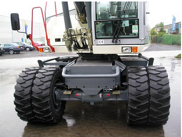

wir wollen uns einen Wacker EW 100 Mobilbagger beschaffen.
Da uns in der Klasse von einer Singlebereifung abgeraten worden ist, welche Möglichkeit gibt es im Bereich Zwillingsbereifung ohne die allgemeine Betriebserlaubnis zu verlieren?
Es wären Standardmäßig 8.25-20 verbaut gewesen, die uns aber aufgrund des großen Mittelsteges nicht zusagen.
Gibt es dafür eine Lösung?
Hab mal Musterbilder angehängt, wie wir es uns vorstellen würden.

Da die ABE vom Hersteller kommt, muss der aus sagen was geht...
Auf deinen Bildern sind Bandenmarkt Reifen (heute HBI Tyres)   alles 22,5" felgen...
in 8,25x20" ist die Auswahl recht eingeschränkt.
