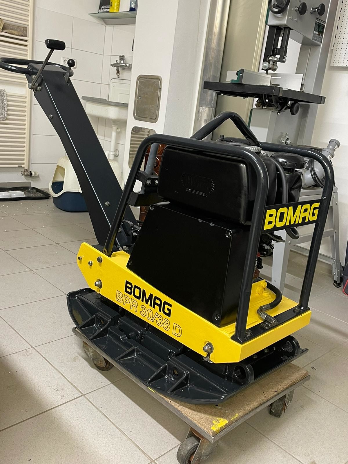

Hallo, ich habe eine alte Bomag Rüttelplatte von 2001 mit Hatz 673 Diesel erworben. Dieser springt gut an aber qualmt schwarz und verliert stark Leistung sobald er richtig warm wird. Da ich keine Ahnung von alten Hatz Motoren habe, habe ich bei Hatz angerufen zwecks nachschauen/Überholung. Der Preis steht aber nicht in Relation zum alten Motor. Ich habe vor kurzem eine alte Bomag mit einem aktuellen Honda Benzin Motor gesehen (irgendein GX...) . Ist das problemlos möglich den umzubauen, bzw. funktioniert das mir der Fliehkraftkupplung? Ein neuer Honda GX kostet ab 700€, das Nachschauen und nur die Einspritzpumpe bei Hatz schon mehr...Die Bomag Platte ist bis auf den Motor komplett gewartet und schick gemacht. Leider wurde mir vom Verkäufer versichert das der Motor super läuft....Jetzt weiß ich nicht so recht was ich machen soll...

Wenn der schwarz qualmt... Luftfilter zu oder Nockenwelle verschlissen.
Du brauchst logischerweise eine andere Fliehkraftkupplung, den die vom Hatz passt nicht an den Honda Motor,
außerdem sehr wahrscheinlich eine andere Riemenscheibe oben, damit die Drehzahlen des Erregers passen,
der Honda Motor dreht ja viel höher.

da wirst du wohl Recht haben. Das Ding von @frank_aschenbach sieht aus wie Schrott schick angemalt, "Läuft super", "nee, keine Garantie"
Davon gibts etliche in der (Kleinanzeigen)Bucht.
Mit dem Motorenspezi wollte ich darauf hinaus, dass er direkt bei Hatz angerufen hat. Gewöhnlicherweise haben echte Motorenspezis entweder eine altersentsprechende Reparaturmöglichkeit oder aber einen guten gebrauchten passenden Motor auf Lager. Dürfte günstiger sein, als sowas direkkt über den Hersteller zu machen.
