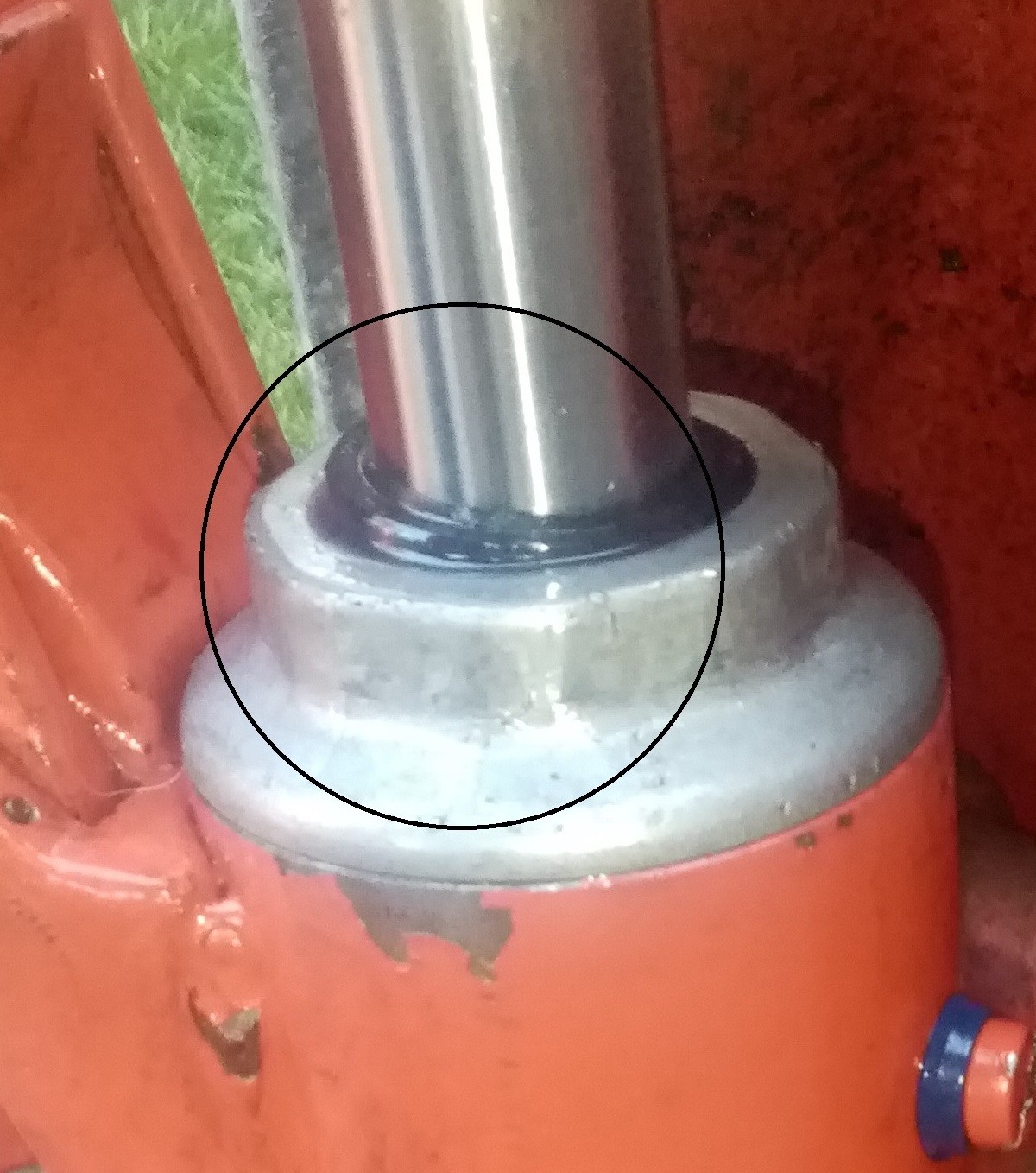

Ich habe einen BT Lifter 2000/10 Hubwagen. Der senkt von alleine ab bzw pump bei Gewicht nicht hoch.
Ich habe schon neue Dichtungen eingebaut. Im Zylinder(Hub). Jetzt kann ich ihn hochpumpen und er hält auch den Druck. Allerdings bei Gewicht von ca 150kg hebt er nicht und senkt wieder von alleine ab.
Die obere Dichtung am Zylinder springt immer beim Ablassen ab. Und es kommt Luft oben raus.(Siehe Foto)
Hat einer eine Idee was ich machen kann? Ist die Dichtung im Kolben vielleicht falsch eingebaut?
