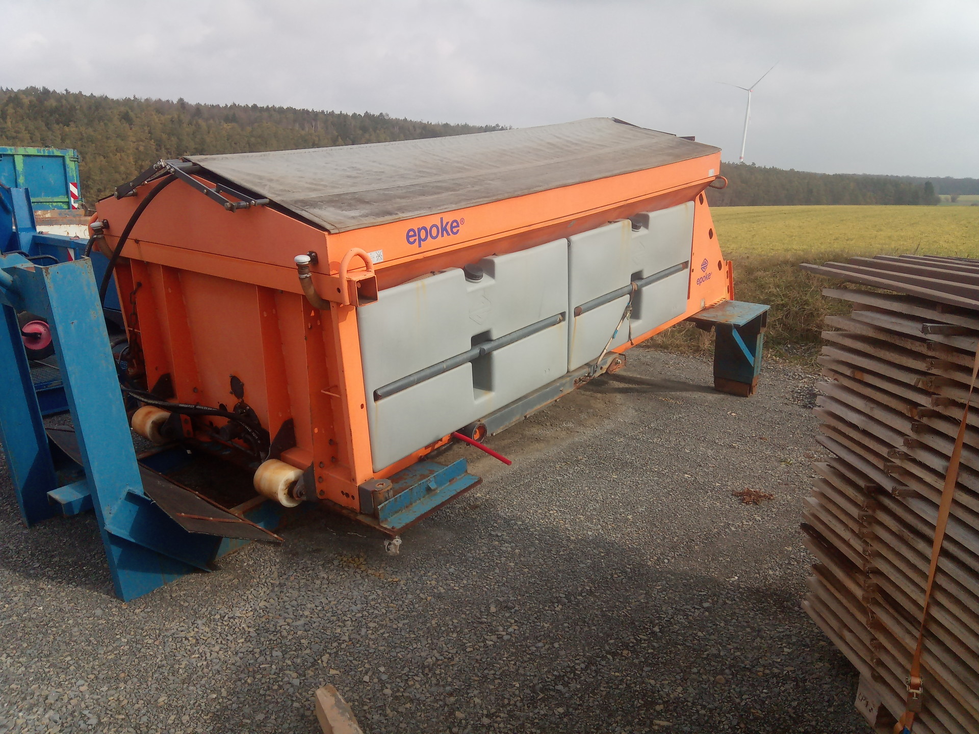

So hatten wir es. Mittlerweile hab ich die Tour abgeben und der Streuer steht zum Verkauf
