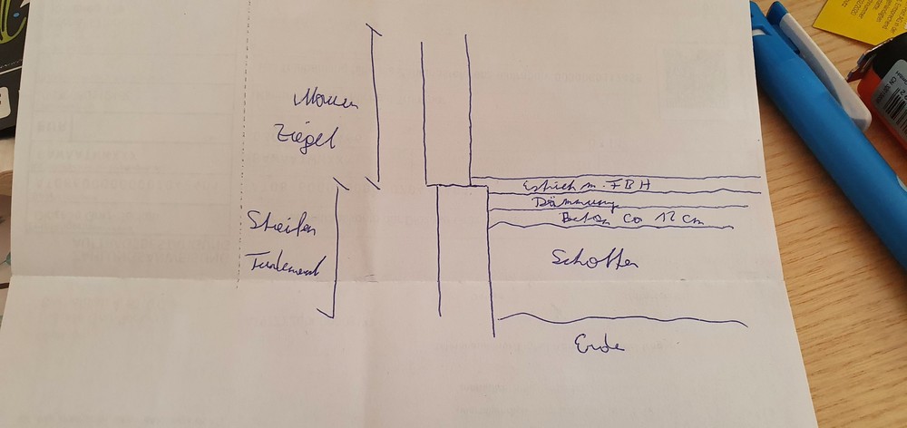

Guten Tag
Wir richten einen Raum, ca. 16m², komplett neu her, es wurde Tiefer gegraben, geben Schotter rein und machen eine neue Bodenplatte und wollen diese mit AluFlämmpappe flämmen. Dann kommt die Dämmung und Estrich mit Fussbodenheizung.
Das Streifenfundament steht raumseitig mit einer Kante immer rein.
Bekomme ich da eine Wärmebrücke rein?
Mfg

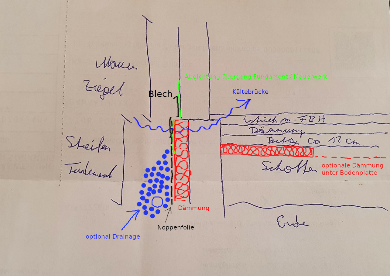

Mach ne Dämmung dran sonst wirst du mit der Ecke nicht glücklich werden... übrigends, was wird das überhaupt? Wohnraum? Werkstatt? Garage?...
Ggf. würde ich sogar in den Radnbereichen entlang des Fundaments ne Perimeterdämmplatte unterhalb der Beton-Bodenplatte reinlegen... ne komplette Dämmung unter der Bopl. wie sie das heute bei Neubauten machen und wie ich das in der Zeichnung angedeutet hab würde ich nicht machen.
Zur Perimeterdämung außen... wenn das Fundament gegen Erde betoniert wurde, dann nach dem Reinigen (evtl. Hochdruckreiniger) überstehende Erhöhungen mitm Stemmhammer soweit möglich abstemmen, danach -je nachdem wie es dann aussieht- mit nem Zementmörtel ausgleichen, damit du ne möglichst ebene Fläche für die Dämmung bekommst.
Anschließend die Dämmung (XPS-Hartschaumplatte z.B. 100mm) mit Perimeter-Klebeschaum (in Dosen, is ähnlich Bauschaum) an Fundament kleben... so ne Platte hat normalerweise 125 x 60cm... da würd ich einfach 1 Platte quer also H= 60cm rundrum kleben.
Über den Stoß zwischen Mauerwerk und Fundament gehört dann noch eine Abdichtung... z.B. Remmers MB 2K und wir kleistern da über den Stoß noch so ein Gummidichtband mit rein... bei Remmers nennt sich das Tape VF 120 -glaub ich-
Je nach Erdfeuchte, Wasser würde ich dann entweder nur ne einfache Noppenfolie an das Fundament stellen und die Grube einfüllen... aber bitte nicht mit jedem Dreck... also wenn nur lehmhaltiger nasser Mist raus kommt, dann weg damit und entweder sandiges Material oder gleich direkt Frostschutz 0-32 oder Schotter 16-22, 16-32, etc. rein.
Ggf. wenn es Probleme mit Wasser geben könnte, wäre das gleich die Gelegenheit ne Drainage mit in den Graben zu schmeißen... wird mit Schotter ohne Feinanteile verfüllt wäre das quasi auch schon ne Drainage... das Material ggf. mit Geotextil / Geotex / Filtervlies abdecken / einpacken, damit das Erdreich, etc. nicht in die Drainagepackung eingeschwemmt wird.
Damit die Drainage funktioniert brauchste nur noch einen geeigneten Abfluß, wohion das Wasser aus der Drainagepackung fließen kann... z.B. in einen bergab gelegenen Vorfluter, nen Sickerschacht, etc.
Ich hab mal ein wenig in Deine Skizze reingezeichnet... leider hattest du nicht vermaßt, wie weit das Mauerwerk übersteht. Wenn es irgendwie geht würde ich die Dämmung so wählen, dass diese außen bündig mit dem Mauerwerk abschließt... muß also nicht unbedingt ne 10cm Dämmplatte sein, ggf. würde ich auch 8cm oder wenn der Überstand mehr ist 12cm nehmen.
Ist der Überstand aber nur 5 oder weniger Zemtimeter, dann wirds schwierig... dann würde ich mindestens ne 8er oder 10er Dämmplatte nehmen und den Überstand der Dämmung mit einem Blechwinkel / Edelstahlwinkel / etc. abdecken... vielleicht kommt ja irgendwann am Mauerwerk auch noch ein WDVS, damits wieder bündig wird...

Danke für die Antwort.
Es wird ein Wohnraum werden. Die Erde Außerhalb hat die selbe Höhe wie innen, sind auf einem Hang.
Also nichts wegstemmen, sondern alles mit Dämmung machen?
...wenn ein Fundament erdschalig betoniert wurde, dann hat das selten eine glatte Oberfläche, wo du so einfach den Dämmplatte draufkleben kannst... daher mußt du gucken, wie du die Außenseite des Fundaments irgendwie annehmbar glatt bekommst... also grobe Unebenheiten abstemmen und anschließend mit Zementmörtel "verputzen", ausgleichen damits ne glatte Oberfläche wird.
Wurde das Fundament dagegen geschalt, dann siehts besser aus... dann brauchste das Fundament nur freilegen, sauber machen und kannst die Dämmung drankleben.
Am besten legste das Fundament erstmal frei ... bitte keinesfalls tiefer reingraben als das Fundament selbst ist / das Fundament nicht untergraben (sonst besteht die Gefahr des Grundbruches !) und guckst bzw. photgraphierst mal, wie das Fundament aussieht... damit man beurteilen kann / nach Lösungen suchen kann, wie man da am besten ne Perimeterdämmung aufbringt.

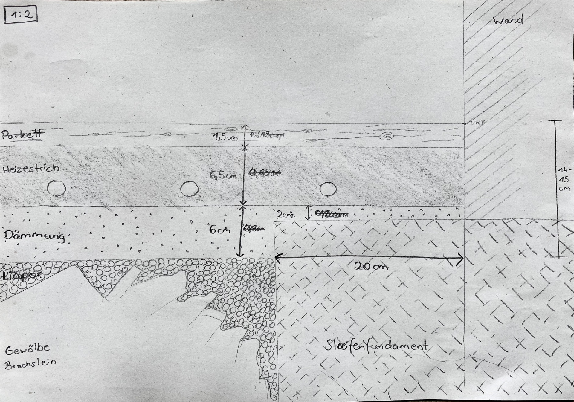

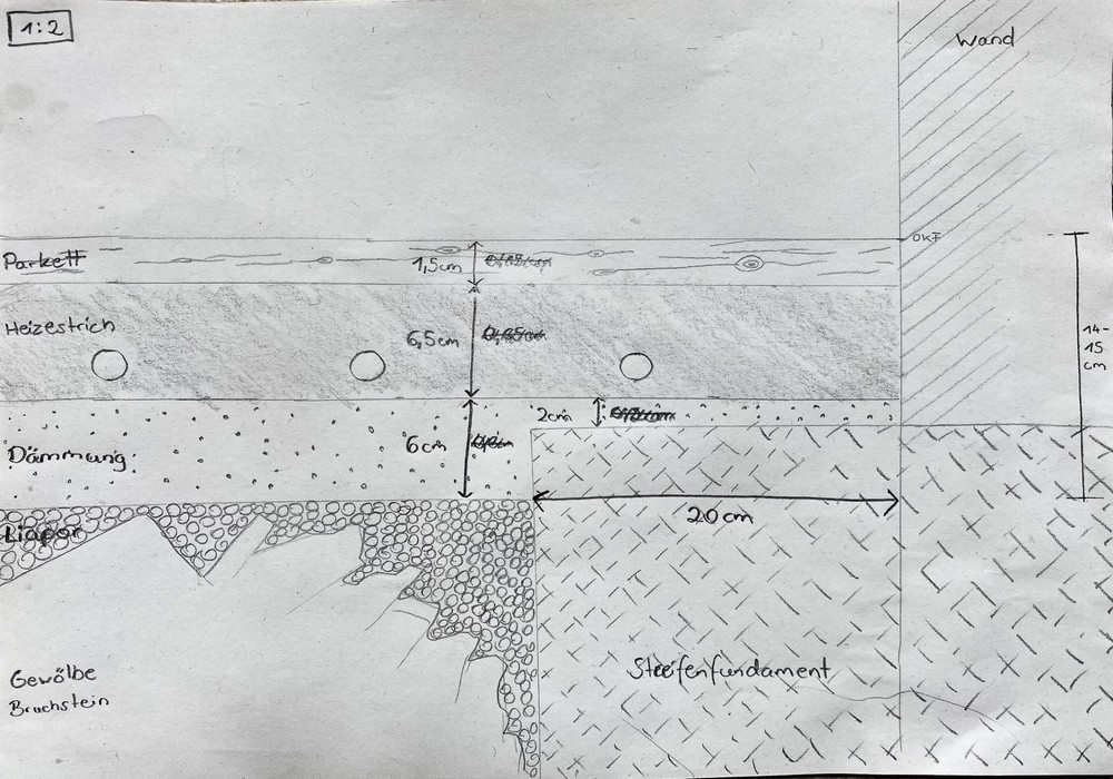

Hi @MichaelT,
ähnliches Problem haben wir gerade (siehe Zeichnung). Wie habt Ihr es letztendlich gelöst?
Die Stärken der einzelnen Schichten in der Zeichnung sind noch nicht gesetzt und diskutabel. Es ist eine erste Überlegung.
Besonderheit hier: das ganze ist auf einem Gewölberücken. Dieser ist schon freigelegt und soll mit Zementgebundenem Liapor (Blähton) auf der Oberseite des Gewölbescheitels abgezogen werden – das soll zwar nicht Hauptdiskussionspunkt hier sein, aber wenn da jemand Meinungen dazu hat, auch gerne teilen.
Viel wichtiger ist mir eine Möglichkeit zu finden, wie am hervorstehenden Streifenfundament eine FBH inkl. Dämmung und Estrich gemacht werden kann. Denn im anderen Teil de Raumes ist Erdreich, also ohne Keller und die Situation sieht da dann ähnlich wie bei Dir aus @MichaelT
In meiner Idee (siehe Zeichnung) würde ich die Dämmung innenseitig des Streifenfundaments stärker und aufseitig eben etwas schwächer machen. Nur weiß ich nicht, ob das dann dadurch eine potenzielle Bruchkante für den Estrich wird, wenn dieser auf unterschiedlichen Schichtaufbauten liegt.
Wäre sehr dankbar über einen Austausch!
Beste Grüße,
Marvin
