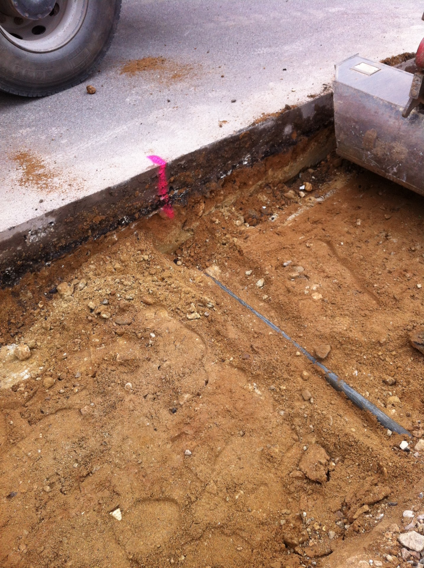

Rechnen muß man dabei mit allem... hier z.B. Stromkabel wenige Zentimeter unter dem Asphalt einer Wohngebietsstraße...

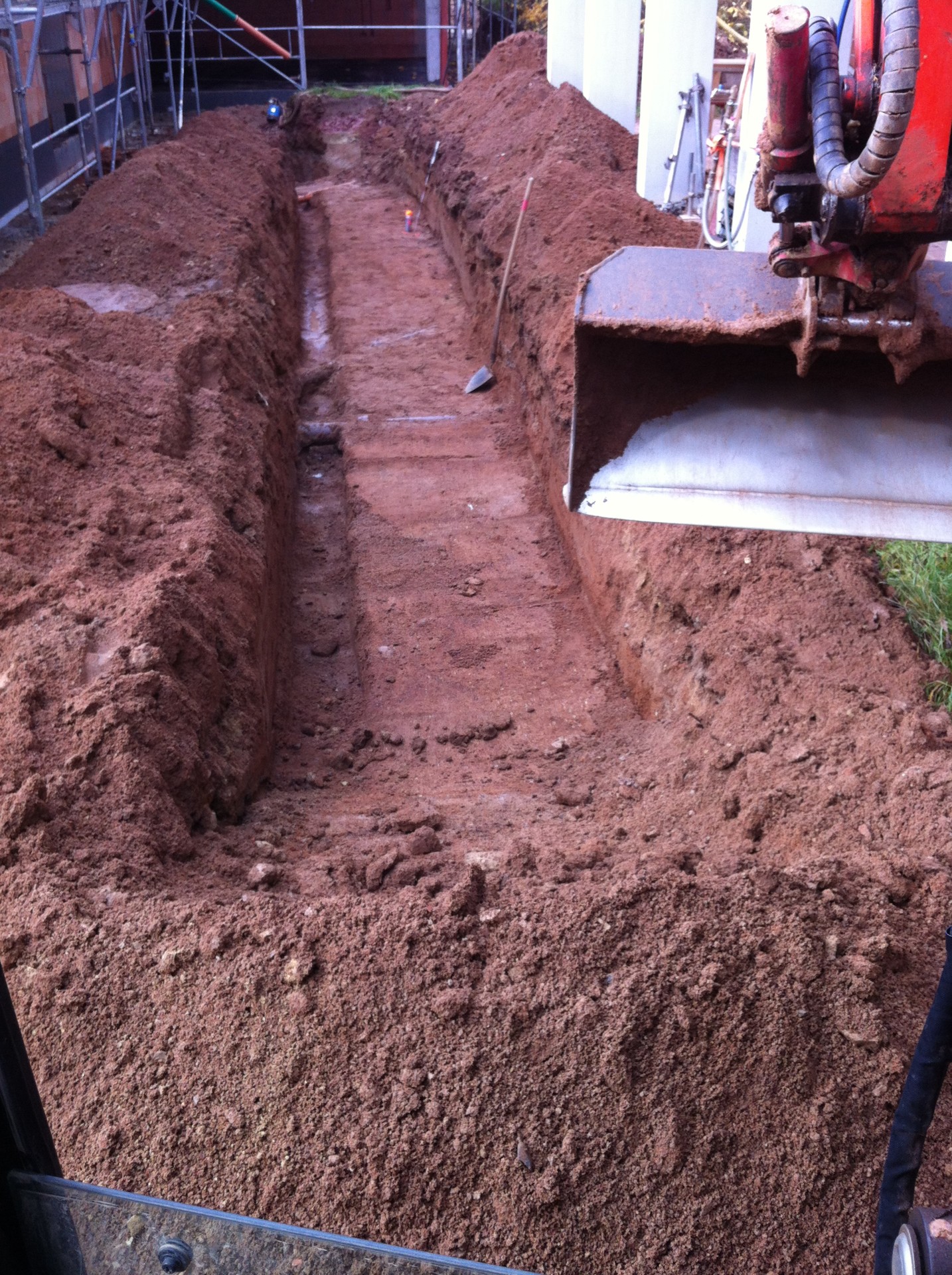

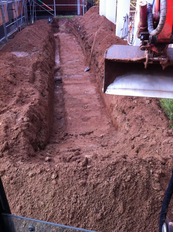

Hier ein schönes Beispiel... ganz vorne, das von uns vor ca. 1/2 Jahre verlegte RW-Abwasserrohr ganz gelassen, die beiden Tonrohre ganz gelassen... die konnte man auch aufgrund des Schachtes links gut orten... aber was denkste, was auf den weiteren noch nicht gegrabenen Metern war... Chef: "nö, da is keine Leitung mehr"... ala kannst in die vollen hauen, Bauherr bzw. Bauhof-Leute: "nö, da kann keine Leitung mehr sein, wir wüßten nicht wo die hingehen sollte".
Und was denkste was ich mitm schmalen 30er Löffel auf den nächsten 2 oder 3 Metern zerdeppert hab... richtig ein Tonrohr DN 150, das im 90° Winkel den Graben gekreuzt hat... also Freitag Mittag nix Feierabend, sondern erstmal ne DN 150 RW-Abwasserleitung geflickt.... und dabei ists noch Glück, wenn du was zerdepperst bei dem nix größeres passiert (z.B. Strom / Gas) und was du selbst flicken kannst.
