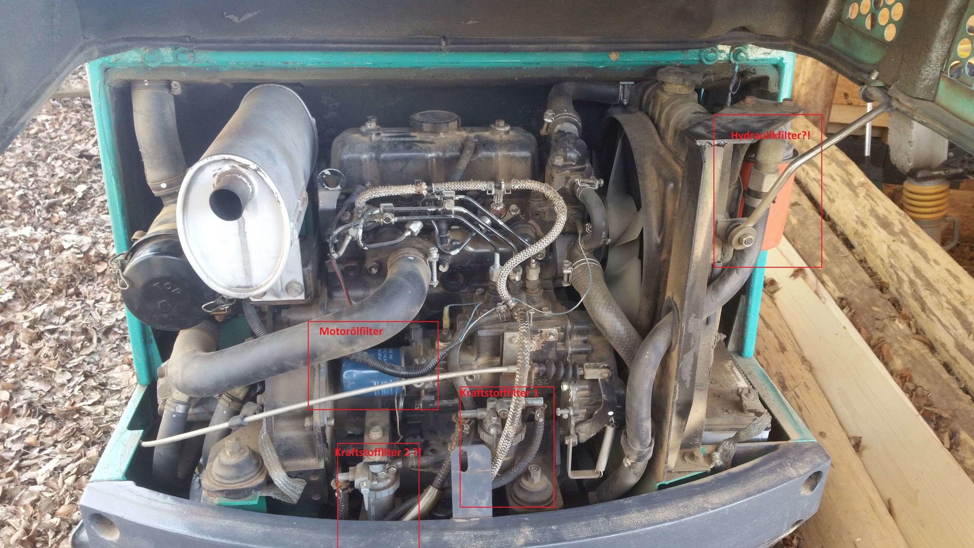

Ich hänge mal ein Bild des Motors an und verlinke ein Video:

Die Filte habe ich soweit richtig Beschriftet?
Das ding bei den Filtern ist das ich keine Nummer sehe. Ich müsste die also erstmal rausdrehen. Die dürften aber doch alle gleich anfangen zu lecken, oder?
Blau ist natürlich Motoröl. Orange ist hydrauliköl. die beiden kraftstofffilter sehen für mich wie Wasserabscheider mit filtersieb aus, d.h. wasser kann sich in dem kunststoffbecher unten sammeln und idr. an der unterseite abgelassen werden. wenn man die aufdreht läuft die suppe natürlich raus.
Motor dürfte, wie man es auch video an der eingegossenen schrift erkennen kann, ein Mitsubishi k3b sein.
