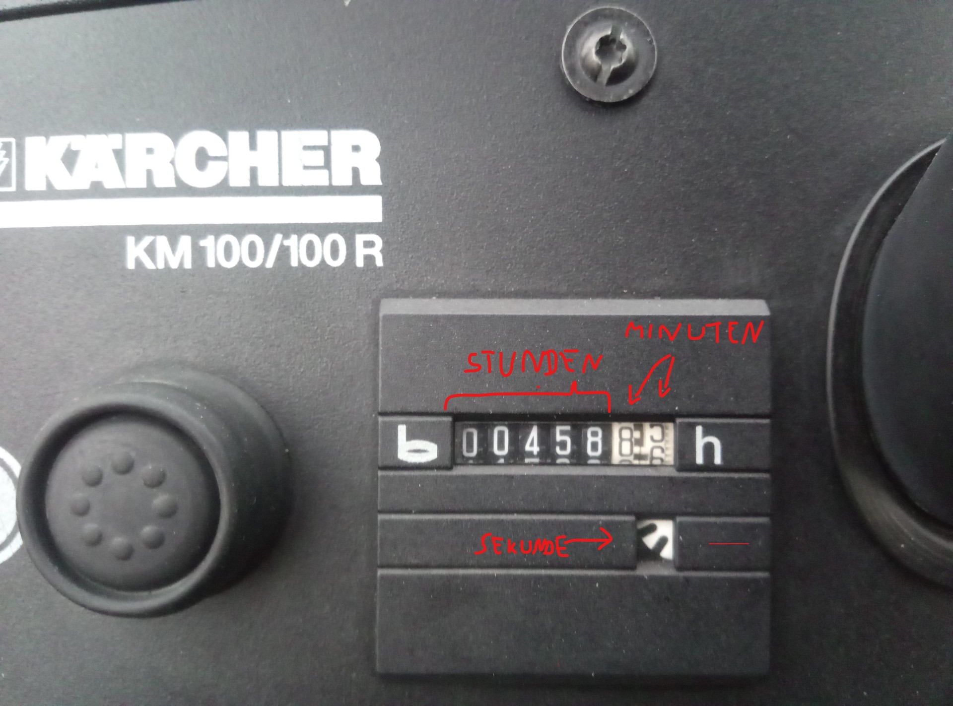

Sandra223 0 Geschrieben 21. April 2021 Geschrieben 21. April 2021 Hallo! Bei unserer Kehrmaschine der Marke Kärcher habe ich eine Frage zum Betriebsstundenzähler. Die Minutenziffern gehen bis zur Ziffer 9. (also 1,2,3,4,5,6,7,8,9) Das ist für mich unlogisch, da eine Stunde 60 Minuten hat, danach beginnt die nächste zählbare Stunde. Es ist für mich unlogisch, wenn der Betriebstundenzähler bis zu 99 Minuten zählen würde, und danach neu beginnt. Sorry für meine schlechte Ausdrucksweise, aber wisst ihr was ich meine? Wenn die Betriebsstundenanzeige 0000099 anzeigen würde, wären das zum Ablesen 99 Minuten. Soweit sogut. Wenn die Anzeige 0000199 anzeigen würde, wären das 1 Stunde und 99 Minuten. Das sagt doch niemand seinem Vorgesetzten, das er 1 Stunde und 99 Minuten gearbeitet hat. Kann mir jemand weiterhelfen oder habe ich einen ganz krassen Denkfehler? Vielen Dank! Zitieren
schnädderle 587 Geschrieben 21. April 2021 Geschrieben 21. April 2021 (bearbeitet) Alle Betriebsstundenzähler ,auch bei den Baumaschinen,rechnen Nachkomma 1/10 ab..... Das im Weissen Feld sind nicht Minuten,sondern Zentel-Stunden. Und das Zahnrad ist nicht Sekunde,sondern ne Anzeige,dass das Ding überhaupt läuft....... D.h. die linke weisse Zahlen springen alle 6 Minuten um eine Zahl weiter,die recchten weissen Zahlen alle 36 Sekunden...... bearbeitet 21. April 2021 von schnädderle 1 Zitieren

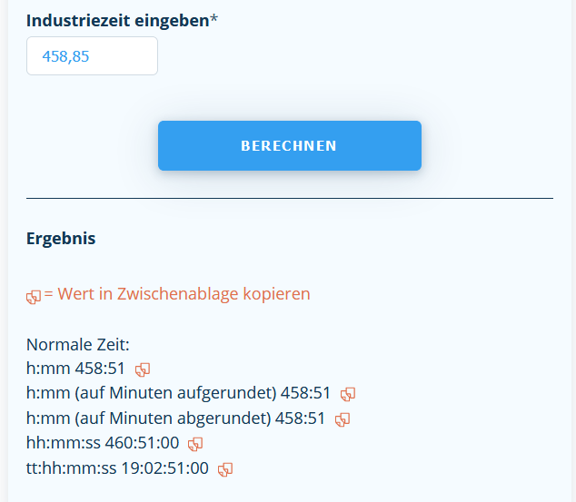

Schachtmeister 887 Geschrieben 21. April 2021 Geschrieben 21. April 2021 Man nennt das auch Industriestunden. Siehe dazu: https://www.blitzrechner.de/industriezeit/#:~:text=Die Industriestunden kann man ganz,60 geteilten normalen Minuten addiert.&text=Auch hier addiert man zunächst,durch 3600 geteilten Normalen Sekunden. 1 1 Zitieren
Sandra223 0 Geschrieben 21. April 2021 Autor Geschrieben 21. April 2021 Vielen Dank für eure hilfreichen Antworten! @Schachtmeister: Wenn ich den Industriestunden-Rechner deines Links benutze, und die Ziffern oben eintrage, erhalte ich als Umrechnung folgende tatsächliche Arbeitsstunden (normale Zeit): h:mm - 45.886:00 Diese Maschine hat doch niemals 45.886 tätsächliche Stunden gearbeitet....???? Zitieren
