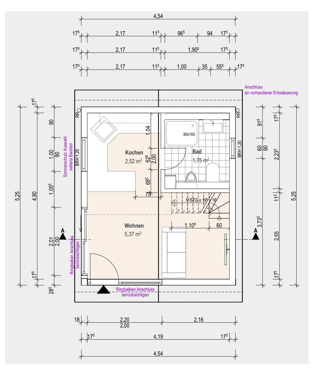

Wir versuchen unser Kleingartenhaus zu bauen
Das ganze Haus hat umbaute 24 Quadratmeter
Traufhöhe 2,20
Firsthöhe 3,80
Satteldach
Schlafboden

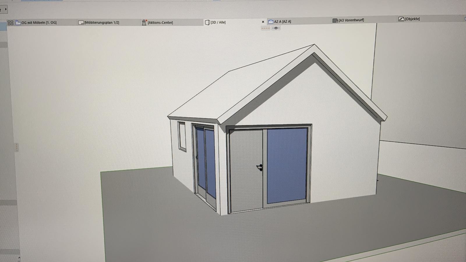

Es sollen zwei große Terrassenfenster eingebaut werden die schon eine Höhe von 2×2 m haben

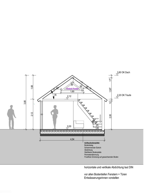

Meine Frage, wie dick muss der Ringanker sein
Ein normaler Ringanker kommt da ja nicht in Frage🤔
Wir wollen mit einem 17,5 porenbetonstein Mauern.
Fragen über Fragen
Liebe Grüße Heidi..... die einfach nur ein schönes Gartenhaus möchte

Das sollte mit dem Statiker vor Ort geklärt werden. Der kennt die Schneelasten und Windlasten die darauf wirken. Die paar € sind sicherlich gut investiert

Hallo Heidi,
dein Traum für die Lösung bezüglich Statik wird in einem Forum definitiv zerplatzen. Statik kann man nicht einfach so machen, derjenige, der diese berechnet, ist haftbar. Somit wird dir keiner einfach so was berechnen ohne detaillierte Kenntnisse der Örtlichkeiten und des Objektes. Schon gar nicht wird er es öffentlich einstellen und sein geistiges Eigentum jedem zur Verfügung stellen.
Daher suche dir einen örtlichen Statiker und lass dir dein Haus berechnen. Somit hast du auch Sicherheiten und weisst die Möglichkeiten für deine Handwerker
