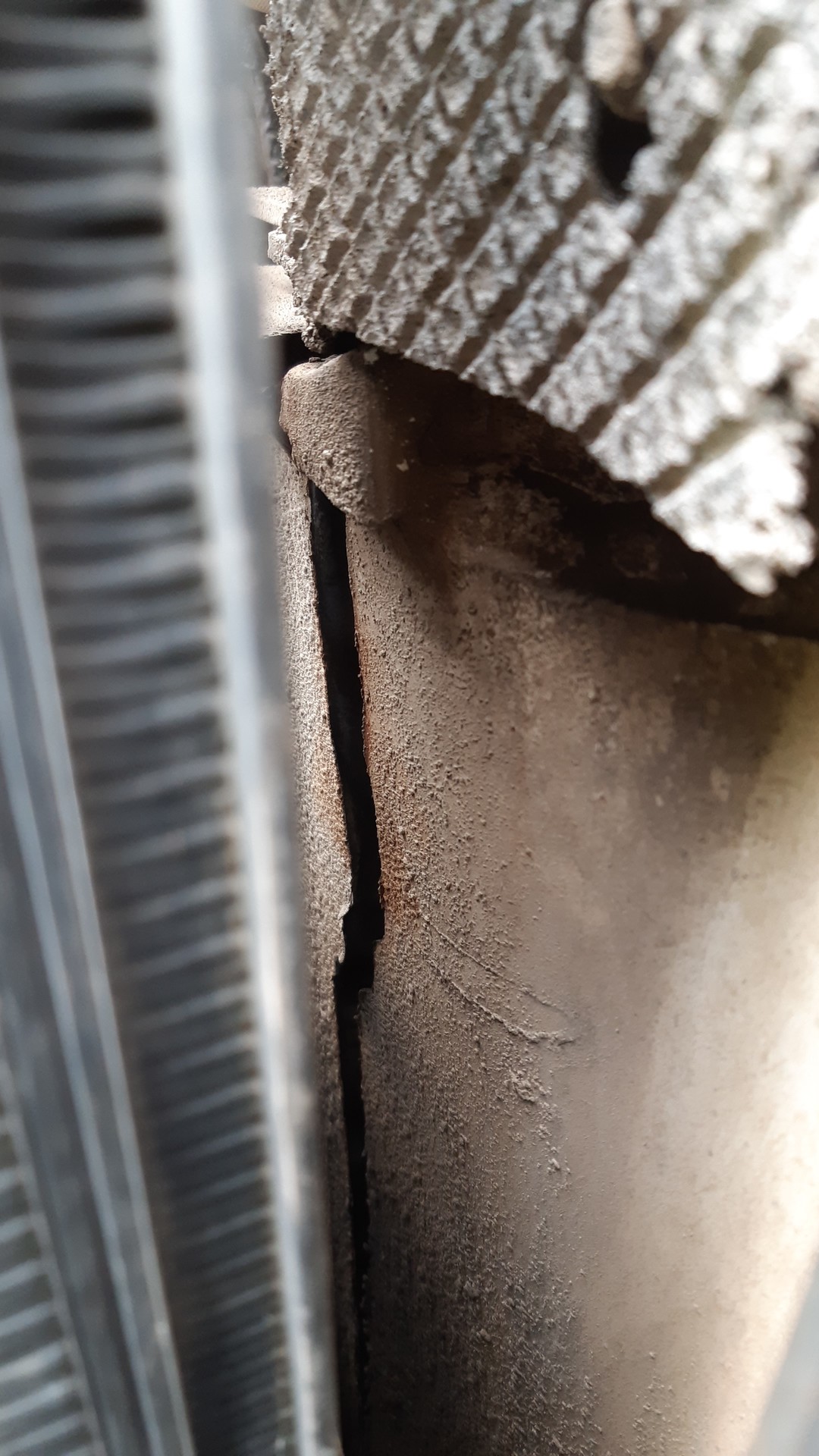

habe ein großes Problem mit meinem Bobcat 444 (Schaeff TC 125), 12,5 to Betr.-Gewicht, Baujahr 2010, ca. 5300 Betr.Std..
Da ist die Aufnahme des Baggerarmes am Chassis zu 2/3 durchgerissen.
Weiß jemand, wer sowas reparieren kann.
Mit welchen Kosten muss ich rechnen.
Denke, dass der Motor raus und das Fahrerhaus abgenommen werden muss, damit man die Aufnahme von beiden Seiten schweißen kann.
Der Bagger war beim Vorbesitzer im Abbruch und Tiefbau eingesetzt, denke dass die Schäden daher rühren.

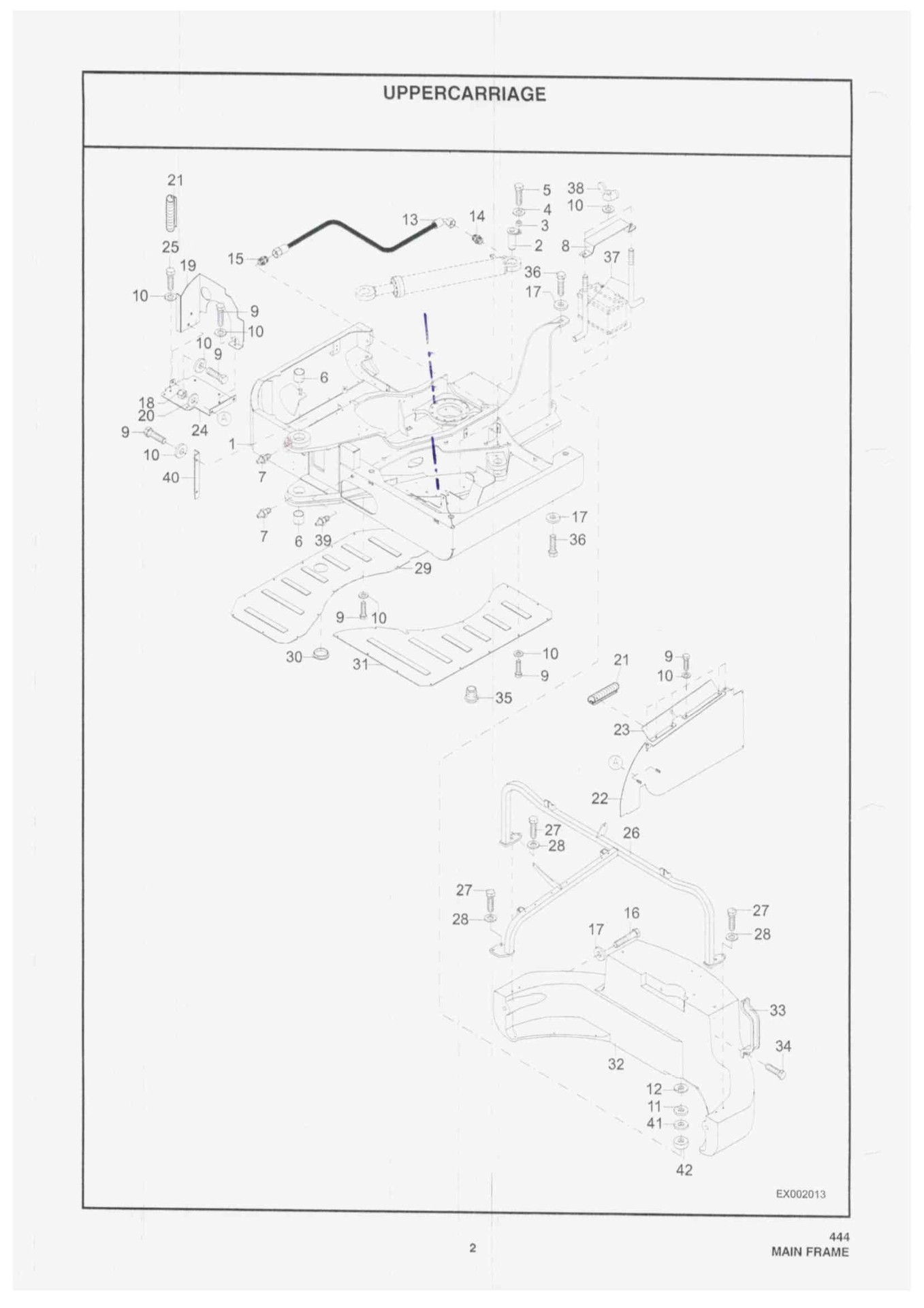

Foto und Auszug aus Ersatzteilliste kommt noch!
Hier das Foto und der Auszug aus der Ersatzteilliste mit dem eingezeichneten Rissverlauf

Ist durchaus reparabel wenn man einen guten schweißer hat. Die Stelle muss halt gut zugänglich sein, d.h. Fahrerhaus ggf demontieren.
edit: sehe gerade, der Riss ist laut der Zeichnung  weiter hinten im Rahmen. das wird natürlich dann wesentlich aufwändiger, bzw es muss viel demontiert werden.
