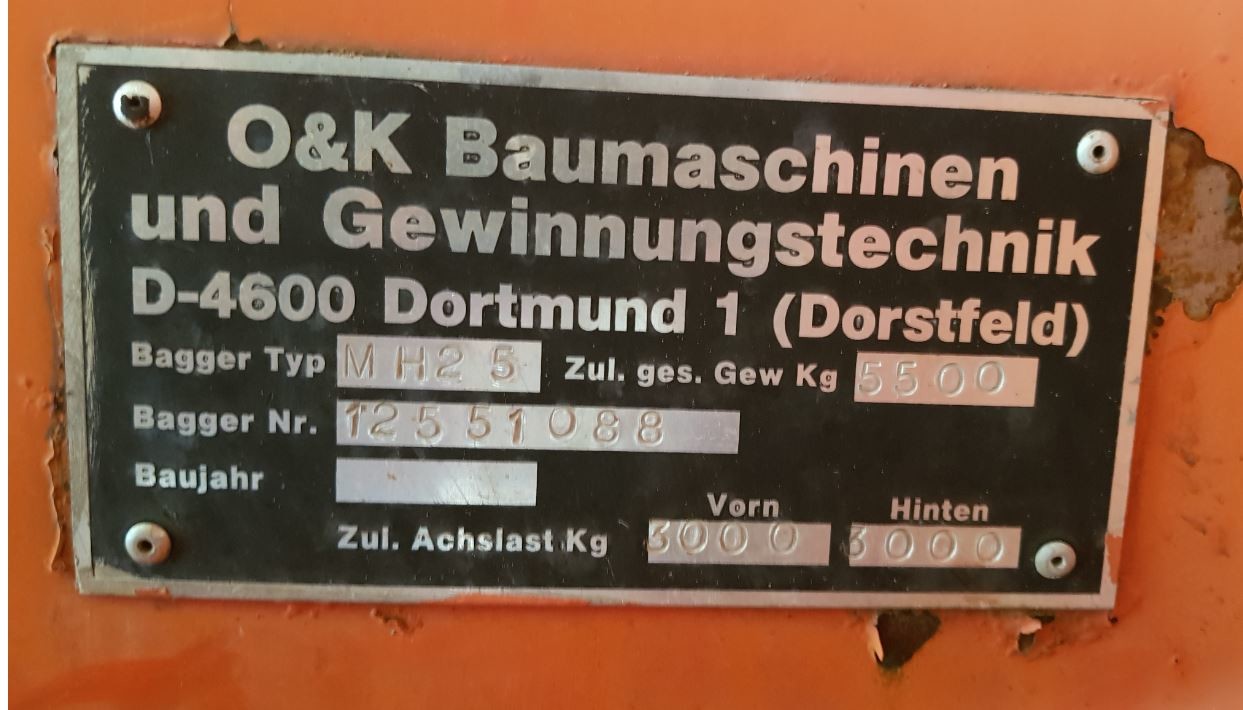

Ich hätte einige Fragen zu meinen MH 2,5.
Ich habe leider nur eine Ersatzteilliste und muss mir somit den Rest selbst zusammenreimen.
Zuerst eine relativ banale Frage. Wie hoch ist der Betriebsdruck der Arbeitshydraulik normalerweise?
Verbaut ist eine A8V 28 SR Hydraulikpumpe von Hydromatik Ulm und ein F3l912 Motor von Deutz.
Ich habe bei meinem 154 bar gemessen, das kommt mir etwas wenig vor.
Der Bagger arbeitet sauber und lässt sich auch prima steuern, jedoch ist er beim bergauf fahren recht schwach auf der Brust. Könnte dies im Zusammenhang mit dem geringen Druck liegen?
Ich wäre über jeden hilfreichen Tipp dankbar.
Noch besser wäre eine Betriebsanleitung oder wenigstens Teile davon, Technische Daten und so weiter.
