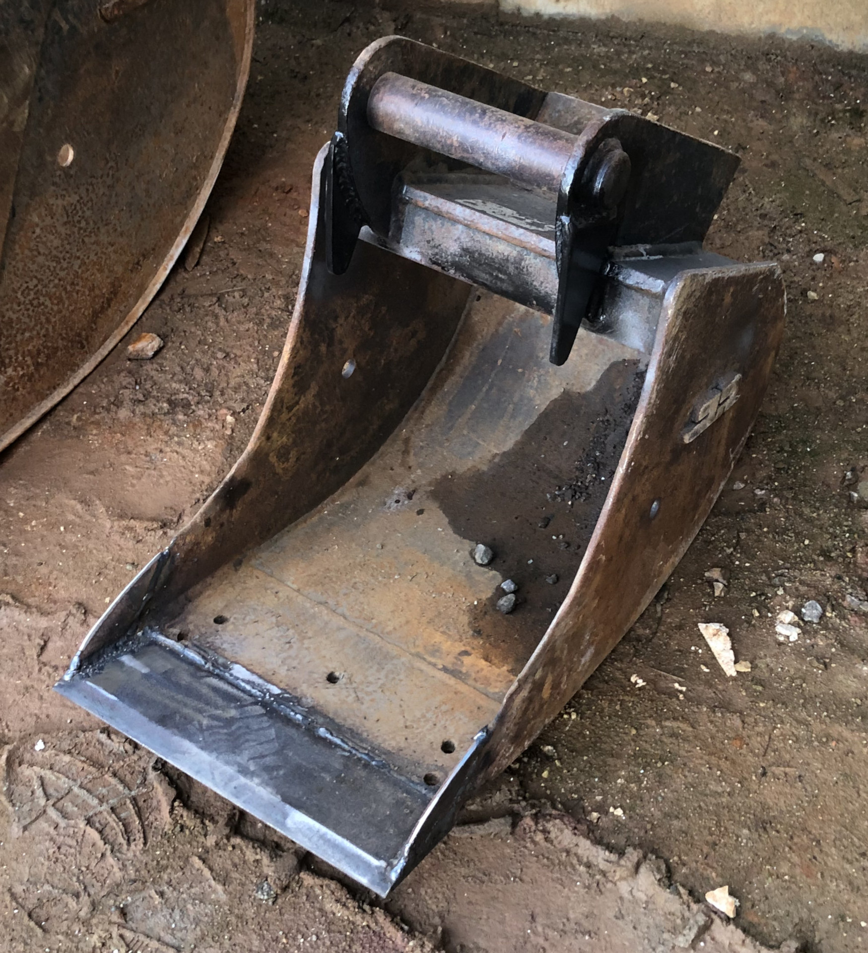

Ich hab jez mittlwereile einen 400mm und 250mm löffel. beides billigheimer, zusammengeschweist wahrscheinlich irgendwo in polen oder fernost aber sie passen, die nähte sind ordentlich und die zähne sind auswechselbar. für mich privat also absolut ausreichend.

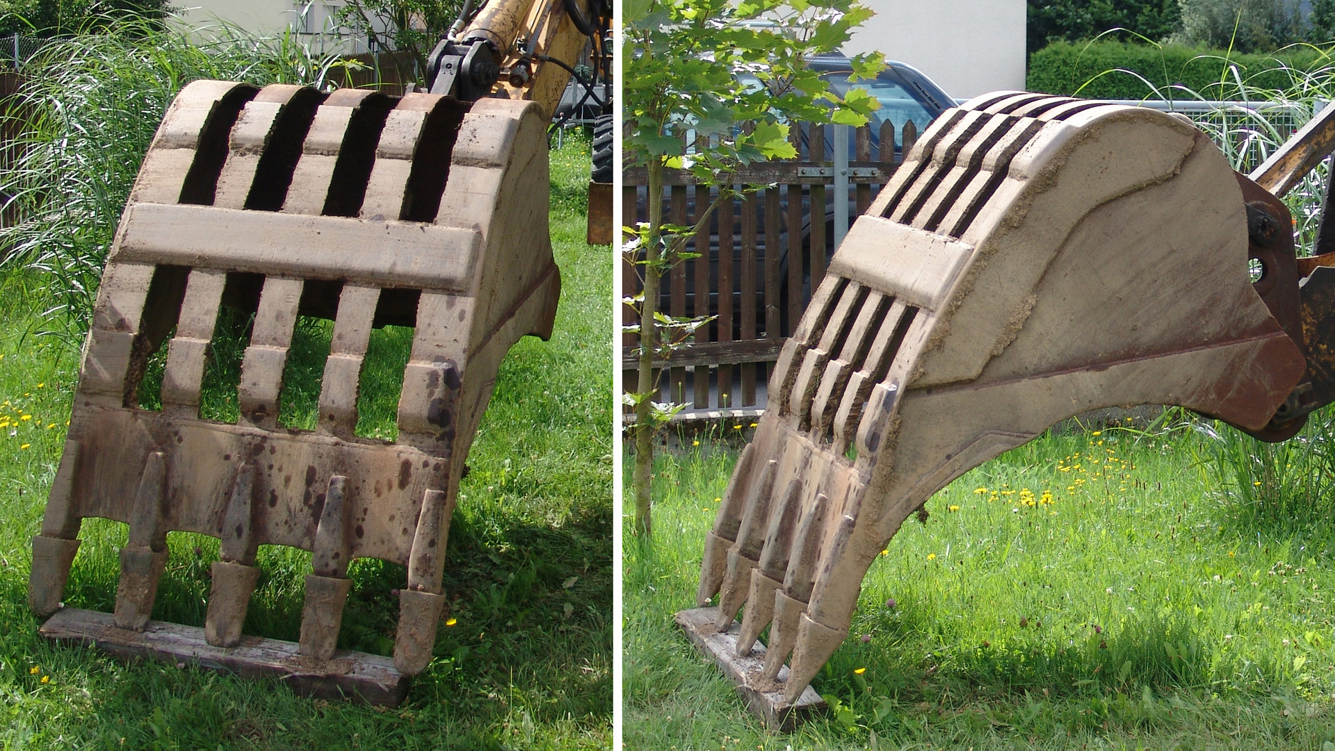

...vor Jahren an unserem gebraucht neu gekauften Zeppelin hing ein Tieflöffel dran, den se mitm Schweißbrenner zu nem Sortierlöffel umgearbeitet hatten...
das waren ein paar Meter an Schweißnaht bis der wieder zu war

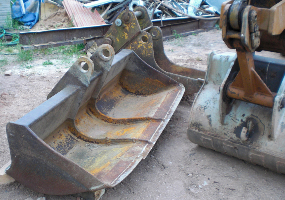

...später hab ich noch einen Grabenräumer starr gesucht und auf Ebay Kleinanzeigen für knapp 300,- gefunden... dabei hab ich noch den schmalen 38cm Tieflöffel der da beim Verkäufer noch rumlag und sogar das Bolzenmaß von 60mm gepaßt hat (aufm Bild im Hintergrund) mit rausverhandelt.
Bei dem Grabenräumer 1800mm im Vordergrund hab ich die Schneide gerichtet & geschweißt und die ausgelutschten knapp 80mm Bohrungen mit Hülsen auf die benötigten 60mm gebracht... später hab ich den Grabenräumer mit ein paar Blechen -sagen wir- noch etwas aufgemotzt.

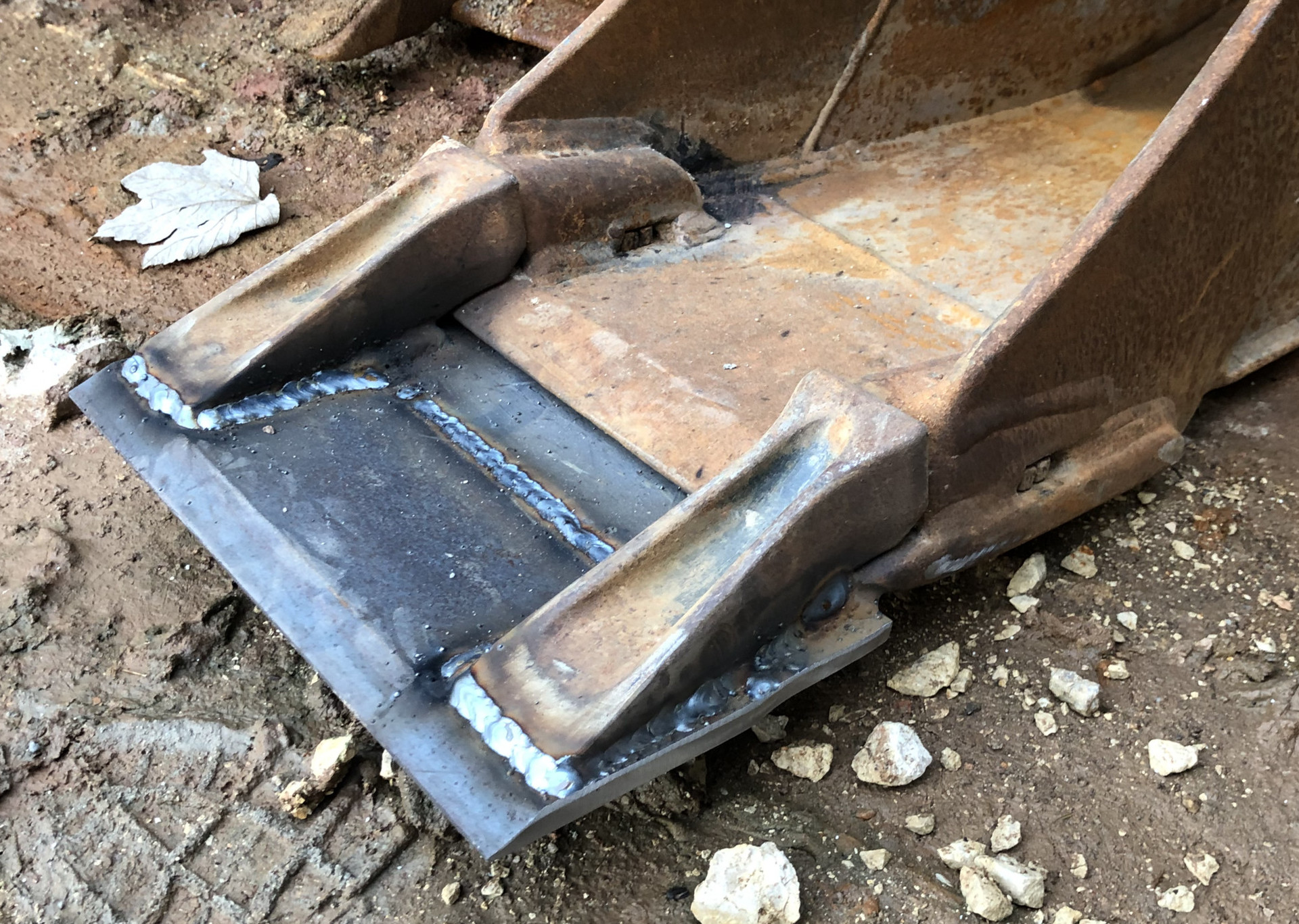

...in der Firma hab ich im Winter noch nem kleinen TL vom KX057 mit rund gelutschter Schneide, ne neue Schneide verpaßt, die alte rausgeschnittene Schneide hab ich als Wangen dran gebastelt... die Rundung hab ich so nicht zugeschnitten, das war die rund gelutsche Schneide.
Außerdem gabs an dem und einem weiteren TL endlich mal Zinken an die Aufnahme damit man se mitm Bagger besser händeln kann.
...und dem hier hab ich ein Vorsatzmesser verpaßt, da unsere Leute gerade bei diesem Löffel immer die Zähne demontieren, weil se ne Schneide brauchen... da noch etwas Hardox über war hat Cheffe gemeint ich soll ne Schneide dranschweißen - ich habs so geschweißt, dass man ggf. die Zähne mitsamt der Schneide leicht wieder abnehmen kann (am Löffel nur leicht geheftet) um Zähne dran zu machen.
