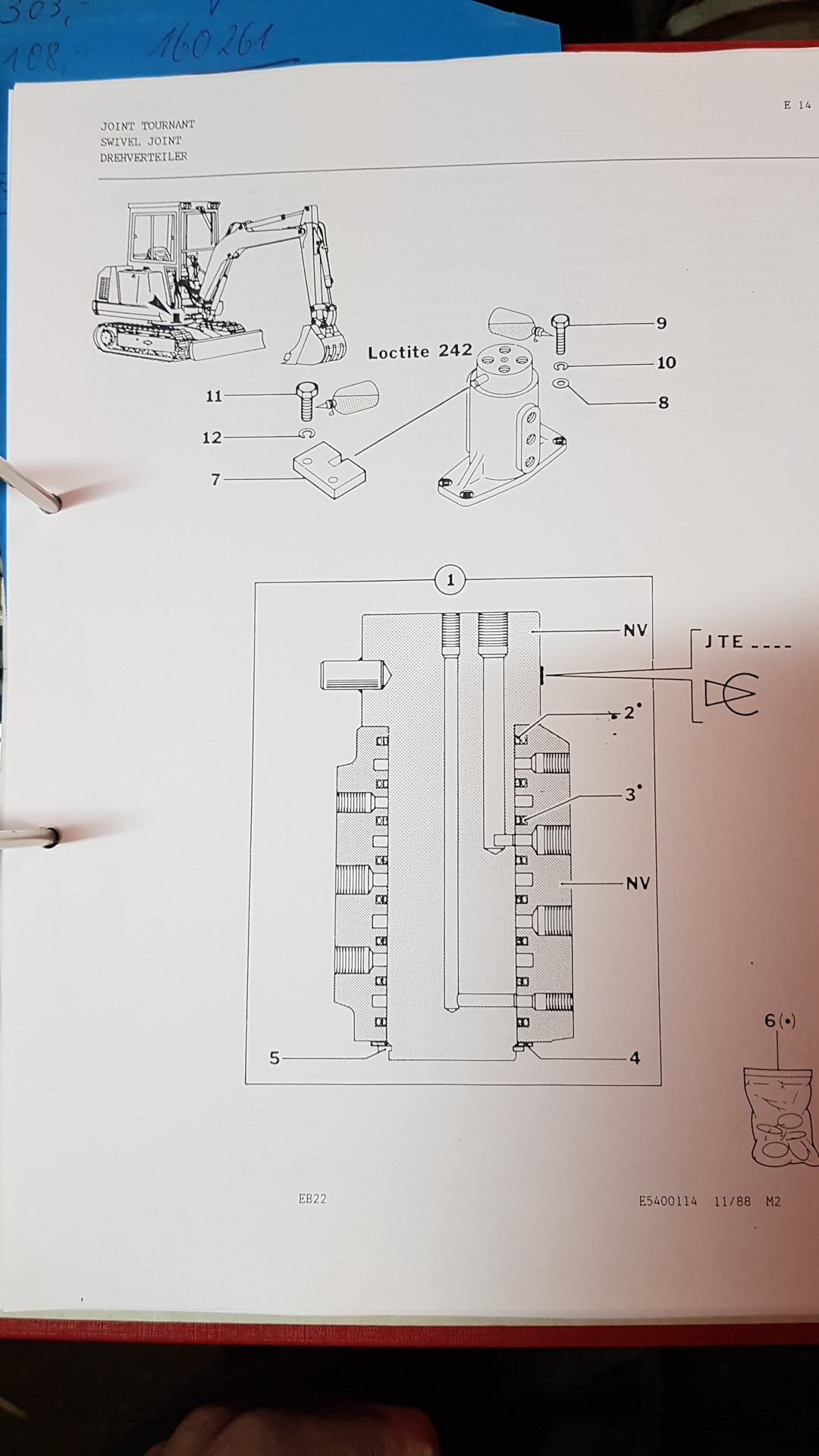

ich habe einen Minibagger PelJob EB22 bei welchem ich die Drehdurchführung neu abdichten muss.
Auf Anfrage nach einem Dichtsatz bei diversen Händlern, bekomme ich immer wieder die Rückfrage nach den Ersatzteilenummern. Diese sind aber in meiner Ersatzteilliste nicht bekümmert. Alternativ wird nach der Fahrgestellnummer gefragt, welche ich nicht finden kann.
Kann mir jemand sagen, wo ich diese finde?
Oder weiß jemand die Ersatzteilenummern?
Beziehungsweise, weiß jemand wo ich diese beziehen kann?
Vielen Dank schon mal!
Schöne Grüße, Kevin
