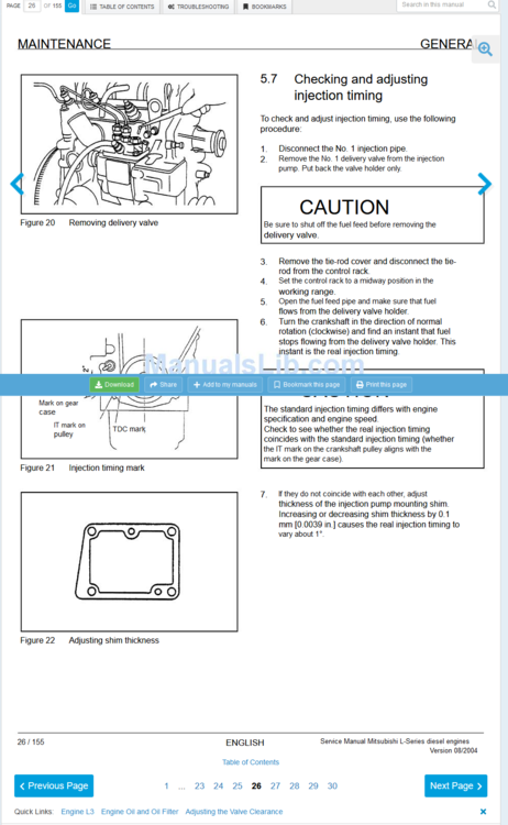

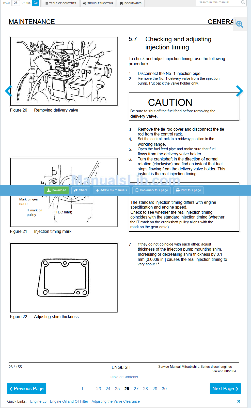

Eine Sache ist mir aber noch aufgefallen, laut meinen unterlagen wird die Einspritzpumpe auf einer Metallplatte eingebaut die (sieht aus wie eine Dichtung) die wohl die höhe der EP zur Nockenwelle festlegt. Ich schätze mal das es hier unterschiedliche großen gibt. Ist es möglich irgendwie zu prüfen ob der Abstand der EP zur Nockenwelle stimmt oder wird das einfach nach nach Try and Error eingestellt?
Schau mal hier.......
https://www.manualslib.com/manual/1195759/Mitsubishi-L3e.html?page=88#manual
Deine Vermutung scheint richtig zu sein,dass der Förderbeginn mit der Dicke der Dichtung eingestellt wird.........
Evtl. wurde bei der EP-Montage das Einstellplättchen vergessen und jetzt sitzt die Pumpe zu tief und spritzt zu früh ein.....
