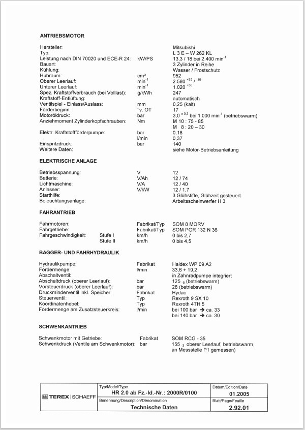

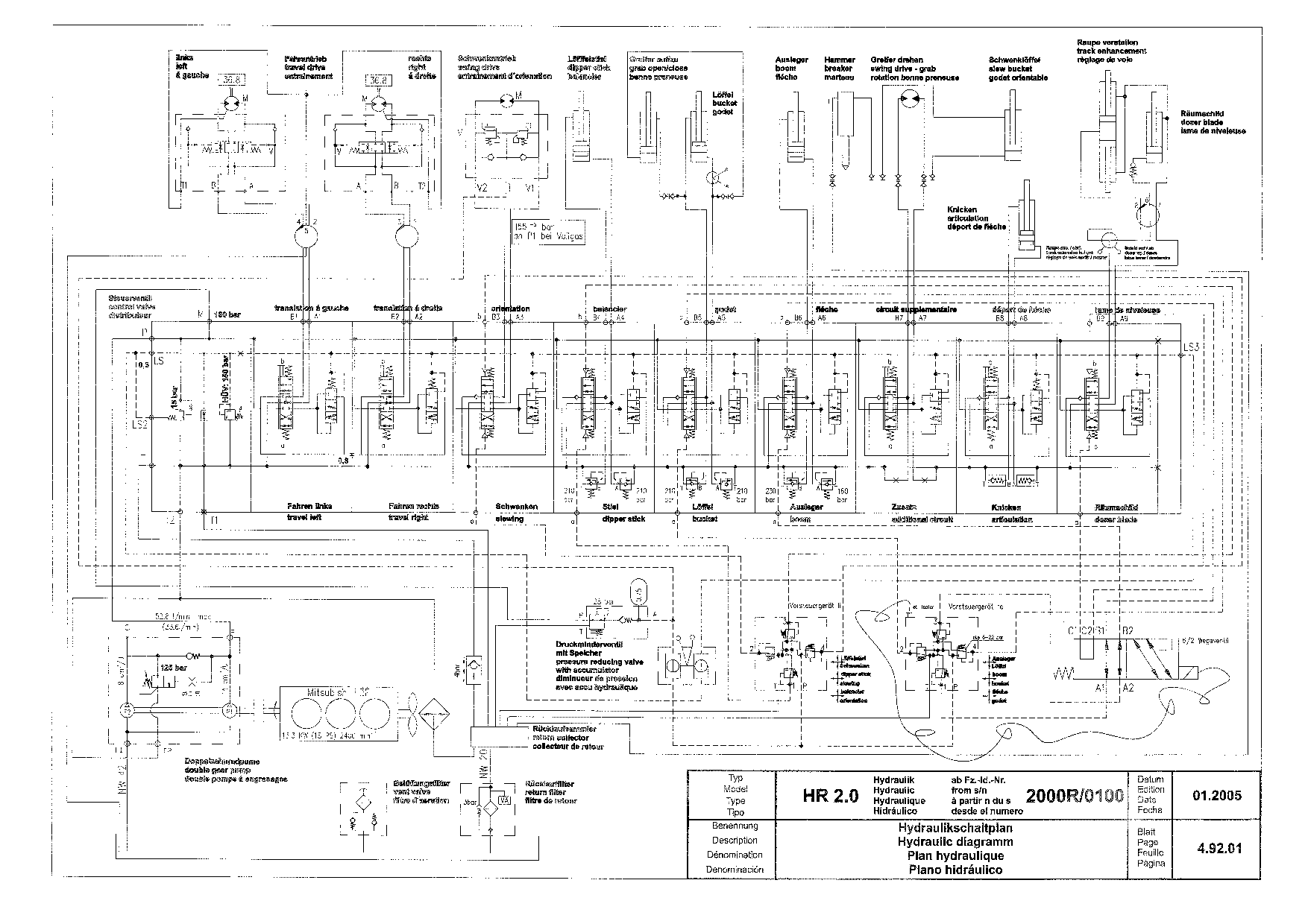

HR2.0.thumb.jpg.c03bbeec419af06c670b8ce8f07dd20a.jpg1746731137_01-2006dtneu.thumb.png.de18eb1b98317427706dc1078a043582.png
An der Pumpenregelung kanns nicht liegen,da das Konstantpumpen sind und keine Regelpumpen.
Die zweite Pumpe schaltet bei 125 bar intern ab,die erste wird über das Hauptüberdruckventil (HÜV) bei 180 bar am Steuerblock abgeregelt..........
Mach mal ne Druckmessung der Pumpen,evtl. bleibt die zweite zu lange draussen und der Motor wäre überlastet.
Wenn das aber alles in Ordnung ist,kanns nur noch am Motor liegen......Vollgasdrehzahl unbelastet 2600 U/min........Förderbeginn prüfen wird schwierig.......
