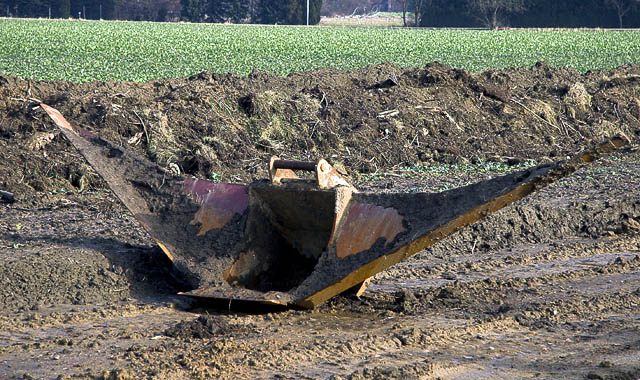

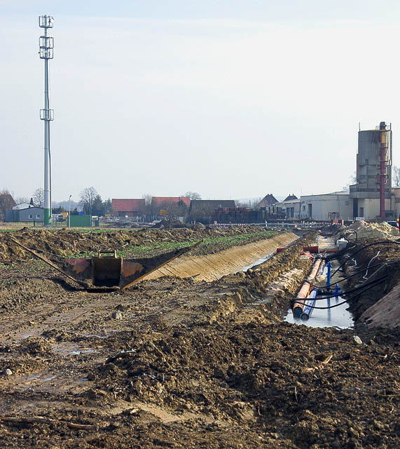

Ich denke, meine Frage passt hier rein: Kann mir jemand sagen, wie man diesen Löffel nennt, der auf dem folgenden Bildern zu sehen ist?
2006/04/post-1980-1145772770.jpg
2006/04/post-1980-1145773645.jpg

Das ist im Prinzip auch ein Trapetzlöffel, bzw. ein Löffel zum Herstellen von Trapetzgräben, nur sind hier einfach diese "Flügelmesser" an einem normalen Baggerlöffel angebracht worden. Unsere Firma bastelt sich solche Sachen meistens selber, vielleicht ist der hier auch selbstgebaut. Von den großen Löffelherstellern kenne ich nur die herlömlichen Trapetzlöffel (im Baustellenjargon meist V-Löffel genannt).
Der gezeigte V - Löffel nennt sich eigentlich Grabenprofillöffel.
Die Winkelung ist abhängig vom Wunsch des Kunden. Steilere Winkel werden genommen, wo das Material nicht sehr rutschig ist und sofort nachrutscht. Flachere zum beispiel bei Sandböden.
wir bauen die auf Kundenwunsch.
