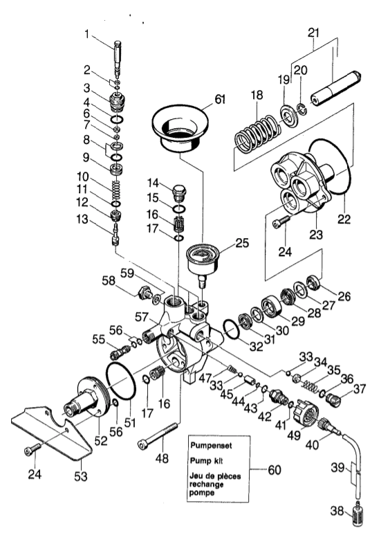

Jumper42 4 Geschrieben 24. März 2021 Geschrieben 24. März 2021 Hallo liebes Forum, ich letztens einen Hochdruckreiniger geschenkt bekommen, dabei handelt es sich um einen Kärcher HD 750 (von ca. 1990). Laut Vorbesitzer war er nur etwas undicht aber sonst ok ... Beim ersten Test bestätigte sich die Undichtigkeit, er läuft etwas aus, etwa bei den Kolben. Das ist jetzt aber nicht weiter tragisch, das bekomm ich schon wieder hin. Was mein eigentliches Problem ist, ist dass ich zuerst dachte er würde keinen Druck aufbauen, da er kaum mehr spritzt als wenn ich ihn ausschalte. Allerdings laufen die Kolben sauber und haben auch keine Anzeichen von Verschleiß oder Defekten. Nachdem ich das ganze Teil mal zerlegt hatte in der Hoffnung irgendwo defekte Teile zu finden habe ich aber leider nix gefunden. Nach zahllosen Stunden von Überlegen und Versuchen würde ich sagen es liegt an der Druckeinstellung. Da der Motor ja ununterbrochen läuft, braucht er ja ein Leerlaufventil, dieses scheint nicht "umzuschalten". Also meine Vermutung der Ventilstutzen (13) wird im Leerlauf nach unten gedrückt, wodurch das Wasser von der Druckseite zurück zu den Ansaugventilen laufen kann. Wenn nun das Handstück betätigt wird sollte der Ventilstutzen (13) über den Ring (9) durch einen "Sogeffekt" (ist schwer zu erklären) und durch die Feder (10) nach oben gezogen und verschließt nun die Öffnung zwischen (12) und (13). Letzteres scheint allerdings nicht wirklich statt zu finden. Ich vermute, dass der Ventilstutzen (13) unten bleibt und dadurch das Wasser weiterhin im Kreis gepumpt wird. Ich habe einen Test gemacht und zwischen der Feder (10) und dem Ring (9) etwas untergelegt (etwa 5mm) um die Feder stärker vorzuspannen. Durch diese Änderung hat er wirklich gelegentlich mit Druck gearbeitet, allerdings nicht zuverlässig bei jeder Betätigung (etwa bei jeder 3. - 5.) und zudem hat der Druck extrem geschwankt wenn es mal ging, als ob der Ring (9) hoch und runter pendeln würde. Ich hoffe es war einigermaßen verständlich und evtl. kann mir ja jemand helfen. Ich hab überlegt ob ich einen Dichtungssatz bestelle, dieser kostet allerdings gut 120€ und wenns dann immer noch nicht funktioniert ist das halt auch nicht ohne ... Zitieren

Jumper42 4 Geschrieben 25. März 2021 Autor Geschrieben 25. März 2021 Ich muss mal schauen, wo Kärcher bei mir in der Nähe überhaupt ist ... aber ja, die sollten es wissen. Den Dichtsatz hab ich auch schon gesehen, der ist halt ohne die 6 Ventile (machen das meiste aus). Ich hab noch einen kleinen zum rumtragen von Kärcher und bei dem schaltet der Motor über nen Druckschalter ein und aus. Aber bei dem großen (HD750) ist ja ein Drehstrommotor mit Kondensator verbaut und die mögen es ja nicht andauernd ein und ausgeschaltet zu werden, also muss der durchlaufen. Zitieren
Jumper42 4 Geschrieben 5. April 2021 Autor Geschrieben 5. April 2021 So, ich hab jetzt dieses Set verbaut (https://www.sbr24.de/kaercher/kaercher_ersatzteile/2.880-469.0) Hat ein paar Stunden gedauert aber jetzt läuft der Hochdruckreiniger wieder gut. Ich muss mich noch etwas mit der Überdruckschraube spielen aber seine 120bar sollte er locker hinbringen Zitieren
